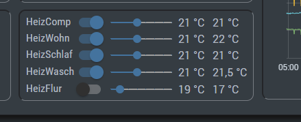

                                            homecineplexx last edited by
                                            sollte es da etwas fertiges, brauchbares geben, wäre ich auch interessiert.
                                            Mein 2Punkt Regler funktioniert bis dato einwandfrei
