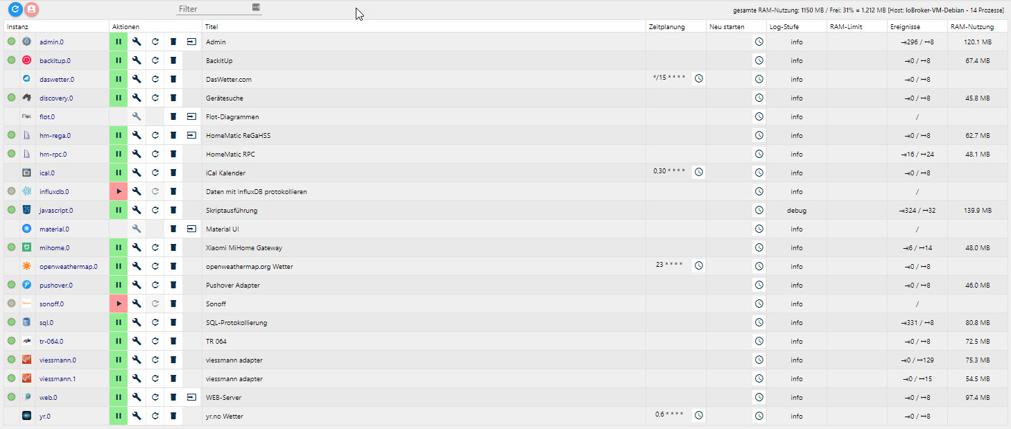

                  Habe das selbe Problem:
                  admin.0 2019-02-25 09:45:05.710 info Unsubscribe from all states, except system's, because over 3 seconds the number of events is over 200 (in last second 0)
                  Die incoming states des admin Adapters schwanken zwischen 100 und 300.
                  Insgesamt ergibt sich folgendes Bild:
                  Ich muss auch ungefähr alle 10 min das Fenster neu laden, da die Bedienung sonst sehr langsam wird und ruckelt.
                  Was kann ich tun, bzw wie kann ich die Anzahl der Incomng States verringern?
