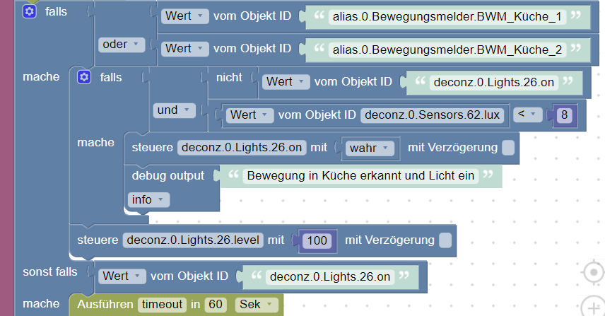

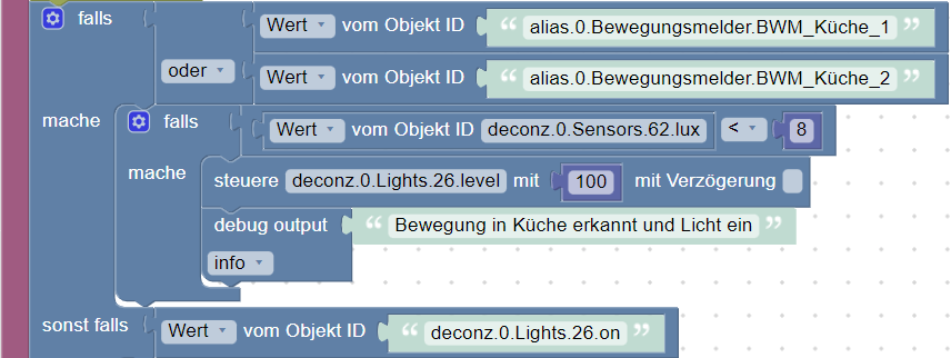

      @michael-schmitt sagte: leider sind dann die Lux höher als sie es sein dürfen damit das Licht an geht
      Was hat die Abfrage im sonst-Zweig mit dem Einschalten zu tun?
      Da zwei BWM triggern, kann man nicht Wert auswerten, sondern man benötigt eine Oder-Verknüpfung beider Bewegungen:
      Michael Schmitt 1 Reply Last reply Reply Quote 1
      • Michael Schmitt
        Michael Schmitt @paul53 last edited by
        @paul53 das Licht wird nun auf 60% gedimmt aber bei erneuter Bewegung wird nicht auf 100% erhöht
          paul53 @Michael Schmitt last edited by
          @michael-schmitt sagte: bei erneuter Bewegung wird nicht auf 100% erhöht
          Wenn "level mit 100" aus der zweiten falls-Klammer raus genommen wird?
          • Michael Schmitt
            Michael Schmitt @paul53 last edited by Michael Schmitt
            @paul53 jetzt geht das Licht auch an wenn es hell ist >8
              paul53 @Michael Schmitt last edited by paul53
              @michael-schmitt sagte: jetzt geht das Licht auch an wenn es hell ist >8
              Dann schaltet es per "level > 0" ein, "on" muss also nicht auf true gesetzt werden?
              Hoffentlich erzeugt die Beleuchtung mit 60 % nicht mehr als 8 lux.
              Geht "on" automatisch auf true, wenn ein Level > 0 gesetzt wird?
              • Michael Schmitt
                Doch 😲
                  @michael-schmitt sagte: nicht mehr als 8 lux.
                  Doch

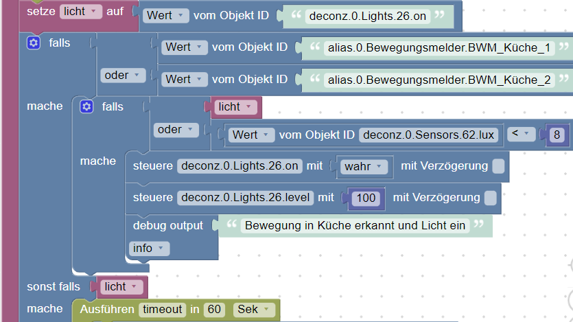

                  Dann versuche es mal so:
                  Michael Schmitt 2 Replies Last reply Reply Quote 1
                  • Michael Schmitt
                    @paul53 das scheint zu funktionieren 👍 👏

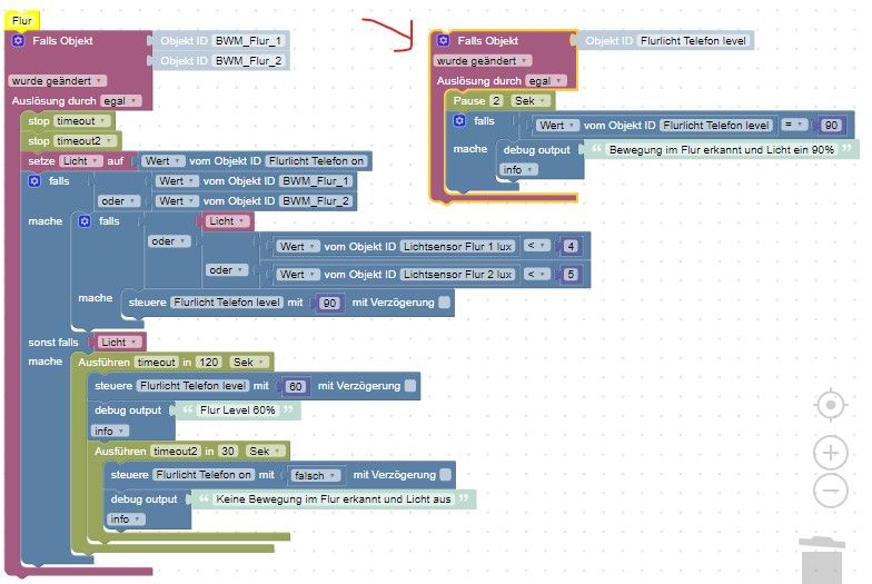

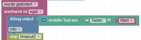

                      @paul53 das Script läuft soweit sehr gut. Ich habe jedoch eine Frage. Zur Zeit kommt die Meldung "Bewegung im Flur erkannt und Licht ein 90%" bei jedem Auslösen der BWM, dass ist mir dann doch zu viel im Log. Ich habe das nun so gelöst, ist das OK oder hab ich mal wieder Mist gebaut ?
                      EDIT:Hab die Pause entfernt

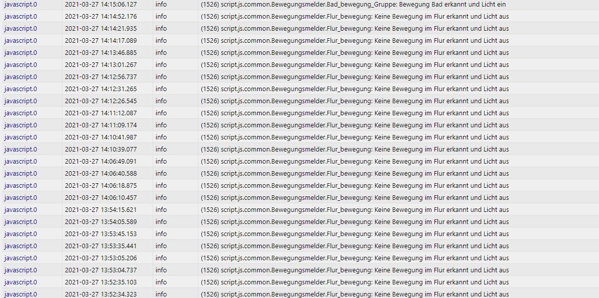

                        @michael-schmitt sagte: das Script läuft soweit sehr gut.
                        ... ist mir dann doch zu viel im Log.
                        Wenn das Skript funktioniert wie gewünscht, kann man die Debug-Blöcke deaktivieren / löschen, denn sie dienen eigentlich dazu, Fehler zu finden und zu beseitigen.
