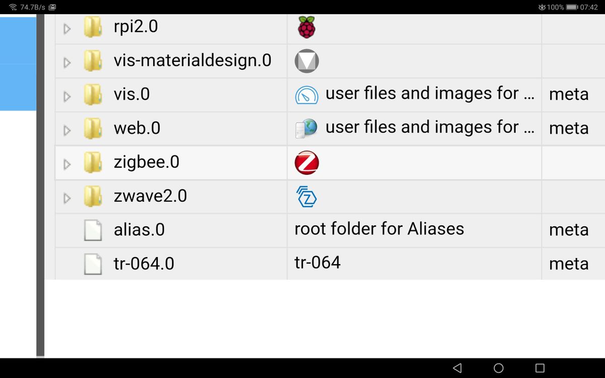

      Wo finde ich die zigbee Ordner?
      Und herzlichen Dank für deine Geduld.

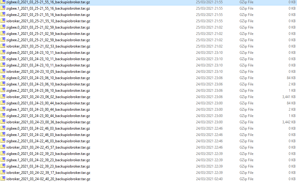

                        den unmount habe ich gerade gemacht
                        ein gerader gestarteter manueller Backup startet nicht (Fenster bleibt leer)
                        log von heute - files wurden am NAS angelegt, Fehlermeldung wurde versandt.
                        2021-03-31 06:15:10.291 - error: backitup.0 (32188) [iobroker] Backup folder not created: Error: EPERM: operation not permitted, chmod '/opt/iobroker/backups'Please reinstall backitup and run "iobroker fix"!!

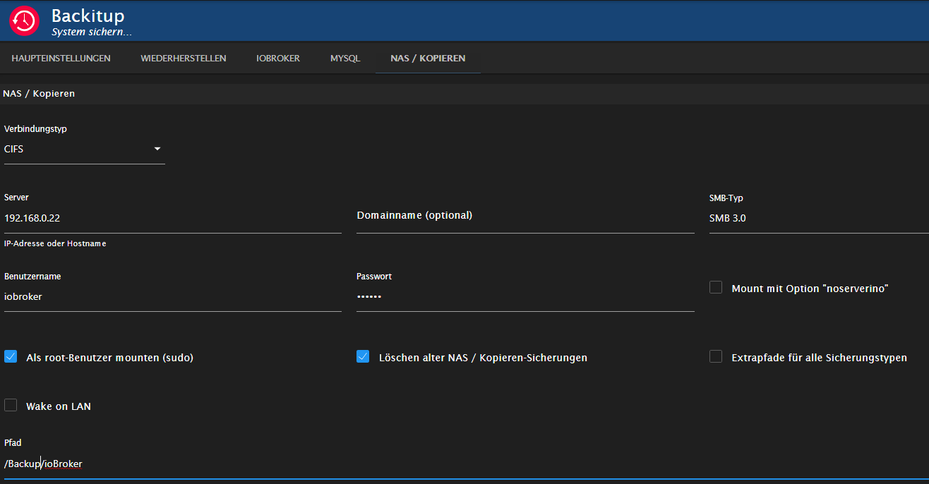

                          Humidor @simatec last edited by Humidor
                          @simatec
                          gerade gemacht:
                          iobroker stop
                          sudo apt-get update
                          sudo apt-get upgrade
                          iobroker fix
                          curl -fsL https://iobroker.net/fix.sh | bash -
                          iobroker start
                          ... gewartet bis wieder alle Adapter online sind....
                          manuelles Backup gestartet
                          Adapter 2.0.4 - schaut gut aus, file ohne Fehler angelegt.

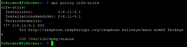

                                  cifs-utils installiert?

                                    @simatec Mhm... ich habe das selbe Problem. Backups werden auf dem NAS angelegt, CIFS-utils sind installiert, die Backups werden auch auf dem NAS gefunden und angezeigt, nur wiederherstellen möchte Backitup nicht:
                                    eError: {"errno":-1,"code":"EPERM","syscall":"utime","path":"/opt/iobroker/backups/tmpScripts/"}

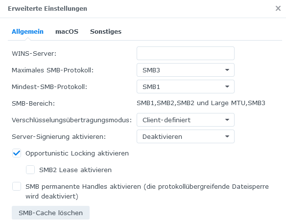

                                        @simatec Das ist ein älterer Synology Diskstation DS411j.
                                        Der in Backitup eingetragene Nutzer hat volle Rechte auf die Ordner, es ist SMB, FTP aktiviert, AFP, NFS, rsync sind nicht aktiviert.
                                        Config sieht so aus:
                                        Beim SMB Typ habe ich mal auf Verdacht SMB3.0 eingetragen, im NAS kann man SMB3 einstellen, nicht 3.0.2 oder 3.1.1
                                        Wie gesagt, die Backups werden auf dem NAS gemacht.
                                        Debuglog kommt morgen noch.
                                        Danke schon mal!
                                        Humidor 1 Reply Last reply Reply Quote 0
                                        • Humidor
                                          Humidor @fu_zhou last edited by
                                          @fu_zhou ich habe SMB 2.0, 3.0 hatte bei mir auch Fehler ausgegeben
