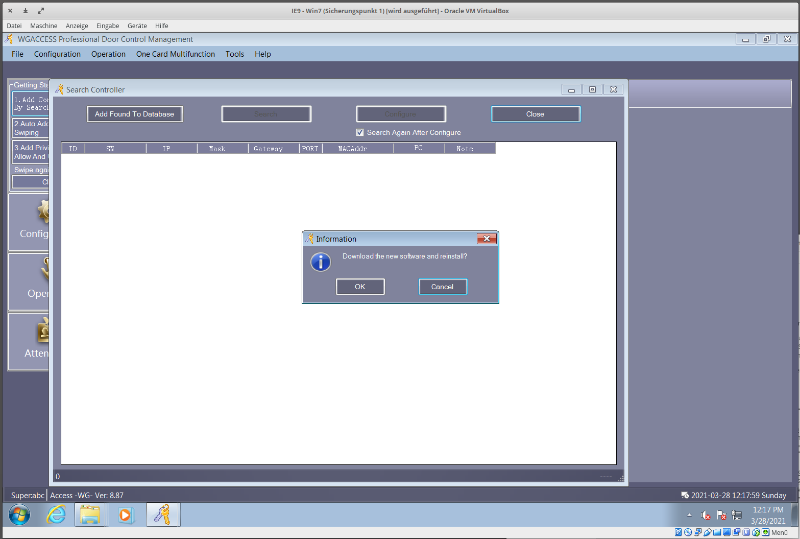

                  @samson71 Das Board ist gekommen und besticht durch eine wirklich gute Qualitätsanmutung. Da kann man nicht meckern. Kein Spielzeug.
                  Es läuft auch soweit mit meiner China-Zugangscontroll, die allerdings eine eigene Userverwaltung hat und auch auf dieser besteht. Das heißt, dass sie jede Eingabe vorfiltert und nur die validen Zugangsdaten an das Board weiterleitet. Ja, nicht schön, aber ich lasse das jetzt mal als doppelte Sicherheit durchgehen, solange ich vermute, dass die Übertragung in Form von "USERNUMMER-CODENUMMER" und nicht nur in "1", "2" oder "20" erfolgt.
                  Nur ist aber exakt das passiert, was Du schriebst: Die Softwareversion passt nicht. "Please upgrade driver" deutet das wohl an. Das Blöde war, dass die Software nicht lief und dauernd ein Update fahren wollte, war ihr nicht auszureden.
                  Ich habe nun die "App" geladen. "Rudimentär" trifft es wohl am besten. ABER: Darüber habe ich nun die URL des Webends des Boards gesehen. Da geht einiges, aber leider kann man keine User hinzufügen?
                  Hast Du eine Idee, wie ich die Software von ihren Update-Gelüsten befreien kann? Ich kann nichts anklicken, denn dauernd will das Ding updaten.
                  • Samson71
                    Samson71 Global Moderator @Mierscheid last edited by Samson71
                    @mierscheid sagte in China-TCP-SBoard auslesen?:
                    Kurz und knapp: Gar nicht. Da passt einfach die Software nicht zur Hardware des Boards. Ich vermute Inkompatibilitäten bei der verwendeten Netzwerkhardware. Welche Softwareversion hast Du aktuell im Einsatz? Ist das die mitgelieferte von der CD oder die runtergeladene? //EDIT// Sehe schon. Ist die 8.87

                    • Mierscheid
                      Mierscheid @Samson71 last edited by Mierscheid
                      @samson71 Die von Dir ist die vom Bild, die nichts ohne Update machen will. Fahre ich das Update, kommt "Please upgrade driver".
                      Ich habe kein optisches Laufwerk, kann daher nicht die CD benutzen.
                      Edit: Ja, 8.8.7, richtig. Woran siehst Du das? 😄

                      • Samson71
                        @mierscheid
                        Sowas hatte ich befürchtet. Die runtergeladene Version ist "zu neu" für das Board.
                        Schick mir mal Deine Mail per Chat. Ich kann Dir die 8.81 zukommen lassen. Mit der gehen meine Boards. Ist aber zu groß um sie hier direkt reinzuhängen.

                        • Mierscheid
                          @samson71 Done. Danke!
                          Edit: Ha! Die über das Update installierte Version ist auch die 8.8.7, nur steht unten statt "WG" jetzt "BLUE.8.8.7"

                            • Mierscheid
                              @samson71 Angekommen. Die 8.1 (vom 23.07.2019) funktioniert, auch wenn da teilweise noch chinesische Schriftzeichen verstreut zu finden sind.
                              Nur auf eines muss man UNBEDINGT achten: NICHT INSTALLIEREN! Einfach die N3000.exe starten.

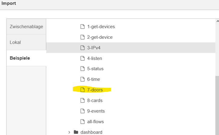

                                            So, ist dann ist das Thema doch ne Weile liegen geblieben. Da ich zumindest jetzt NodeRed am laufen habe, hier noch mal ne kurze Übersicht. Ich hoffe mal es hilft jemanden.
                                            Nachdem man "node-red-contrib-uhppoted" hinzugefügt hat, ist alles sehr schön als Beispiel enthalten. Also geht man in NodeRed oben rechts auf die drei Striche. Dann
                                            In dem neuen Flow dann auf auf die Node "get-door-Control" und hier unter "Configuration" einen neuen Typ anlegen. In den Eigenschaften dann unter "Bind address" die IP-Adresse des NodeRed Rechners eintragen. "Broadcast address" ist: 255.255.255.0 und unter "Listen address" die IP-Adresse des NodeRed Rechners plus Port 60000.
                                            Unter Controller dann auf "+" und die Seriennummer des Controllers eintragen und die IP-Adresse plus den Port 60000. Die beiden Menüs speichern (Aktualisieren und Fertig).
                                            In der Injektions-Node "test" muss man dann auch die DeviceID abändern (entspricht der Seriennummer). Dann "deploy" und testen ob es funktioniert.
                                            Wenn man die anderen Bespiele testen möchte, muss man hier auch noch die eigenen Daten nachtragen. Dann kann man z.B. schon mal testen, ob man die Tür öffnen kann.
