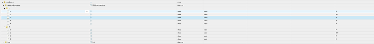

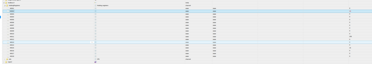

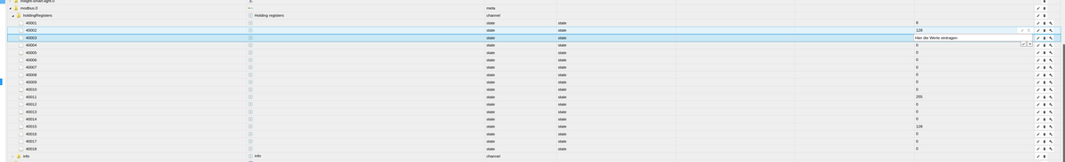

                @thabam Hallo ThaBam, es hat funktioniert. Nachdem ich die Adressen 40001- 400018 als State angelegt habe, wurden einige Werte angezeigt. Viele sind auf 0 aber der wichtigste war dabei. Bei meinem Teil wird im Register 40002 addiert:
                Relais 1 on= 1
                Relais 2 on=2
                Relais 3 on= 4
                Relais 1+3 on, 2 off = 5
                Dummerweise kann aber nur der Status abgefragt werden. Versucht man zu schreiben, kommt die Fehlermeldung "(16900) Cannot write [1]: {"err":"timeout","timeout":5000}". In den Einstellungen auf "Do not use Write multiple Registers" kann zwar angeklickt werden, ist aber nach dem Abspeichern und erneuten Aufrufen wieder weg. Der Tip aus link text hat auch nicht funktioniert.
                Vielen Dank für die Hilfe, so hatte ich wenigstens ein Erfolgserlebnis mit Modbus. Du schreibst, du hast schon viel damit rumgebastelt. Läuft bei dir etwas mit Modbus oder war es zu instabil o.ä.?

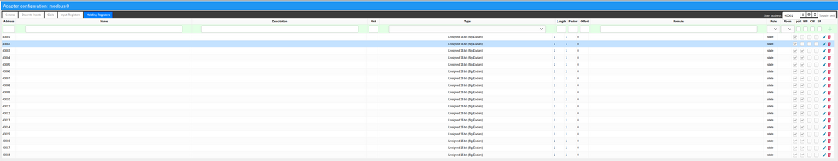

                    @thabam Hej, ich habe es geschafft. Es funktioniert. Man sollte manchmal auch einen Schritt weiterdenken. Wenn der Entwickler 18 Register für acht Relais vorsieht aber nur in vier davon Werte vorhanden sind, sollte man sich fragen, wofür die anderen da sind.
                    Wenn man dann noch in die Anleitung schaut und sich die HEX- Adressen ansieht, dann darüber nachdenkt, was man in den letzten Tagen über Modbus etc. gelernt hat (hatte noch nie damit zu tun), haut man mit dem Kopf auf den Tisch und das mehrmals.
                    Ich denke, es wird für das Board von Kanonidom ähnlich sein. Für meins funktioniert es so:
                    • als erstes die Holdingregister 40001- 40018 anlegen
                      40001 = Anzahl der Relais auf dem Board (bei mir acht Stück)
                      40002 = Status der Relais (nur read)
                      40003 = Eingabe des Dezimalcodes zur Steuerung der Relais (write)
                    Staus wird berechnet durch Addition der Werte
                    Relais 1= 1
                    Relais 2= 2
                    Relais 3= 4
                    Relais 4= 8
                    usw.
                    Wenn z.B. Relais 1 und 4 on sind, steht dort eine 9
                    Relais schalten: (Register 4003)
                    Eigentlich ganz einfach wenn man es weiß 🙂
                    Dies sind die Werte für das 8CH Dingtian IoT Relay. Multi- Register- Werte dürften dann in dem folgenden Register eingetragen werden, da muss ich noch schauen.
                    Vielen Dank für die Unterstützung, jetzt kommt der Versuch, mit einem zweiten Teil als Slave.
                    Viele Grüße

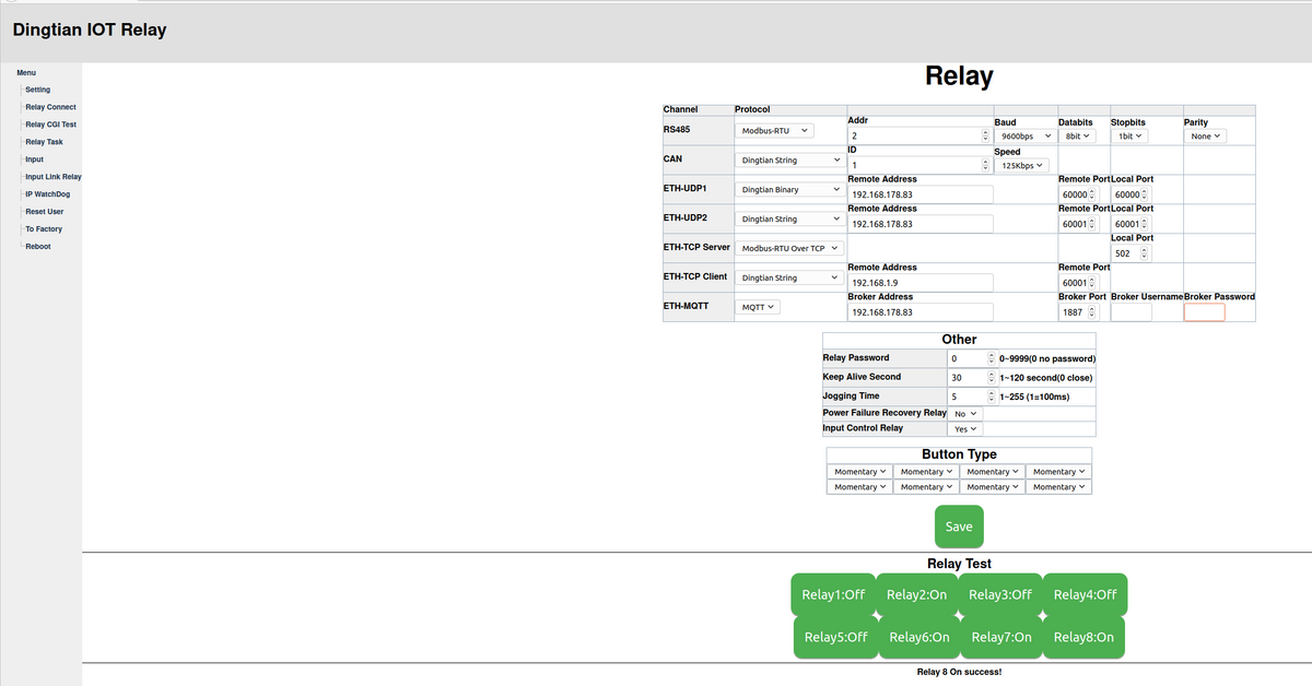

                        Ich habe dafür einen USB- RS485 Konverter vom Händler unseres Vertrauens benutzt AliexpressIndustrie Grade USB zu RS485 Kommunikation Modul Konverter Serial Port Linie Konverter TVS Schutz C90D
                        Da man seriell im IOBroker nur ein Modbus- Client ansprechen kann (soweit ich gelesen habe), versuche ich es jetzt mit einer TCP- Variante (Elfin-EW11), bis jetzt aber erfolglos.
                        Das Relaisboard selbst ist sehr flexibel und eigentlich braucht man gar kein Modbus. Die kann so ungefähr fast alles. (Modbus MQTT TCP UDP Web HTTP Zeitplan Aufgabe CAN- Bus RS485 CoAP) inkl. Wifi auf Wunsch. MQTT lief auch sofort, den Rest habe ich, bis auf Modbus, noch nicht getestet. Ethernet Relais Netzwerk Wifi Schalter Modbus MQTT TCP UDP Web HTTP Zeitplan Aufgabe KANN RS485 CoAP Domoticz Timer Modul

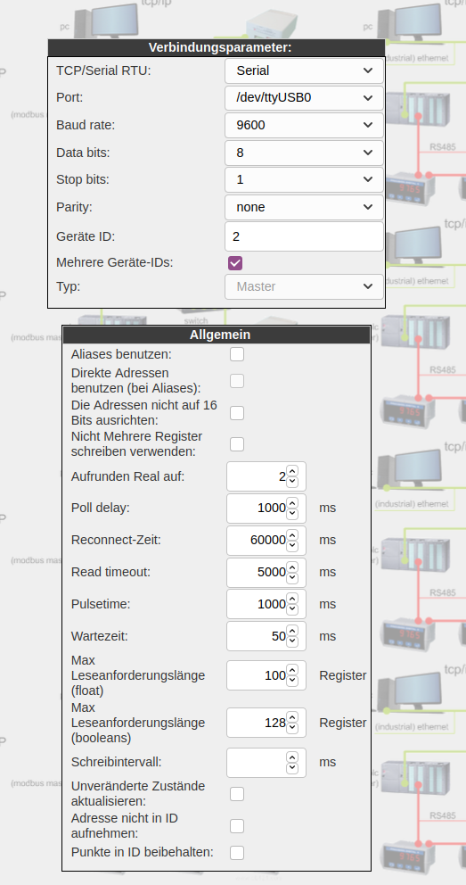

                              Henning 0 last edited by
                              @thabam Manchmal benötigt man beim probieren einfach den Schups in die richtige Richtung. Mit dem Byte- Rechner habe ich mich noch nicht auseinandergesetzt, kopiert habe ich ihn natürlich schon 😉

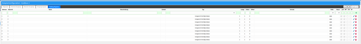

                              Dafür bin ich jetzt übermütig geworden und habe das zweite Board via Modbus hinter das erste geklemmt, die Einstellungen bei den Geräten geändert und siehe da, es funktioniert über die serielle Anbindung. Beide Geräte können mit dem Modbus- Adapter über den USB- RS485- Adapter angesprochen und gesteuert werden. Jetzt warte ich noch auf die Post für die nächsten Geräte (sollen vier Stück werden) und starte gleich mal die Bestellung für irgendwelche anderen Dinge (Temperaturfühler usw.). Getestet habe ich natürlich ohne Netzwerkverbindung zu den beiden Releaisboards
                              Jetzt noch den Byterechner und die Multiregister testen.
                              Hier sind meine Einstellungen für den Mehrgerätebetrieb:
                              Bildschirmfoto von 2021-04-12 09-53-19.png Bildschirmfoto von 2021-04-12 09-53-26.png Bildschirmfoto von 2021-04-12 09-53-38.png Bildschirmfoto von 2021-04-12 09-56-11.png Bildschirmfoto von 2021-04-12 09-56-29.png

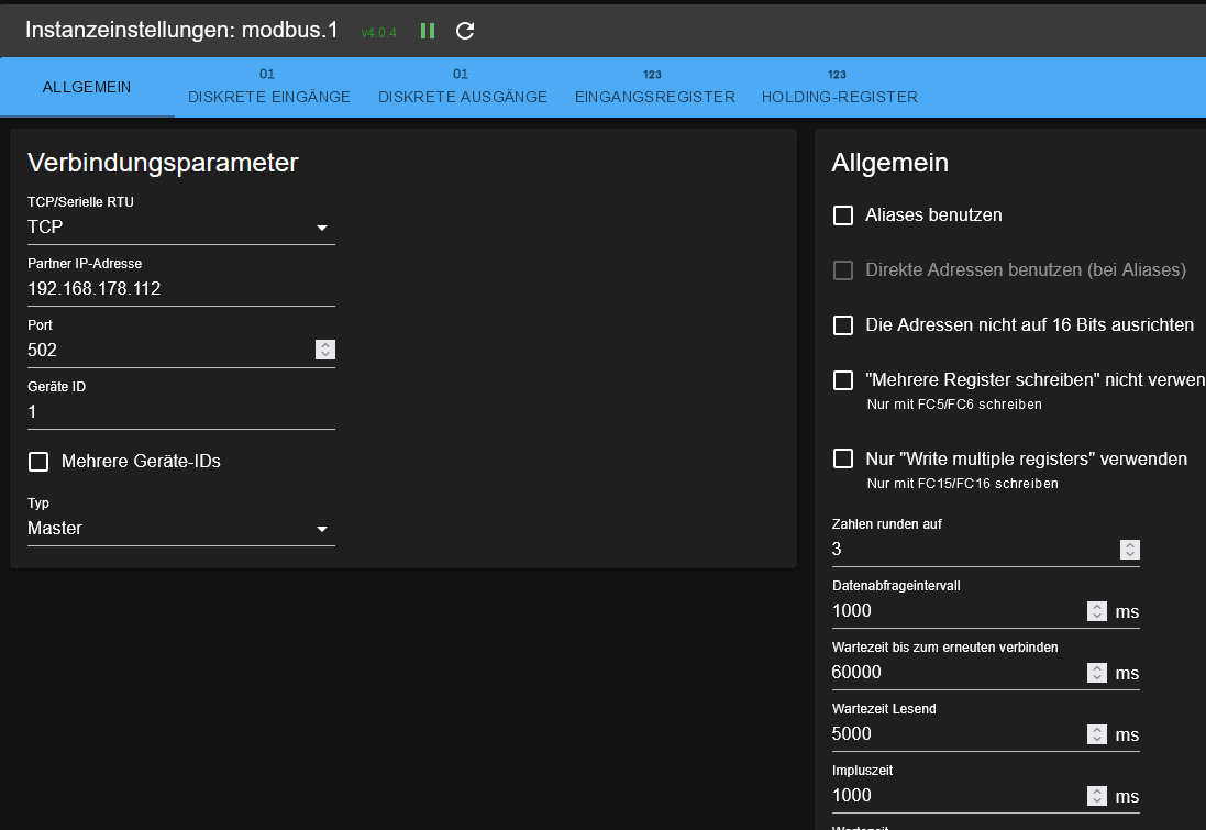

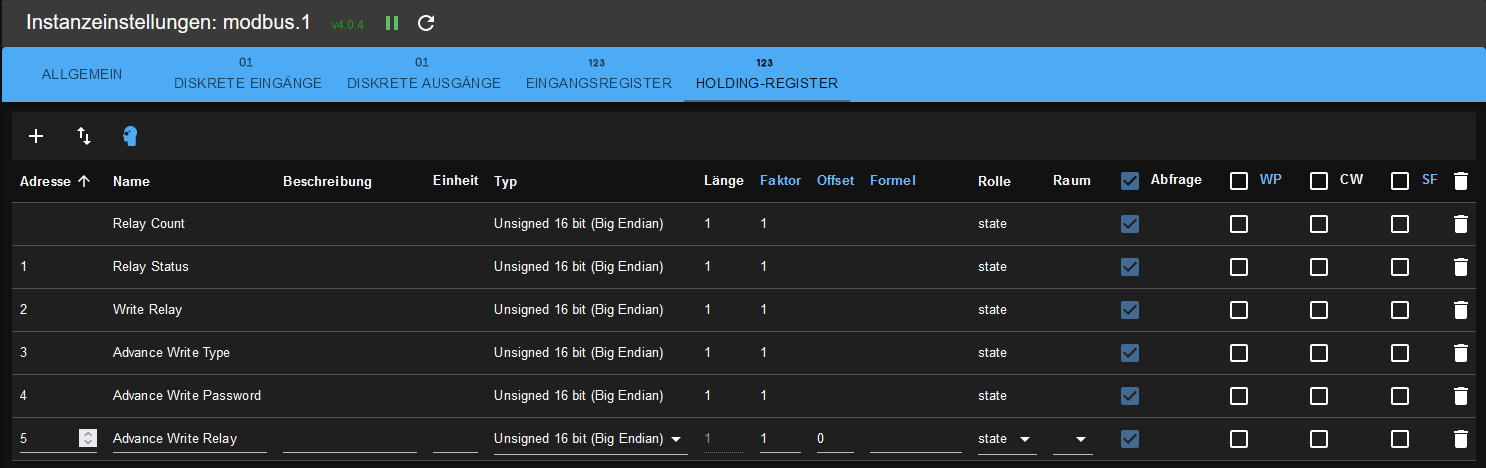

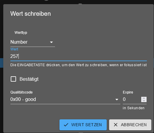

                                    @henning-0 Hi,
                                    habe mir ein 4 Kanal Relais besorgt.
                                    Das Auslesen der Zustände per Modbus funktioniert bei meiner Version allerdings kann ich den Status der Relais nicht über den Adapter ändern.
                                    Mit ModbusPoll kann ich beim Schreiben des Registers 2 das entsprechende Relais schalten, versuche ich das über den Adapter funktioniert es nicht.
                                    Hast du das zum laufen bekommen bei der TCP Variante?
                                    EDIT: Habe es gerade hinbekommen.
                                    Sieht bei mir jetzt so aus:
                                    Hier noch zu erwähnen das "Bestätigt" nicht ausgwählt werden darf
