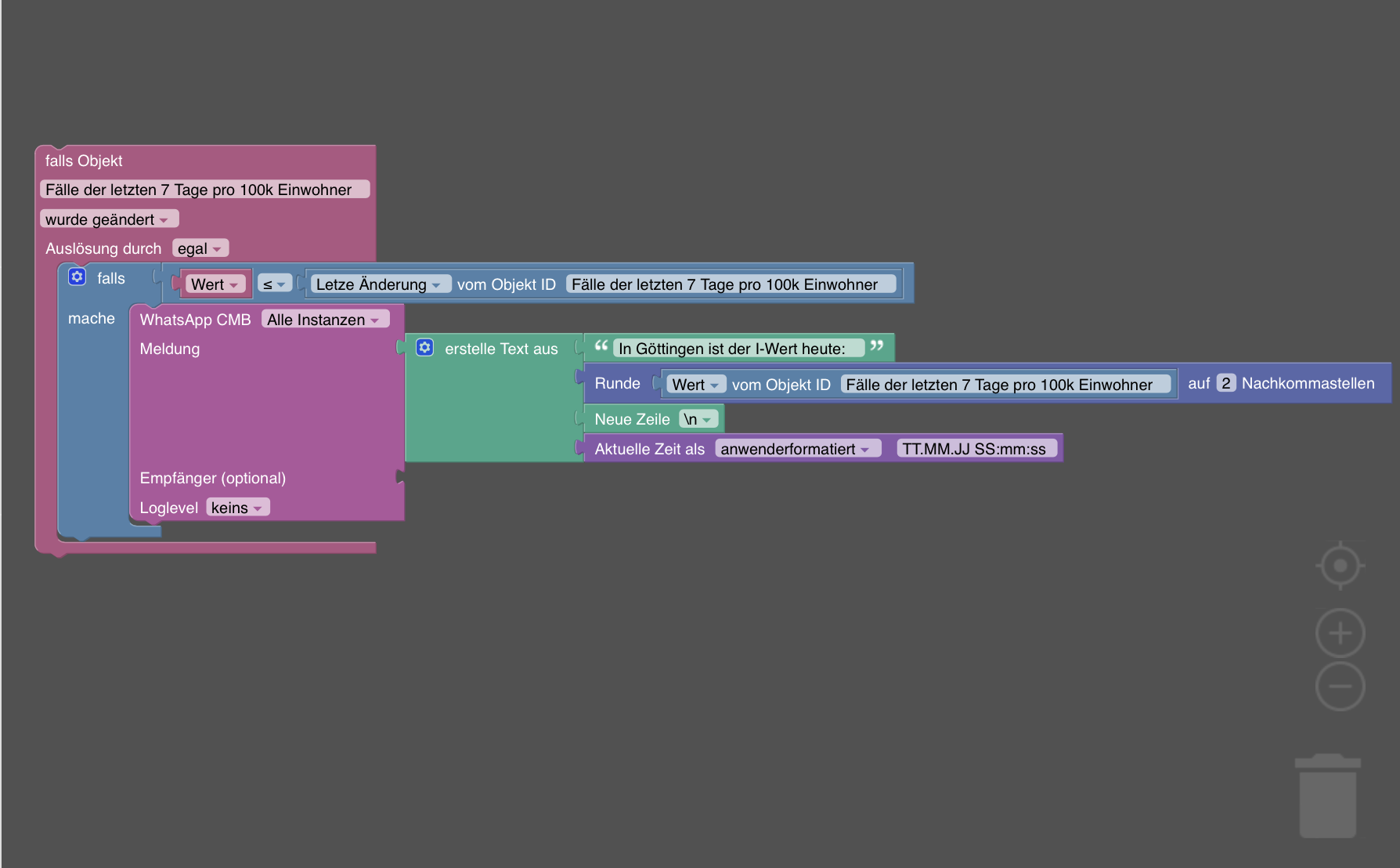

      ich bin ganz neu in iobroker uns blockly. Ich bitte daher im Nachsicht.
      Ich möchte mir gerne aus dem Corona Adapter, den 7 Tage Werts meines Landkreises per WA CMB schicken lassen. Ansich läuft der Blockly mit dem Daten an WA CMB. Aber ich habe noch irgendwie einen Denkfehler (sorry neu) in der Logik das er das auch automatisiert macht?
        paul53 @irony112 last edited by
        @irony112
        Was soll der Vergleich mit "letzte Änderung von Inzidenz", die den Zeitstempel (in ms) der letzten Wertänderung enthält.
