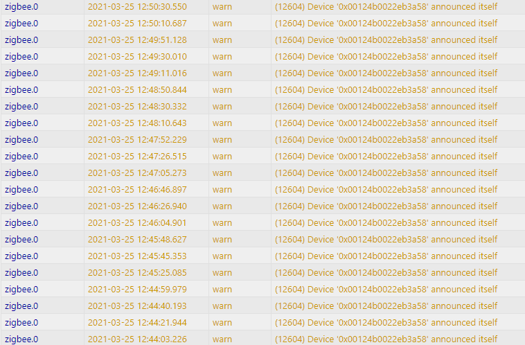

      nachdem ich auf den Zigbee Adapter umgestiegen bin und den Deconz verbannt habe tauchen in den Logs "manchmal" merkwürdige Einträge auf:
      es scheint sich ein Device (ein Batteriebetriebener Sonoff ZN-03 Bewegungssensor) ständig neu zu "announcen" - Frage: Warum ist das eine Warnung? Warum tut der Sensor das? Geräte als Router hat der Sensor einige in der Nähe, zahlreiche andere Sensoren vom gleichen Typ verhalten sich seit Tagen unauffällig.

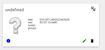

                @arteck das Pairen hat nicht funktioniert. Ich habe das so oft versucht, dass der Sensor vermutlich nun mit leerer Batterie da steht. Er machte keinen Mucks mehr. Batterie habe ich jetzt getauscht - er liess sich auch wieder resetten.

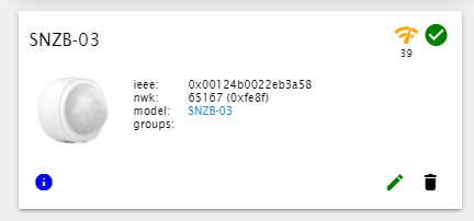

                Das Pairing über den Zigbee Adapter hat den Sensor aber immer noch nicht gefunden. Ich habe den Zigbee Adapter neu gestartet und dann hat er den Sensor sofort beim ersten VErsuch gefunden - Allerdings wird er jetzt so gelistet:
                  kitzelblitze @kitzelblitze last edited by
                  @kitzelblitze Oh wurde jetzt wohl automatisch aktualisiert und sieht jetzt wieder vernünftig aus.
                  Werde den Senso nun wieder ins Bad kleben und hoffen, dass jetzt alles läuft.

                    Update: Trotz neuem Anlernen und neuer Batterie und eigentlich genug Routerkumpels in der Nähe macht er es schon wieder:
                    zigbee.0 2021-03-26 14:11:55.067 warn (329) Device '0x00124b0022eb3a58' announced itself
                    Was meint der Sensor damit?

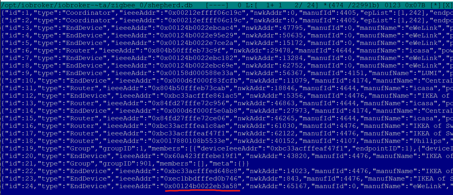

                      Wirf bitte mal einen Blick in Deine shepherd.db. Gegebenenfalls gibt es diesen Sensor in deiner Datenbank mehrfach und er toggles zwischen den Anforderungen hin und her.
                      ALterntiv stellt sich die Frage über welchen Router das Gerät an deinen Koordinator kommt. Es gibt durchaus Router die dem Gerät melden "du bist raus", so das das gerät beim Nächsten Event erst einmal wieder sagt "da bin ich".
                      Ansonsten sind die Meldungen an sich erst einmal nicht kritisch.
                      A.

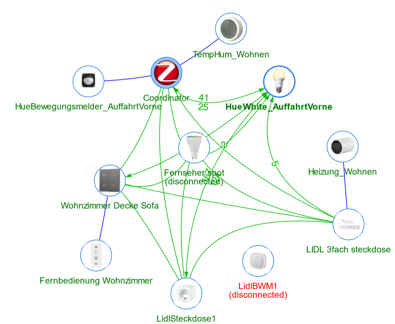

                        kitzelblitze @Asgothian last edited by
                        @asgothian
                        vielen Dank für die Antwort: in der shepherd.db ist er nur einmal drin:

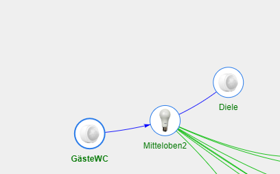

                        er scheint als Child von einem anderen Sensor gelistet zu sein:
                        Das Gerät ist ein Ikea Tradfri Motion Sensor:
                          @kitzelblitze ich sehe gerade - das Ikea Ding ist ja selbst batteriebetrieben.
                          Ansonsten wäre 2 von diesen Geräten hier in Sichtweite (5-10m)?
                          Die sind zumindest dauerhaft am Strom.
                          • Asgothian
                            Asgothian Developer @kitzelblitze last edited by

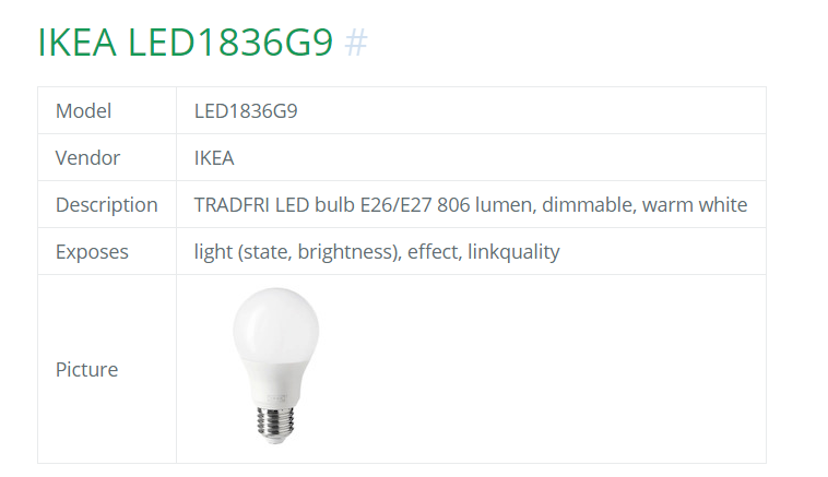

                            @kitzelblitze Mitteloben2 scheint eine Lampe zu sein. Was für eine ?
                            A.
                              @Asgothian du hast natürlich Recht - das ist eine Lampe:
