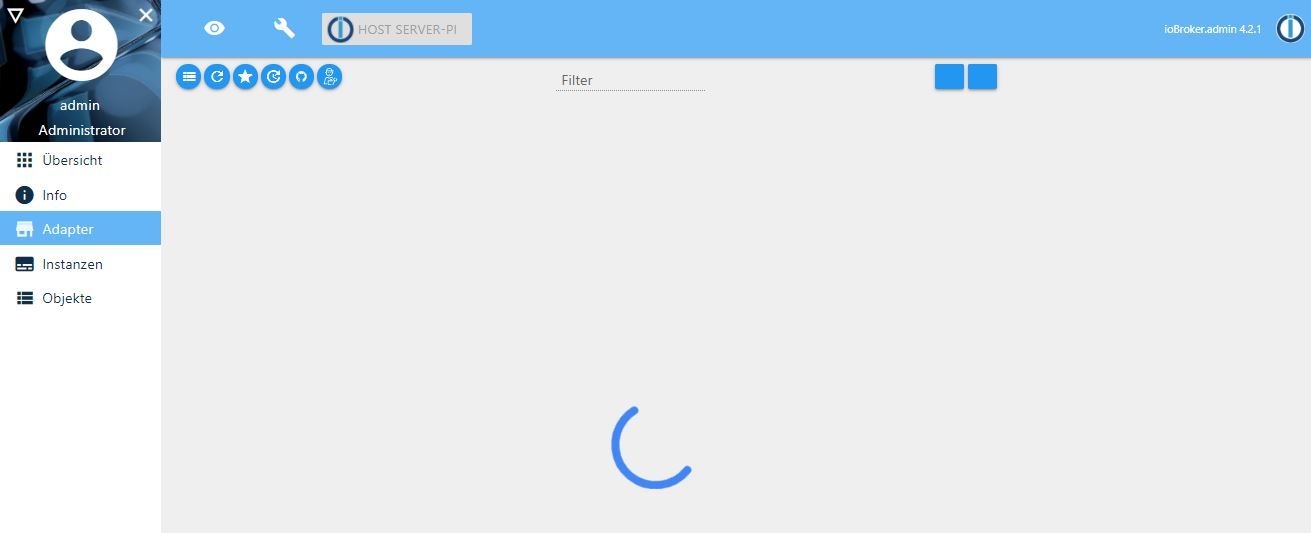

      Hallo Profis.
      ich habe mir einen Intel NUC zugelegt und mit debian 10.8.0 installiert, danach habe ich ioBroker installiert. Alles klappt bis auf die Adapter wie ihr in dem Bild sehen könnt.
      Was mache ich falsch?
      Gruß Peter

          MrFupp @Thomas Braun last edited by
          @thomas-braun
          Vielen Dank Thomas Braun für die schnelle Antwort.
          zu 1. kommt nicht wieder vor.
          zu 2. es würde mich interessieren, wieso man ein root Passwort offen lässt.
          zu 3. das war nicht mein Fehler / auch nachdem ich den NPM auf 6.14.11 hatte ich noch immer dasselbe Phänomen
          Meine Lösung:
          Meinem alten Raspberry PI 4 hatte ich über die Fritz box ein feste IP vergeben.
          Der NUC hat dieselbe bekommen und da war der Fehler. IP geändert und alles funktioniert.
          Ich verstehe den Zusammenhang nicht ganz aber oben am Bildschirm stand HOST und der Name des PI und nicht der Name vom NUC.
          Vielen Dank für die Hilfe
            Homoran Global Moderator Administrators @MrFupp last edited by
            @mrfupp sagte in Intel NUC - Kann keine Adapter installieren:
            hast du auf dem NUC eine Kopie der alten Raspi-Installation eingespielt?
              MrFupp @Homoran last edited by
              nein, komplett neu installiert. Insgesamt 24 mal 🙂
                und kein Backup wiederhergestellt??
                sehr seltsam!
                  nein, ich wollte neu installiert ohne irgendwelche Altlasten.
                  Das einzige was gleich war, war die IP und die Einstellung in der Fritzbox bei
                  den Netzwerkeinstellungen "Diesem Netzwerkgerät immer die gleiche IPv4-Adresse zuweisen".
                  Sehr merkwürdig ...
