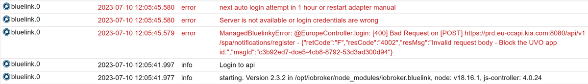

              bluelink.0
              2025-08-08 20:26:48.711 error Server is not available or login credentials are wrong
              bluelink.0
              2025-08-08 20:26:48.710 error Error: @EuropeController.login: Could not manage to get token: {"retId":"4b9ea2c9-e7d6-455d-9dce-86e304299205","retCode":4000,"retMsg":"Bad Request","retSubMsg":""clientSecret is wrong. requested clientId=6d477c38-3ca4-4cf3-9557-2a1929a94654 requested clientSecret=secret"","retValue":null}

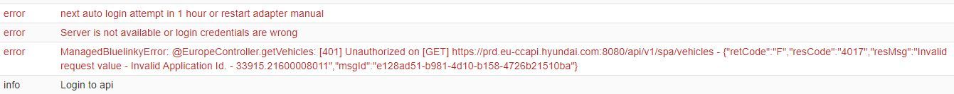

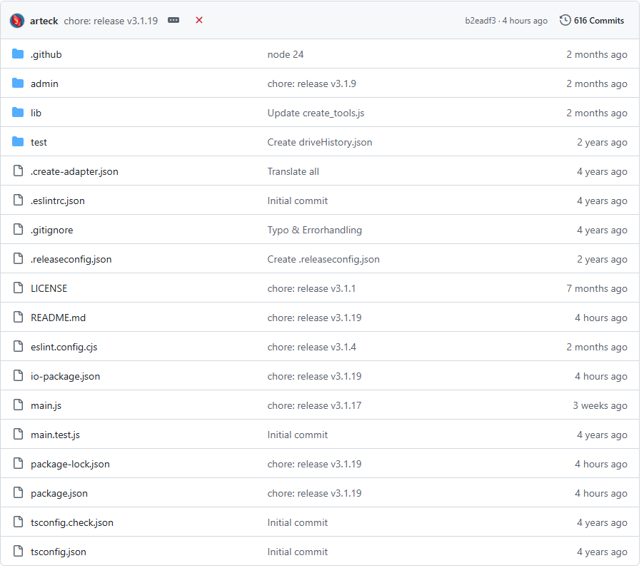

                        @arteck Bei mir geht noch nichts , selbiger Login Fehler . Adapter Version 3.1.19 KIA PHEV
                        bluelink.0
                        2025-08-09 08:56:46.208	error	next auto login attempt in 1 hour or restart adapter manual
                        bluelink.0
                        2025-08-09 08:56:46.208	error	Server is not available or login credentials are wrong
                        bluelink.0
                        2025-08-09 08:56:46.208	error	ManagedBluelinkyError: @EuropeController.login: [401] Unauthorized on [POST] https://prd.eu-ccapi.kia.com:8080/api/v1/user/signin - {"errId":"a1875ab8-f22a-4e53-8185-52174571317a","errCode":"4010","errMsg":"Require authentication"}
                        Auf dem Github sind Änderungen beim package.json und Readme. Alle andern sind älter als 3 Wochen.
                        Wie sollen die den Login beeinflussen ?

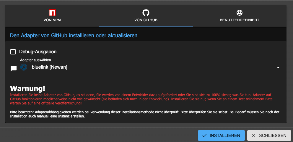

                              @meister-mopper Sag mal, von welchen Github hast Du das geholt ?
                              Von hier : https://github.com/Newan/ioBroker.bluelink ?
                              Pedder007 1 Reply Last reply Reply Quote 0
                              • Pedder007
                                Pedder007 @Gargano last edited by
                                @gargano über die Katze:
                                Er zieht dann die letzte Fassung, bei mir nun 3.1.19.
                                @arteck, super! KIA Niro EV läuft wieder, inkl. Login 🙂 👍
                                Gargano 1 Reply Last reply Reply Quote 0
                                • Gargano
                                  Gargano @Pedder007 last edited by
                                  @pedder007 Genau das habe ich auch gemacht.
                                  Allerdings ist auf dem Github noch der alte Main.js (3.1.17)
                                  Verstehe ich nicht wie jetzt der Fehler behoben sein soll, wenn im Main nichts geändert wurde.
                                  Evtl. kann @arteck mal da Licht ins Dunkle bringen.

                                    @Gargano Die main.js mußte für die "neue Anmeldung" wohl nicht geändert werden. Es wurden doch genug andere Dateien angepasst.

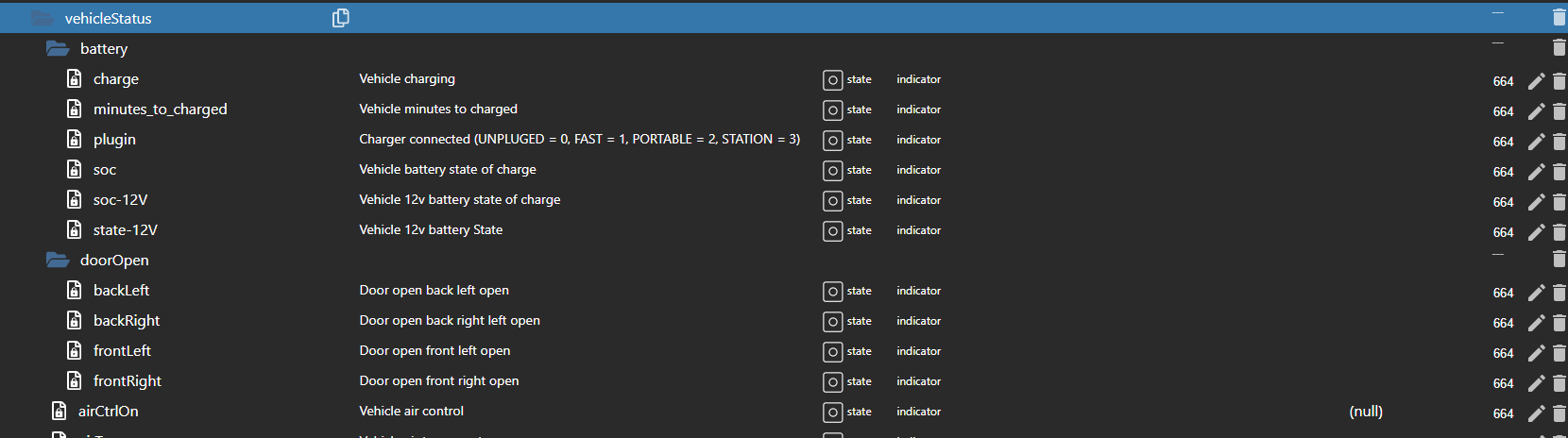

                                        Bei meinem EV3 kommt:
                                        TypeError: Cannot read properties of undefined (reading 'airCtrlOn')
                                        at Bluelink.setNewFullStatus (/opt/iobroker/node_modules/iobroker.bluelink/main.js:620:46)
                                        at Bluelink.readStatusVin (/opt/iobroker/node_modules/iobroker.bluelink/main.js:392:28)
                                        at async Bluelink.readStatus (/opt/iobroker/node_modules/iobroker.bluelink/main.js:355:13)
                                        at async Pe.<anonymous> (/opt/iobroker/node_modules/iobroker.bluelink/main.js:298:21)
                                        Hab schon den Adapter gelöscht und Neu angelegt. Fehler bleibt. Danke für die Hilfe!

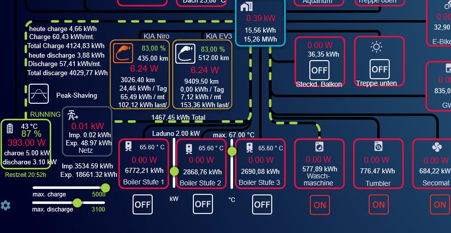

                                            E-Niro und EV3 funktionieren wieder. Beim EV3 ist der Datenaufbau anders als vorher, Darum musste ich einige Datenpunkte im VIS und einige Scripte anpassen. Jetzt passt wieder alles
