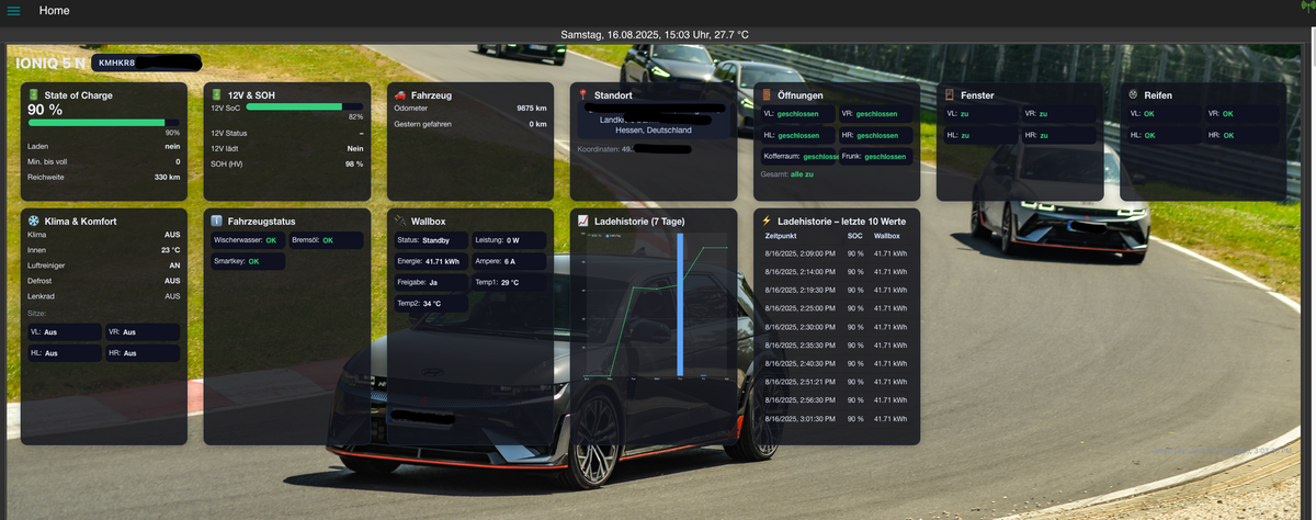

                                      Hab mal meinen digitalen Codierknecht 🤖 solange gequaelt, bis das hier rauskam:
                                      Ist n einfaches Dashboard, kann in jeder Vis (Vis, Vis-NG, MinuVis, Jarvis und was es noch so gibt) angezeigt werden, legt die Daten in einen State ab.
                                      Hier das Script dazu, das Hintergrundbild kann natuerlich angepasst werden, muss nich meins von der Nordschleife sein 🙂
                                      Eingebaut sind mir alle sinvoll vorgekommenen Werte des Adapters Bluelink, sowie von meiner Wallbox Go-E und ein paar selbst definierte (12V laedt), desweiteren eine Ladehistorie graphisch und tabellar.. 🙂 - responsive Design, kann man auch aufm Smartphone ansehen
                                      * IONIQ 5 N – Bluelink Dashboard (HTML) for ioBroker

                                       }).filter(Boolean);
                                      function loadSamples(){
                                       try{
                                         const txt=gs(HIST_SAMPLES_DP);
                                         if(!txt) return [];
                                         const parsed = JSON.parse(txt);
                                         const arr = Array.isArray(parsed)? parsed : [];
                                         return _normalizeSamples(arr);
                                       }catch(_){ return []; }
                                      function saveSamples(arr){
                                       try{
                                         if (arr.length>MAX_SAMPLES) arr = arr.slice(arr.length-MAX_SAMPLES);
                                         ss(HIST_SAMPLES_DP, JSON.stringify(arr));
                                       }catch(_){}
                                      function trySample(nowMs, data){
                                       const lastTs = Number(gs(HIST_LAST_TS_DP) || 0);
                                       if (nowMs - lastTs < SAMPLE_INTERVAL_MS) return;
                                       const soc = data._hist_soc;
                                       const wb  = data._hist_wb_energy;
                                       if (soc==null && wb==null) {
                                         ss(HIST_LAST_TS_DP, nowMs);
                                         if (DEBUG) log('[IONIQ5N] Sample SKIP: keine Werte (soc/wb beide leer)', 'info');
                                         return;
                                       let arr = loadSamples();
                                       arr.push({ t: nowMs, soc: soc, wb: wb });
                                       saveSamples(arr);
                                       if (DEBUG) {
                                         const socTxt = (soc==null)?'—':String(soc);
                                         const wbTxt  = (wb==null)?'—':String(wb);
                                         log(`[IONIQ5N] Sample OK @ ${new Date(nowMs).toLocaleString()} | SOC=${socTxt} | WB=${wbTxt}`, 'info');
                                      function computeDailyFromSamples(nowMs){
                                       const arr = loadSamples();
                                       // Labels & Tageskeys (letzte 7 Tage inkl. heute)
                                       const labels=[], dayKeys=[];
                                       for(let i=6;i>=0;i--){
                                         const d=new Date(nowMs - i*24*3600*1000);
                                         labels.push(d.toLocaleDateString(undefined,{weekday:'short'}));
                                         dayKeys.push(`${d.getFullYear()}-${('0'+(d.getMonth()+1)).slice(-2)}-${('0'+d.getDate()).slice(-2)}`);
                                       if(!arr.length) return {labels, dailySoc:[0,0,0,0,0,0,0], dailyKwh:[0,0,0,0,0,0,0]};
                                       const byDay={};
                                       for(const s of arr){
                                         const d=new Date(s.t);
                                         const key=`${d.getFullYear()}-${('0'+(d.getMonth()+1)).slice(-2)}-${('0'+d.getDate()).slice(-2)}`;
                                         if(!byDay[key]) byDay[key]={soc:[], wb:[]};
                                         if(typeof s.soc==='number') byDay[key].soc.push(s.soc);
                                         if(typeof s.wb ==='number') byDay[key].wb.push(s.wb);
                                       const dailySoc=[], dailyKwh=[];
                                       for(const key of dayKeys){
                                         const g=byDay[key];
                                         if(!g){ dailySoc.push(0); dailyKwh.push(0); continue; }
                                         const avgSoc = g.soc.length ? Math.round(g.soc.reduce((a,b)=>a+b,0)/g.soc.length) : 0;
                                         let kwh=0;
                                         if(g.wb.length){
                                           const mn=Math.min.apply(null,g.wb), mx=Math.max.apply(null,g.wb);
                                           kwh = mx-mn; if(!isFinite(kwh)||kwh<0) kwh=0;
                                           kwh = Math.round(kwh*100)/100;
                                         dailySoc.push(avgSoc);
                                         dailyKwh.push(kwh);
                                       return {labels, dailySoc, dailyKwh};
                                      /* =================== DATEN SAMMELN =================== */
                                      function readAll(){
                                       const cand = candidates();
                                       const pick = (name, map=v=>v)=>{
                                         const {val} = firstExisting(cand[name]||[]);
                                         if (val===undefined) return undefined;
                                         try{
                                           if (typeof val === 'string' && !isNaN(val)) return map(Number(val));
                                           return map(val);
                                         }catch(_){ return val; }
                                       const toBool = (v) => (typeof v==='boolean') ? v : (v!=null ? Number(v)>0 : undefined);
                                       // Fahrwerte
                                       const odoKm = (function(){
                                         const v = pick('odometer_km', x=>x);
                                         if (v===undefined) return undefined;
                                         const num = typeof v==='string' ? parseFloat(v.replace(/[^\d.,]/g,'').replace(',','.')) : Number(v);
                                         return isNaN(num) ? undefined : Math.round(num);
                                       // Wallbox Zahlen
                                       const wb_stateNum = pick('wb_state', Number);
                                       const wb_powerNum = pick('wb_power', Number);
                                       const wb_energyNum= pick('wb_energy', Number);
                                       const data = {
                                         // Kopf
                                         carName: pick('carName'),
                                         vin: pick('vin'),
                                         // HV / 12V
                                         soc: pick('soc_pct', v => Math.round(Number(v))),
                                         charging: pick('charge_active', toBool),
                                         minToFull: pick('minutes_to_charged', Number),
                                         soc12v: pick('soc12v', v => Math.round(Number(v))),
                                         state12v: pick('state12v'),
                                         soh: pick('soh', v => Math.round(Number(v))),
                                         charge12v: pick('charge12v', v => v === true || v === 'true' || Number(v) === 1),
                                         // Reichweite & Klima
                                         dte: pick('dte', v => Math.round(Number(v))),
                                         hvacOn: pick('hvacOn', toBool),
                                         tIn: pick('insideTemp', v => Math.round(Number(v)*10)/10),
                                         airClean: pick('airClean', toBool),
                                         defrost: pick('defrost', toBool),
                                         seatFL: pick('seatFL', Number),
                                         seatFR: pick('seatFR', Number),
                                         seatRL: pick('seatRL', Number),
                                         seatRR: pick('seatRR', Number),
                                         steerHeat: pick('steerHeat', toBool),
                                         // Öffnungen / Fenster
                                         doorFL: pick('doorFL', toBool),
                                         doorFR: pick('doorFR', toBool),
                                         doorRL: pick('doorRL', toBool),
                                         doorRR: pick('doorRR', toBool),
                                         trunk: pick('trunk', toBool),
                                         frunk: pick('frunk', toBool),
                                         winFL: pick('winFL', toBool),
                                         winFR: pick('winFR', toBool),
                                         winRL: pick('winRL', toBool),
                                         winRR: pick('winRR', toBool),
                                         // Reifenlampen
                                         tireFL: pick('tireFL', toBool),
                                         tireFR: pick('tireFR', toBool),
                                         tireRL: pick('tireRL', toBool),
                                         tireRR: pick('tireRR', toBool),
                                         // Flüssigkeiten & Warnungen
                                         washer: pick('washer', toBool),
                                         breakOil: pick('breakOil', toBool),
                                         smartKeyBat: pick('smartKeyBat', toBool),
                                         // Standort
                                         lat: pick('lat', Number),
                                         lon: pick('lon', Number),
                                         address: pick('position_text', String),
                                         positionUrl: pick('position_url', String),
                                         // Wallbox – formatierte Strings
                                         wb_stateNum,
                                         wb_stateText: (wb_stateNum!=null ? (WB_STATE_TXT[wb_stateNum] || String(wb_stateNum)) : undefined),
                                         wb_powerFmt:  (wb_powerNum!=null ? (wb_powerNum >= 1000 ? (Math.round(wb_powerNum/100)/10)+' kW' : Math.round(wb_powerNum)+' W') : undefined),
                                         wb_energyFmt: (wb_energyNum!=null ? wb_energyNum.toFixed(2) : undefined),
                                         wb_ampere: pick('wb_amp', v => Math.round(Number(v))),
                                         wb_allow: pick('wb_allow', toBool),
                                         wb_temp1: pick('wb_temp1', v => Math.round(Number(v))),
                                         wb_temp2: pick('wb_temp2', v => Math.round(Number(v))),
                                         // Zeit / extra
                                         lastUpdate: (function(){
                                           const raw = pick('lastUpdate');
                                           if (!raw) return '';
                                           try{ const d=new Date(raw); return isNaN(d)? String(raw) : d.toLocaleString(); }catch(_){ return String(raw); }
                                         kmYesterday: pick('kmYesterday', v=> (v==null? undefined : Math.round(Number(v)))),
                                         // Rohwerte für Historie-Sampling
                                         _hist_soc: pick('soc_pct', Number),
                                         _hist_wb_energy: wb_energyNum,
                                         // Odometer
                                         odoKm
                                       return data;
                                      /* =================== MAIN =================== */
                                      ensureState(OUT_HTML_DP);
                                      ensureHistoryDPs();
                                      let vinAnnounced = false;
                                      function update(){
                                       try{
                                         const nowMs = Date.now();
                                         if (!VEHICLE_ID){
                                           VEHICLE_ID = detectVehicleId();
                                           if (VEHICLE_ID && !vinAnnounced){ log('[IONIQ5N] Auto-Detected VIN: '+VEHICLE_ID,'info'); vinAnnounced=true; }
                                         if (!VEHICLE_ID){
                                           ss(OUT_HTML_DP, renderHTML({__noVin:true}, {labels:[],dailySoc:[],dailyKwh:[]}, []));
                                           return;
                                         const data = readAll();
                                         trySample(nowMs, data);
                                         const hist = computeDailyFromSamples(nowMs);
                                         const lastSamples = loadSamples();
                                         const html = renderHTML(data, hist, lastSamples);
                                         ss(OUT_HTML_DP, html);
                                       }catch(e){ log('Update error: '+e, 'error'); }
                                      // Initial + Intervall
                                      update();
                                      schedule('*/30 * * * * *', update);
                                      791
                                      134
                                      2108
                                      748497
