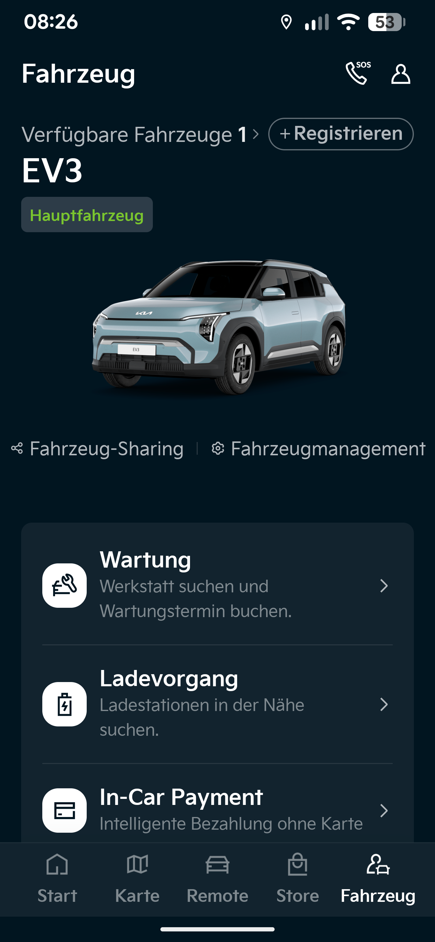

                            Meine PIN musste ich beim Einrichten der alten Kia App selbst eingeben (war vierstellig).
                            Bei der neuen App habe ich unter Fahrzeug leider kein Zahnrad:
                              frajop @Meister Mopper last edited by
                              @meister-mopper sagte in Adapter Hyundai (Bluelink) oder KIA (UVO):
                              Was ist unter Fahrzeugmanagement?
                              • Meister Mopper
                                Meister Mopper @frajop last edited by
                                @frajop sagte in Adapter Hyundai (Bluelink) oder KIA (UVO):
                                Da findet sich auch nichts über die PIN:
                                  Schau doch mal unter KIA Connect!
