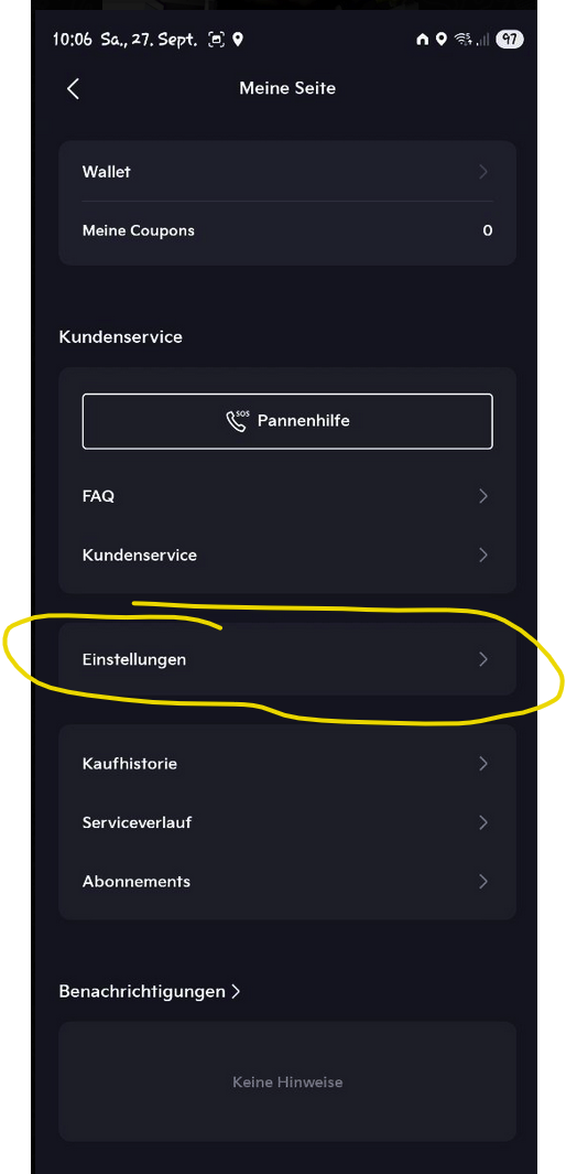

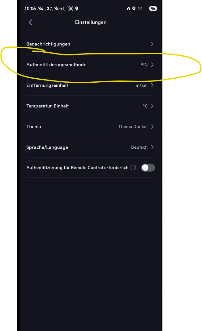

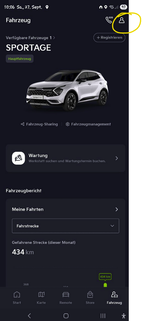

                            arteck Developer Most Active @Meister Mopper last edited by arteck
                            @meister-mopper was kaufst auch so xxx auto..... sollte ja auch ein Niro sein und nicht ein EV 🙂
                            ok also für die Renter mit Bilder
                            so zumindest bei mir.. aber würde mich nicht wundern wenn Kia da für die neuen Modelle das nicht macht
                            ilovegym 1 Reply Last reply Reply Quote 0

                              ilovegym @arteck last edited by
                              @arteck @Meister-Mopper
                              so ist es in der My-Hyundai-App auch, denke, die beiden Apps sind ziemlich baugleich...
