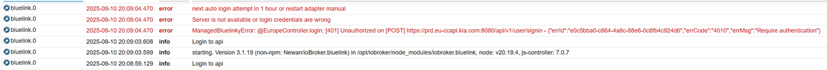

                                            Jockelflo last edited by
                                            (20637) Error: @EuropeController.login: AuthCode was not found, you probably need to migrate your account.
                                            ist meine Fehlermeldung. Habe Hyundai ausgewählt und per Handy App gibt es keine Probleme. Was kann gemeint sein?
