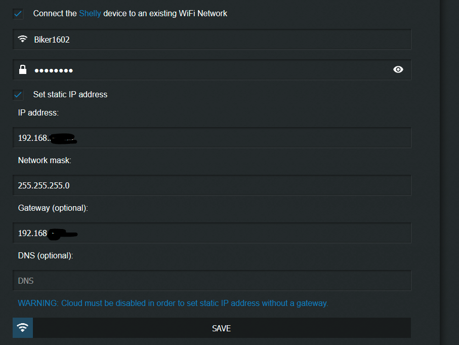

        Ich habe das gleiche Problem alle Shelly`s werden im ioB erkannt nur der Motion nicht. Habe ihn heute erst installiert.
        Habe auch so wie beschrieben eingestellt aber keine Chance.

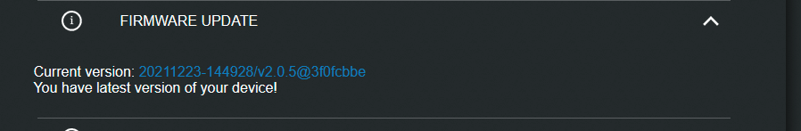

            Meiner hat diese Firmware
            Current version: 20211223-144928/v2.0.5@3f0fcbbe
            Ich verstehe aber nicht das der unter dem Adapter nicht erscheint. Die anderen gehen doch auch.

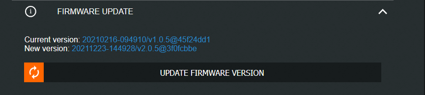

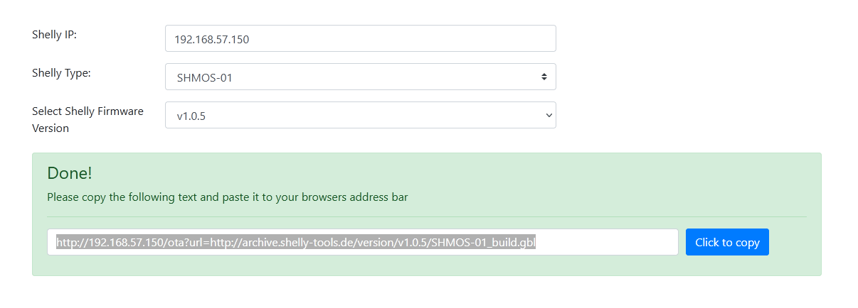

              @biker1602 du kannst ja mal versuchen auf die 1.0.5 downgraden. CoIoT eintragen, adapter restart. dann sollte er eigentlich gefunden werden...
              http://xxx.xxx.xxx.xxx/ota?url=http://archive.shelly-tools.de/version/v1.0.5/SHMOS-01_build.gbl
              vllt hat @haus-automatisierung ja noch eine idea dazu... 🙂

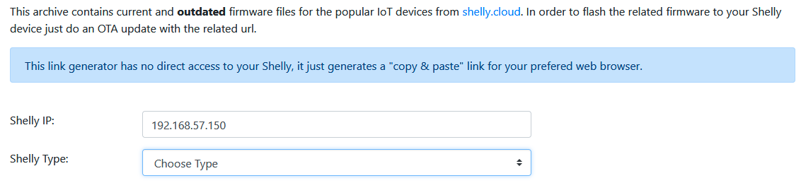

                biker1602 @da_Woody last edited by
                @da_woody
                Einfach den Link in einen Browser kopieren und IP Adresse vom Shelly eingeben?
                Dann kommt bei mir folgendes.

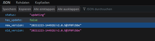

                • da_Woody
                  da_Woody @biker1602 last edited by da_Woody
                  @biker1602 ja, das passt schon so. ist verwirrend.

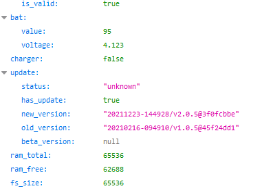

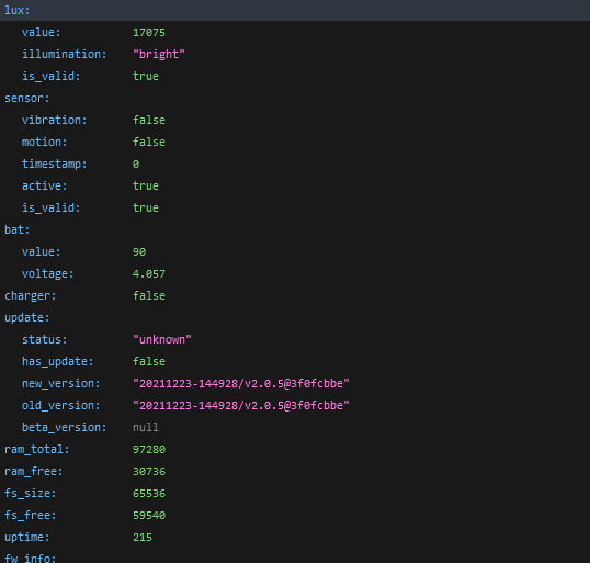

                  schau jetzt mal mit http://xxx.xxx.xxx.xxx/status nach.
                  das sollte jetzt so ausschauen...
                  oder direkt im shelly

                        Ich habe jetzt die 1.1.3 drauf gemacht. Mit der wird er wenigstens erkannt und liefert auch Werte.
                        Ich verstehe gar nicht, wie man so eine Firmware so verschlimmbessern kann.

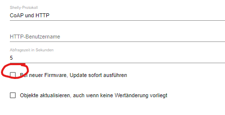

                          @da_woody
                          Sag mal kann man das automatische Update irgendwo deaktivieren?
                          Ich hatte die 1.1.3 drauf und als ich 10 Min später gucke ist schon wieder die aktuelle drauf die nicht funktioniert.😠
                              @biker1602 sagte in [gelöst] Shelly Motion wird nicht erkannt im Adapter:
                              automatische Update
                              ??? bei mir wird da nix automatisch upgedatet...
                              ah, jetzt dämmerts! das hast du wahrscheinlich im adapter aktiviert! ausschalten! 😉

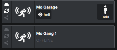

                              • da_Woody
                                da_Woody @haus-automatisierung last edited by

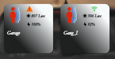

                                @haus-automatisierung die dinger machen mich noch kirre.
                                am vormittag war der Gang online, jetzt der Garage...
                                schon 2x auf Werkseinstellungen zurücksetzen
                                das hab ich sicher schon 10x hinter mir... 🤠

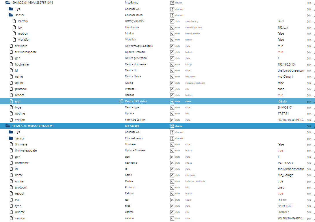

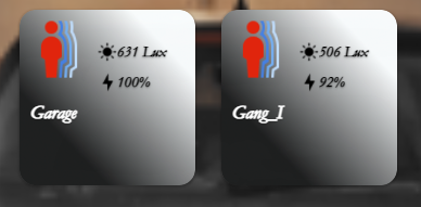

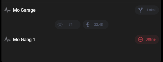

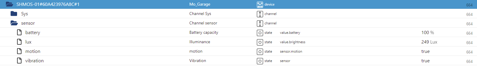

                                        @haselchen ich behirn das echt nicht mehr. gestern bißchen rumgespielt. dabei draufgekommen, daß der offline trotzdem die sensordaten in den ioB geschickt hat. auch wenn sonst nichts aktualisiert wurde. in der APP konnte ich natürlich überhaupt nix mehr machen, da 1.0.5 nicht mehr unterstützt wird. gut, den offlinefreund wieder in schwung gebracht, beide tun wie sie sollen. auch in iQontrol wird alles angezeigt. weils ja schon egal ist, beide auf die 2.0.5 angehoben, bis jetzt funktionieren sie! es war immer so, nach einem update keine daten mehr im ioB/objekte. somit hat in iQontrol die anzeige nicht mehr gestimmt.
                                        aber man muss ja nicht alles verstehn... 🤡
                                        zum thema ShellyHome:

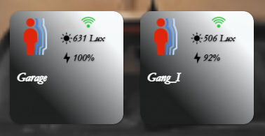

                                        WOW, da hat Dirk aber mächtig was weiter gebracht! hab erst ein bißchen rumgefummelt, aber allein die anzeigemodi sind gut gemacht! ein problem hab ich noch: ich kann zwar ein 2. dashboard anlegen, aber nicht hinundher schalten... 😞 unten kommt auch kein 2. punkt...
                                        ich hatte damals das gefühl, das er etwas die laune verloren hatte, dann mein einstieg in den ioB und die APP hat ja gut funktioniert. brauche ich auch wegen der temperaturschemen. heizung infrarot mit 10x H&T und 10x 1PM.

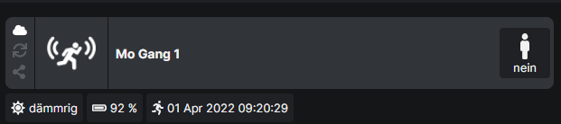

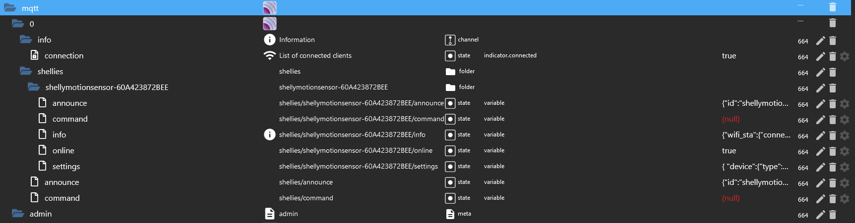

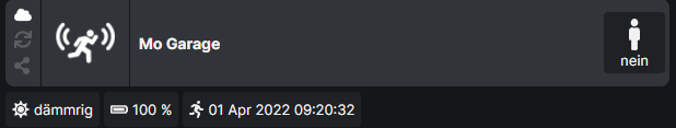

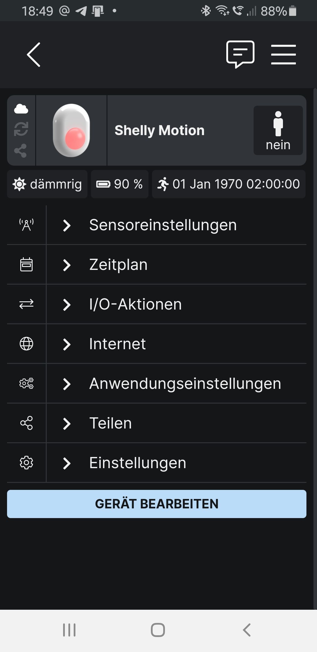

                                          @da_woody Also bei mir lief er gestern so ca. 6 Stunden auch in der App und sogar mit der 2.0.5 Aber abends als ich in die App schaue ist die letzte erkannte Bewegung 01.01.1970 gewesen.
                                          iobroker hat er natürlich auch nicht mehr aktualisiert, selbst wenn man den Shelly Adapter neu gestartet hat. Ich habe ihn dann nochmal einen Restart gemacht und die Bewegung erzeugt. Dann war das richtige Datum wieder da. Heute Morgen war aber als letzte Bewegung wieder 1.1.1970.
                                          Das Ding hat doch voll die Macke. Ich weiß auch gar nicht, ob nur Daten bei Bewegung gesendet werden. Ich wollte gern den Lux Wert für ein Blockly mit nutzen aber wenn ich den nur bei9 Bewegung erhalte bringt mich das nicht viel weiter. Habt ihr denn mqtt laufen oder nicht?
                                          • da_Woody
                                            das ist ja ganz was neues... 😵 zurück in die zukunft...

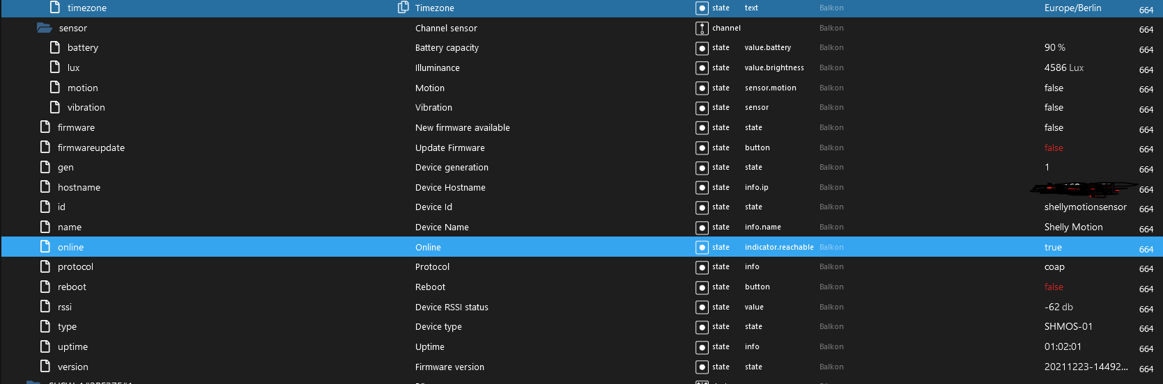

                                            meine 2 tun im moment noch...
                                            die zeiten passen. bei mir is alles CoAP. für blockly kannste das vergessen...
