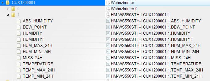

      Dies klappt soweit und ich sehe die folgenden Datenpunkte in der CCU2:

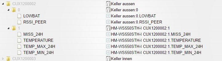

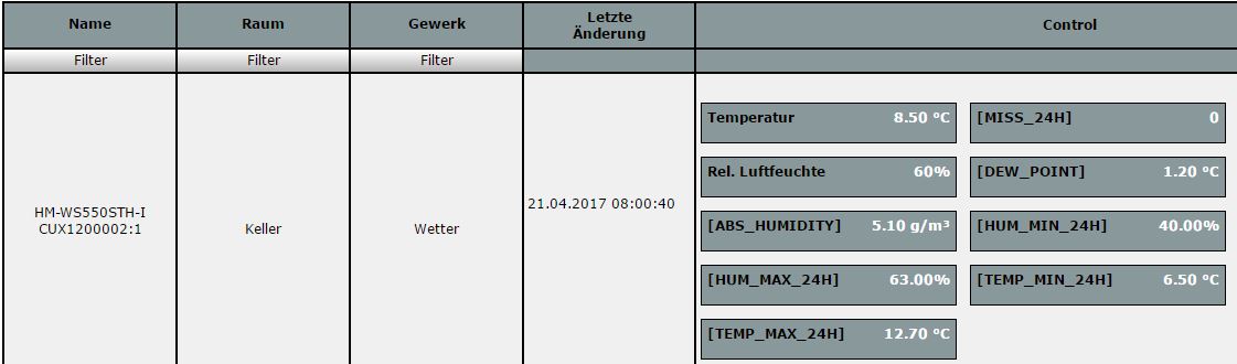

      Dies klappt auch, jetzt kommt aber das "Aber": Ich sehe nur die Temperaturdatenpunkte, nicht aber die Luftfeuchte:
      Gerade diese möchte ich zwecks Raumfeuchteüberwachung aber gerne auswerten.
      Ich habe schon den hm-rpc Adapter neu synchronisieren lassen - gleiches Ergebniss. Ich habe drei dieser TX29 Sensoren und alle zeigen gleiches Verhalten.
      Nach etwas stöbern im den Sourcen vom hm-rpc liegt das Problem wohl daran, dass der Sensor als "HM-WS550STH-I" identifiziert wird. Der Sensor "HM-WDS10-TH-O" enthält alle Datenpunkte, die ich auch in der CCU2 sehe. Nun die Gretchenfrage: Woher weiß hm-rpc den Sensortyp und kann ich das beeinflussen?

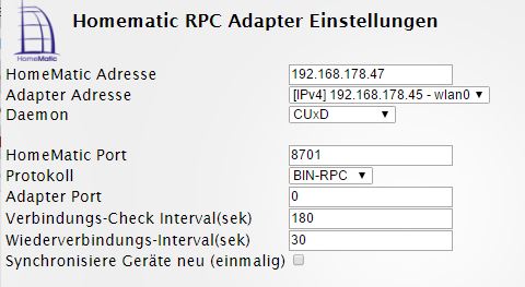

      Hier noch meine Konfiguration vom hm-rpc Adapter:
      Für jeglichen Hinweis wäre ich sehr dankbar.

        Gelöst…..nach etwas buddeln im CUxD Sourcecode kam heraus, dass man "Wettersensor außen" als Typ wählen muss.
        Und schon sind alle Datenpunkte vorhanden.
        Wobei ich nicht verstehe, warum als Sensor immernoch HM-WS550STH-I im Namen der Datenpunkte auftaucht - sei's drum.
