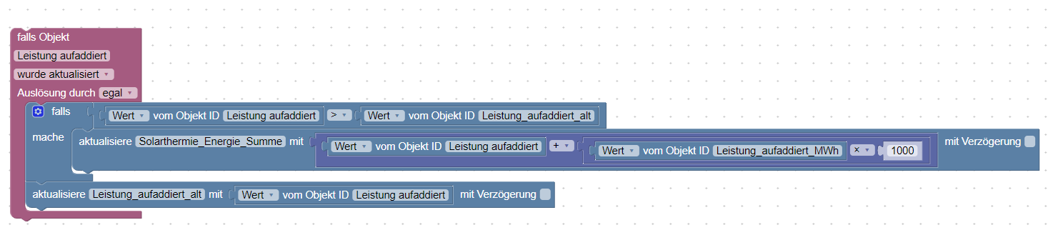

      habe hier eine Solarthermie Anlage, die mir kWh Werte aktuell ausgibt und MWh einzeln hochzählt.
      Das Ganze addiere ich dann um einen kompletten Wert zu bekommen.
      Leider zählt das Ganze auch mal rückwärts, wenn die Wasser rückwärts wieder in den Speicher zurückfließt wenn man die Pumpen ausschaltet (DrainBack).
      Das mag Sourceanalytix gar nicht.
      Um das zu verhindern, habe ich etwas in meine Blockly hinzugefügt, was aber leider nicht funktioniert.
      Es wird trotzdem rückwärst gezählt.
      Kann man jemand drüberschauen wo der Fehler liegt?
        paul53 @hg6806 last edited by paul53
        @hg6806
        Versuche es mal so:
        Wert findet man unter "Trigger".
