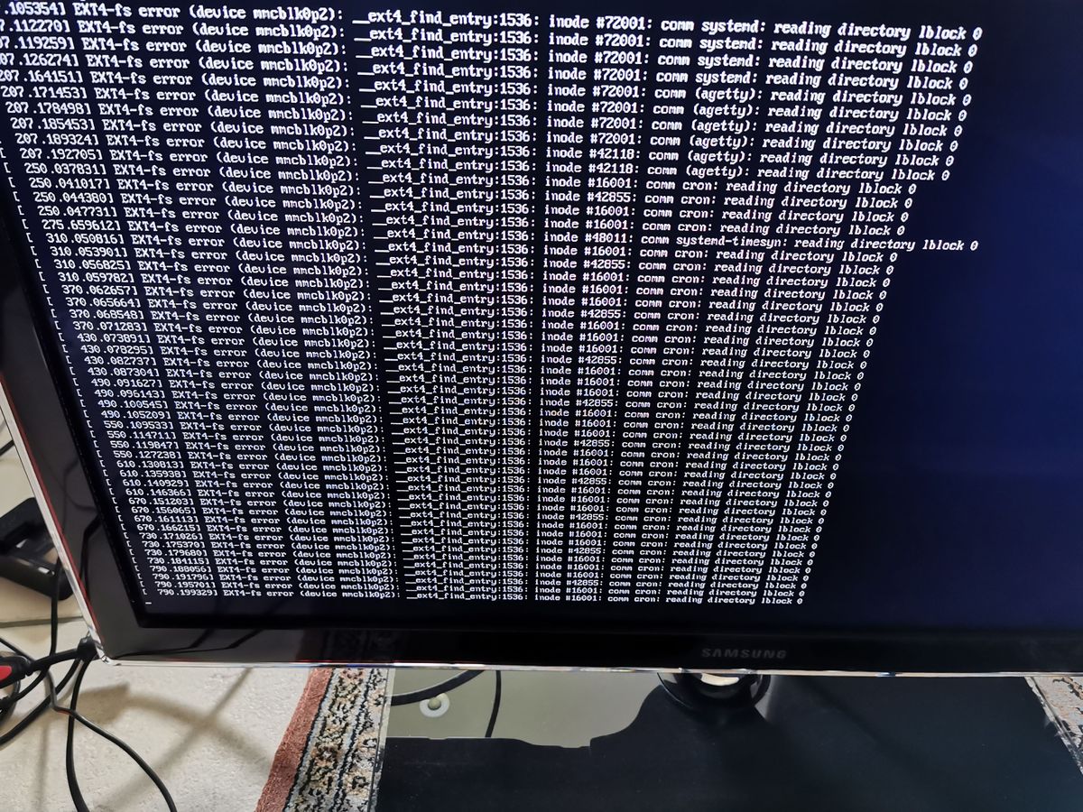

                      lustig29 @lustig29 last edited by
                      @lustig29 Da steht was von Ext4 Fehler
                        Homoran Global Moderator Administrators @lustig29 last edited by
                        @lustig29 sagte in Hilfe keinen Zugriff mehr auf Pi:
                        da bin ich jetzt überfragt - vielleicht kann @Thomas-Braun damit was anfangen
                          lustig29 @Homoran last edited by lustig29
                          Ich hoffe ich kann da noch was retten
                            wahrscheinlich nicht 😞
                            sieht nach einem defekten Dateisystem auf der Karte aus
                              Thomas Braun Most Active @lustig29 last edited by
                              @lustig29
                              Nein, kaputt.
                              Da würde ich außer wegschmeißen gar nichts mehr mit der Karte machen.
                                lustig29 @Thomas Braun last edited by
                                @thomas-braun OK, werde ich machen.
                                Danke für eure Hilfe und den Support
