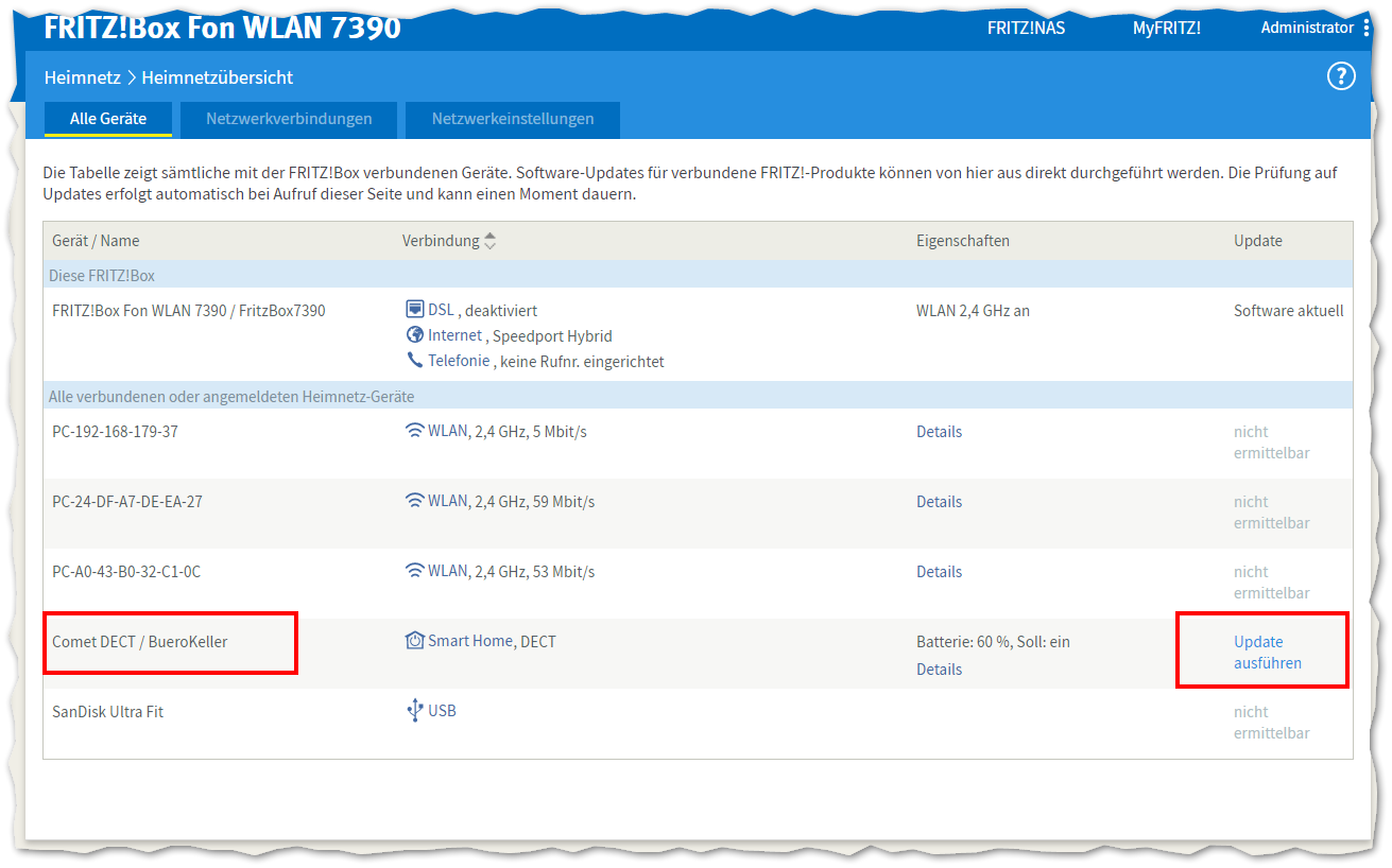

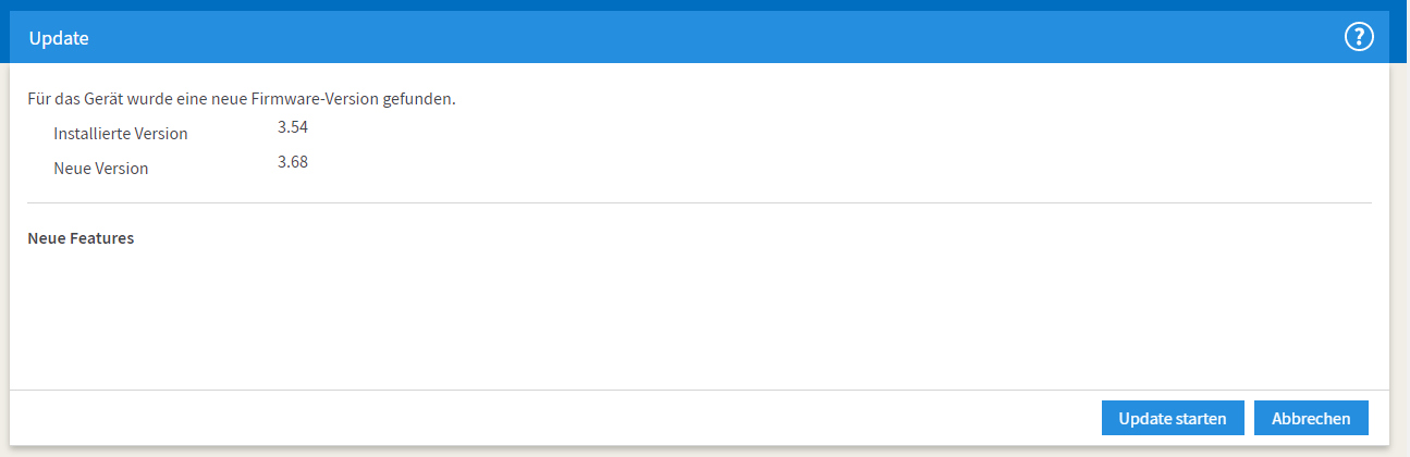

              Für den nächsten der das Update macht:
              Man muss schon noch von Hand auf Update drücken (scheinbar):
              Wenn sich danach der Thermostat das nächste mal verbinden (oder Taste an eben diesen drücken) legt er los:

                So, ich habe jetzt den Comet DECT im Bad auf die Firmware 3.68 gebracht - und das Geräusch bzw. das minütliche kurze Anfahren des Motors ist weg.
                Danke!

                  Und noch ein Nachtrag:
                  Ich konnte die Firmware nur mit meiner alten Fritz!Box 7390 upgraden welche noch eine 6er Firmware (6.86) hat.
                  Da klappte es mit den bekannten Anleitungen mit dem FAT32 USB-Sticke (also maximal 32GB groß) und dem manuellen Anstoßen gemäß der vorherigen Bilder.
                  Mit meiner 6591 mit Firmware 7.21 geht das nicht, der scheint sich nicht für den USB-Stick zu interessieren.
