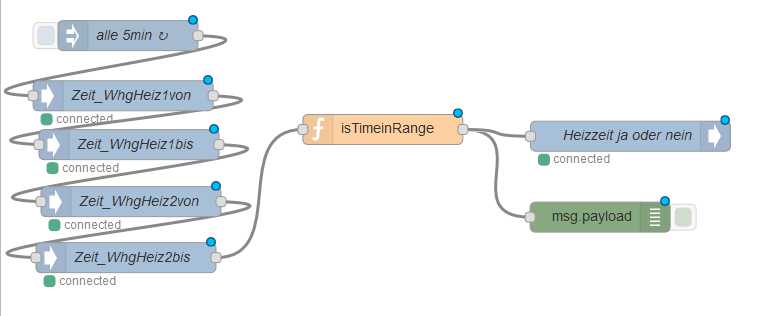

          da ich gerade dabei bin, etwas in der Art zu basteln, hier meine (größtenteils zusammenkopierte) Lösung:
          • 4 Widgets "ctr-Input-DateTime" zur Eingabe der von - bis Zeiten (für zwei Zeiträume)
          • in node-red folgenden Flow: siehe Datei
          • folgendes Script im functions-node:
          function currentDate() {
              var d = new Date();
              return new Date(d.getFullYear(), d.getMonth(), d.getDate());
          function addTime(strTime) {
              var time = strTime.split(':');
              var d = currentDate();
              d.setHours(time[0]);
              d.setMinutes(time[1]);
              d.setSeconds(time[2]);
              return d;
          function isTimeInRange(strLower, strUpper) {
              var now = new Date();
              var lower = addTime(strLower);
              var upper = addTime(strUpper);
              var inRange = false;
              if (upper > lower) {
                  // opens and closes in same day
                  inRange = (now >= lower && now <= upper) ? true : false;
              } else {
                  // closes in the following day
                  inRange = (now >= upper && now <= lower) ? false : true;
              return inRange;
          var von1 = msg.von1
          var bis1 = msg.bis1
          var von2 = msg.von2
          var bis2 = msg.bis2
          if(isTimeInRange(von1, bis1)|| isTimeInRange(von2, bis2) ) {
          var msg1="true"
          else
          {var msg1="false"
          msg = {payload: msg1};
          return msg;
          …und es funktioniert!
