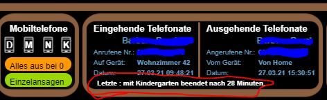

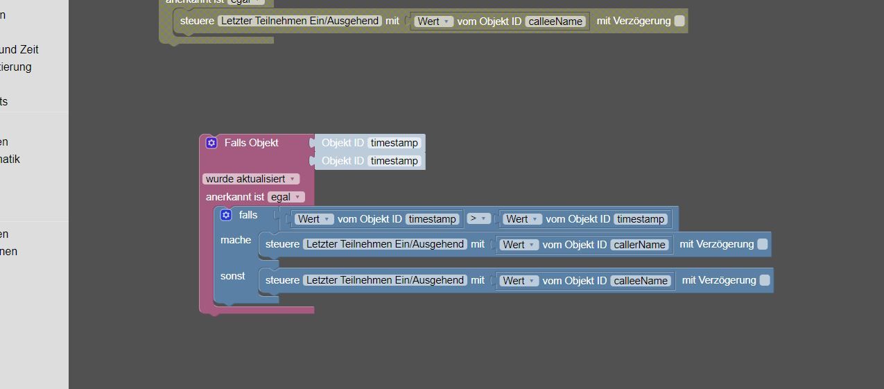

      wie bekomme ich es hin, das mit angezeigt wird, wer Aktuell Anruft, bzw. Angerufen wird, das soll in einem Datenpunkt stehen.
      Vorhanden Alle Fritz Adapter.
      Mir wird immer der Falsche Teilnehmer angezezweigt.
      <block xmlns="https://developers.google.com/blockly/xml" type="on_ext" id=".T$egyl+v5V|aC!,Df1Y" x="188" y="413">
        <value name="OID0">
          <shadow type="field_oid" id="JV{y[8oRh!Usq0)9EKJs">
            <field name="oid">tr-064.0.callmonitor.inbound.timestamp</field>
        <value name="OID1">
          <shadow type="field_oid" id="iIY|5,|dE0CqFEOnGx*k">
            <field name="oid">tr-064.0.callmonitor.outbound.timestamp</field>
          <block type="controls_if" id="BSSWUI-I)46~KhL%8LF^">
              <block type="logic_compare" id="S;gnO2|Lf*O(ZnR9EcYS">
                <field name="OP">GT</field>
                  <block type="get_value" id=")aW*^,YlU4YtSN_h,cG2">
                    <field name="OID">tr-064.0.callmonitor.inbound.timestamp</field>
                  <block type="get_value" id="@}+gQvF[,w}u!QS4/^,P">
                    <field name="OID">tr-064.0.callmonitor.outbound.timestamp</field>
              <block type="control" id="g)L1t|_.`{iUe,L4@L+o">
                <field name="OID">0_userdata.0.Telefoninformationen.Letzter_Teilnehmen_Ein/Ausgehend</field>
                  <block type="get_value" id="dfUXo8xHqur.tWUFThAv">
                    <field name="OID">tr-064.0.callmonitor.inbound.callerName</field>
            <statement name="ELSE">
              <block type="control" id="(G{AQ05t#FeL:1]:~Yw/">
                  <block type="get_value" id="?kndfqxFSB[3azHQ*~x*">
                    <field name="OID">tr-064.0.callmonitor.outbound.calleeName</field>

        wendy2702 @Matze1976 last edited by
        @matze1976 Poste mal ein Screenshot vom Blockly und wo wird was angezeigt ?
        Matze1976 1 Reply Last reply Reply Quote 0
        • Matze1976
          Matze1976 @wendy2702 last edited by
          • wendy2702
            @matze1976 Warum überhaupt ein Blockly dafür ?
            In den Datenpunkten steht doch drin wer anruft und den kann man doch direkt in einem WIdget anzeigen lassen.
            Oder ich verstehe nicht genau was du willst.

            • Matze1976
              @wendy2702 Ja klar, dann hast du aber zwei Datenpunkte, bei mir klappt es aber nicht, den Aktuellen anzeigen zu lassen, ich will ja nicht beide haben, sondern den letzten, weil meine Alexen, nach dem auflegen ansagen. Telefonat mit xxx nach xx Minuten beendet.
