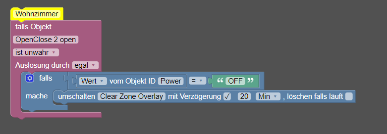

      Hallo, ich habe hier ein kleines Problem, welches ich nicht ganz nachvollziehen kann.
      Getriggert werden soll auf einen Fensterkontaktsensor, damit dieser die Heizung wieder anschalten kann.
      Baue ich den Sensor in einen Trigger, funktioniert das Skript nicht. Mache ich es ohne Trigger, geht es.
      Im folgendem Beispiel ist "OpenClose X open" der Sensor, "Power" und "Clear Zone Overlay" beides die Heizung.
      "Wohnzimmer" funktioniert hier so nicht, "Badezimmer" würde so funktionieren.
      Ein leicht unbebauter Trigger funktioniert ebenfalls nicht.
      Bei den Sensoren handelt es sich, falls es relevant ist, um die Aqara Tür- und Fensterkontaktsensoren.

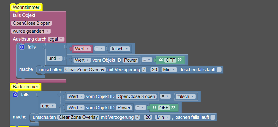

        Homoran Global Moderator Administrators @Ahtos last edited by
        @ahtos sagte in Fensterkontakt funktioniert nicht mit Trigger:
        • redest du jetzt vom "Badezimmer"?
        • ist der inhalt/Anzeige "OFF" im Datenpunkt tatsächlich ein Text, oder nur eine Darstellung für ein bool'sches false?
          Ahtos @Homoran last edited by
          Also "Badezimmer" funktioniert so, eben ohne Trigger.
          Bei "Wohnzimmer" erkennt er aus irgendeinem Grund im Trigger scheinbar die Änderung vom Sensor nicht.
          "OFF" muss tatsächlich so drin stehen. Mit true oder false geht es nicht (hatte mich ca 1 Std. gekostet, bis ich das raus gefunden hatte...).
            Homoran Global Moderator Administrators @Ahtos last edited by Homoran
            dann setz mal einen debug-Baustein rein, der den Trigger überprüft.
            allerdings sieht es tatsächlich so aus, als ob du den falschen Trigger hättest wenn auch dei modifizierte Variante nicht funktioniert
            Was bietet denn der TriggerDatenpunkt für Werte?
              Hier gibt er jetzt true oder false aus. Der Trigger scheint so also zu funktionieren
              Der DP gibt einmal bei geöffneten Fenster "true" und bei geschlossenem Fenster "false" aus.
                Gut!
                dann sind wir schon mal weiter.
                nur Seltsam:
                Der Rest funktioniert ja unverändert ohne Trigger
                oder habe ich das falsch verstanden?
                und die Umschaltung erfolgt doch erst nach 20 Minuten
                Wäre noch zu überprüfen, ob zum Zeitpunkt des Triggerns auch Power = OFF ist
                  Deswegen verstehe ich es auch nicht, warum es ohne Trigger funktioniert und mit nicht 🙂
                  Das mit der Verzögerung um 20 Minuten passt soweit, hatte ich zum testen auch schon deaktiviert.
                  Ich hatte jetzt das ganze Skript nochmal auseinander gerissen und von Grund auf neu aufgebaut. Ist der gleiche Aufbau wie vorher, nur jetzt funktioniert es. Muss ich nicht verstehen.....
                  Danke für deine Hilfe 🙂
