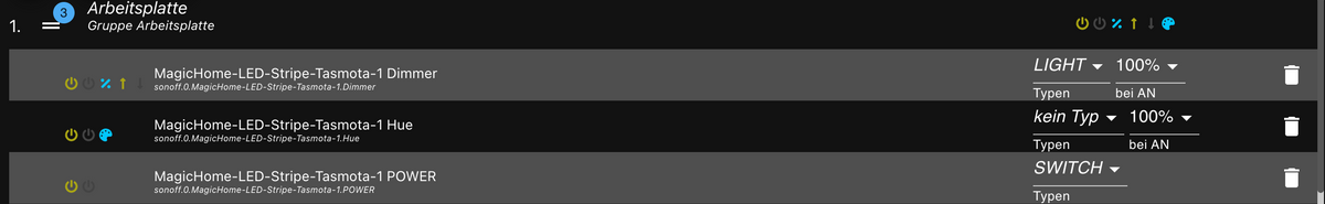

      Hallöchen,
      ich suche gerade nach einer Lösung für folgendes Problem:
      Habe in iot die Datenpunkte "Power, Hue, und Dimmer" hinzugefügt.
      Soweit funktionieren die auch, jedoch stört mich eine Kleinigkeit:
      Alexa schaltet nicht nur Power aus, sondern stellt auch automatisch den Dimmer auf 0%,
      was wiederum das Problem auf wirft, das wenn ich mit der Fernbedienung den MagicHome einschalte, der Dimmer natürlich auf 0% stehen bleibt, und man im ersten Moment denkt das was nicht richtig sei.
      Also ich würde gern unterbinden das Alexa den Dimmer auf 0% setzt beim Ausschalten, denn das ist ja auch garnicht notwendig, da sie ja AUCH PowerOFF steuert.
      Jemand ne Idee, wie ich das lösen kann ?
      Für Siri (Yahka) ist ja klar geregelt für welche Funktion er welchen Datenpunkt steuern soll. Kann man Alexa das nicht auch vorschreiben?
