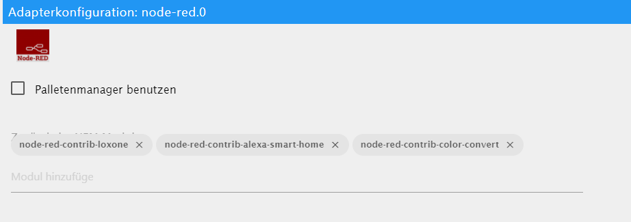

      1. Einen Fehler beim Starten der Node Red Instanz:
      node-red.0	2021-03-27 15:21:00.130	error	(1347) install: ["node-red-contrib-loxone","node-red-contrib-alexa-smart-home","node-red-contrib-color-convert"]
      Das hatte ich Anfangs eingegeben damit er das installiert, hat er glaube ich auch zumindest kann ich die Node einwandfrei nutzen. Muss ich das nun wieder aus der Config entfernen?

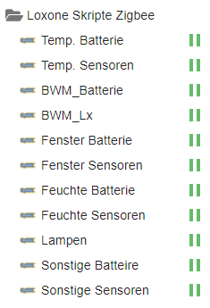

        • Claus1985
          Claus1985 @Homoran last edited by
          @homoran Danke für die schnelle Antwort, allerdings gibt es dieses Skript nicht.
          Folgende Skripte gibt es mit einem ähnlichen Titel:
          Aber keins von denen hat beim Überprüfen einen Fehler angezeigt.
            Homoran Global Moderator Administrators @Claus1985 last edited by
            @claus1985 sagte in Frage zu Error Meldungen im Log:
            dann starte mal die js-Instanz neu

            • Claus1985
              @homoran Ging einwandfrei ohne Meldung:
              Seltsam.. aber gut dann passt es erstmal.
              Dann ist nur noch das NodeRed fehlerhaft.
