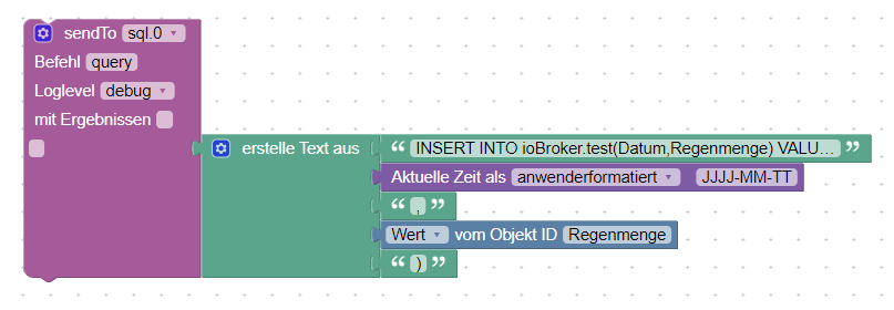

                          Wie kann ich nun die Daten zu einem festen Zeitpunkt in eine Spalte einer Tabelle schreiben?

                              @wendy2702 Ich habe jetzt den SQL Adapter mit einer Mysql Datenbank eingerichtet. Ich würde die Werte gerne in eine definierte Tabelle eintragen. Also mit Spalten (Zeit / Regenmenge pro Tag / min Temp / max Temp) So, dass ich Später eine Zeile für jeden Tag habe.

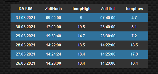

                                @mcbirne Gibt hier verschiedene Tabellen vorlagen im Forum, für Regenmenge habe ich auf Anhieb nichts im Gedächtnis aber man kann die ein oder andere ja an seine Bedürfnisse anpassen oder du schaust die Grafana mal an ob das eventuell deine Anforderungen erfüllt.
                                mcBirne 1 Reply Last reply Reply Quote 0

                                  Am liebsten würde ich per Blockly Werte in die DB in eine bestimmte Tabelle schreiben. Aber das geht scheinbar nicht

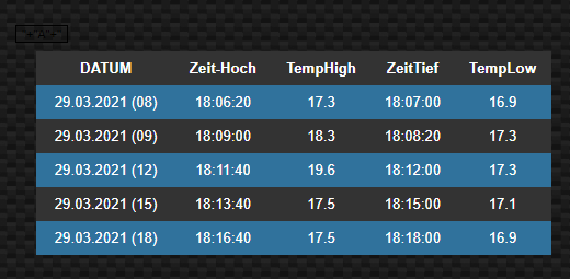

                                      habe mal von mir etwas verändert - du musst einen dp als type feld (myarr) einrichten und einen vom typ text(myjson). diese dann im script angleichen. auch die datenpunkte für die temp musst du im script angleichen (mit deiner quelle)
                                      zum test habe ich alle 20 sekunden die messung notiert und alle 3 minuten wird der "tag" beendet - die regenmenge habe ich nicht integriert, müßte noch rein (ich weiß nicht, ob es täglich einen wert gibt, oder ob er hochgezählt und immer wieder upgedatet wird, ...)
                                      sieht dann so aus:
                                      das script:

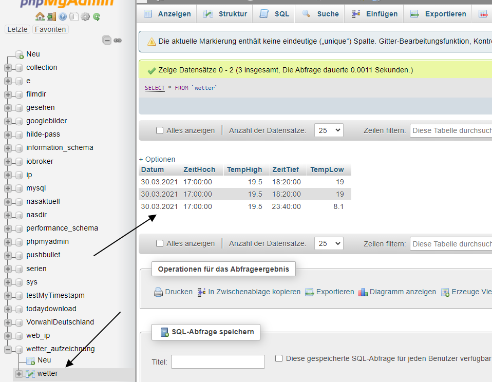

                                          • du kannst definieren, wieviele werte(tage) die tabelle anzeigen soll
                                          • der aktuelle tageswert wird jetzt auch angezeigt
                                          • die neusten werte stehen oben in der tabelle
                                          • damit man das ganze auf längere zeit beobachten kann, habe ich eine sql tabelle eingerichtet - das script schreibt die täglichen werte um mitternacht in die sql datenbank (evtl sollte man da noch andere felder einfügen, damit man besser/leichter auswerten kann)

                                            Aber so ganz klappt es noch nicht. Ich habe die MinTemp und die MaxTemp und die Regenmenge. Diese muss ich nun "nur" noch in die DB schreiben. An der Stelle komme ich leider mit dem Skript nicht weiter. Ich muss:
                                            1. Alle Werte in ein Array schreiben?
                                            2. Die Werte in ein json schrieben?
                                            3. Die Werte in die DB schreiben?
                                            Kann ich die Werte nicht direkt in die DB schreiben? Ich habe mir die einzelnen Werte in Datenpunkten gemerkt. Diese werden automatisch aktualisiert. Eigentlich muss ich sie nur in die DB schreiben. also sowas wie:
                                            sqltext=INSERT INTO wetter_aufzeichnung.wetter(DATUM,TempHigh,TempLow,Regenmenge) VALUES+
                                            ("${formatDate(getDateObject((new Date().getTime())), "TT.MM.JJJJ")}","${date1}",${temphigh},"${date2}",${templow} )
                                            Aber wo gebe ich da die Datenpunkte an?
                                            Sorry für die für dich simplen Fragen, aber ich steige da noch nicht durch.
