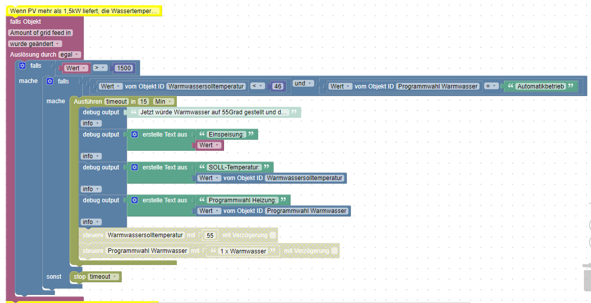

      Hallo Zusammen,
      ich habe eine Logik gebaut, um meine Heizung zu steuern.
      Wenn 15 Minuten lang mehr als 1,5kW (1.500 Watt) eingespeist wird und die Warmwassertemperatur bei < 46Grad liegt soll er die Temperatur auf 55 Grad setzen und die Heizung das Wasser aufheizen lassen um zusätzlich Energie zu speichern.
      In Blockly habe ich das Umgesetzt wie folgt:
      In den Meldungen im Log zeigt er mir allerdings immer wieder das gleiche an, er scheint die Abfrage dauernd wieder zu starten:

      Wo ist mein Denkfehler? Was müsste ich konfigurieren, damit er das Ganze nur einmal ausführt und nach den 15 Minuten?

        @claus1985 sagte in Logik mit Timeout funktioniert nicht:
        macht er ja auch!
        bei jeder Änderung ->1500W startet ein neuer Timeout und wird nach 15 Minuten abgearbeitet, egal wie dann die Einspeisung ist

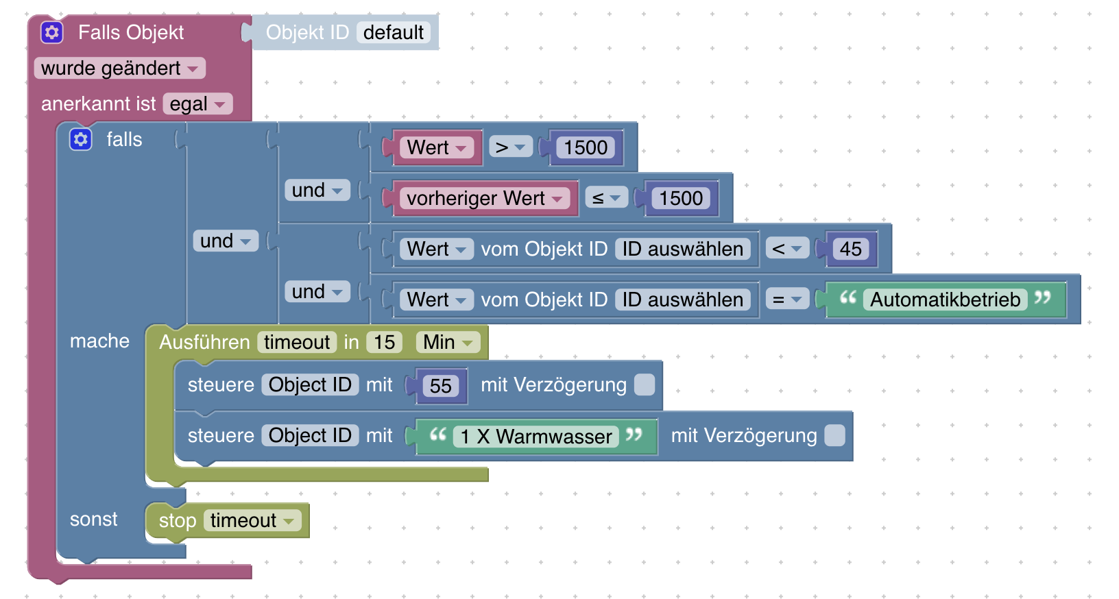

          dslraser Forum Testing Most Active @Claus1985 last edited by dslraser
          Zur ersten Frage: Falls Wert größer 1500 und vorheriger Wert kleiner/gleich 1500, dann mache Deine Logik.
          so in etwa vielleicht...

              @dslraser danke für den Tipp. Wie kann ich denn diese UND Bausteine einfügen?
              Kann bei mir nur das UND wählen: 1df3ec13-f569-4f4b-a2af-db0dda77331b-image.png
              • dslraser
                @claus1985
                rechte Maustaste auf den Baustein und dann externe Eingänge auswählen
                Claus1985 1 Reply Last reply Reply Quote 0
                • Claus1985
                  Claus1985 @dslraser last edited by
                  @dslraser Super, danke für die Info war mir bisher so gar nicht klar, dass das geht 🙂
