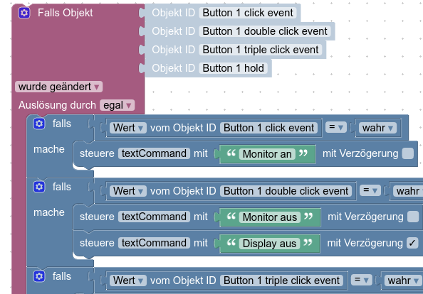

          @padrino hab ich auch heute morgen festgestellt, Taster gedrückt, sollten die Monitore angehen, blieb jedoch aus.
          Taster hat ausgelöst, jedoch erfolgte keine steuerung des textCommand.
          Per Sprache funktionierte es jedoch.

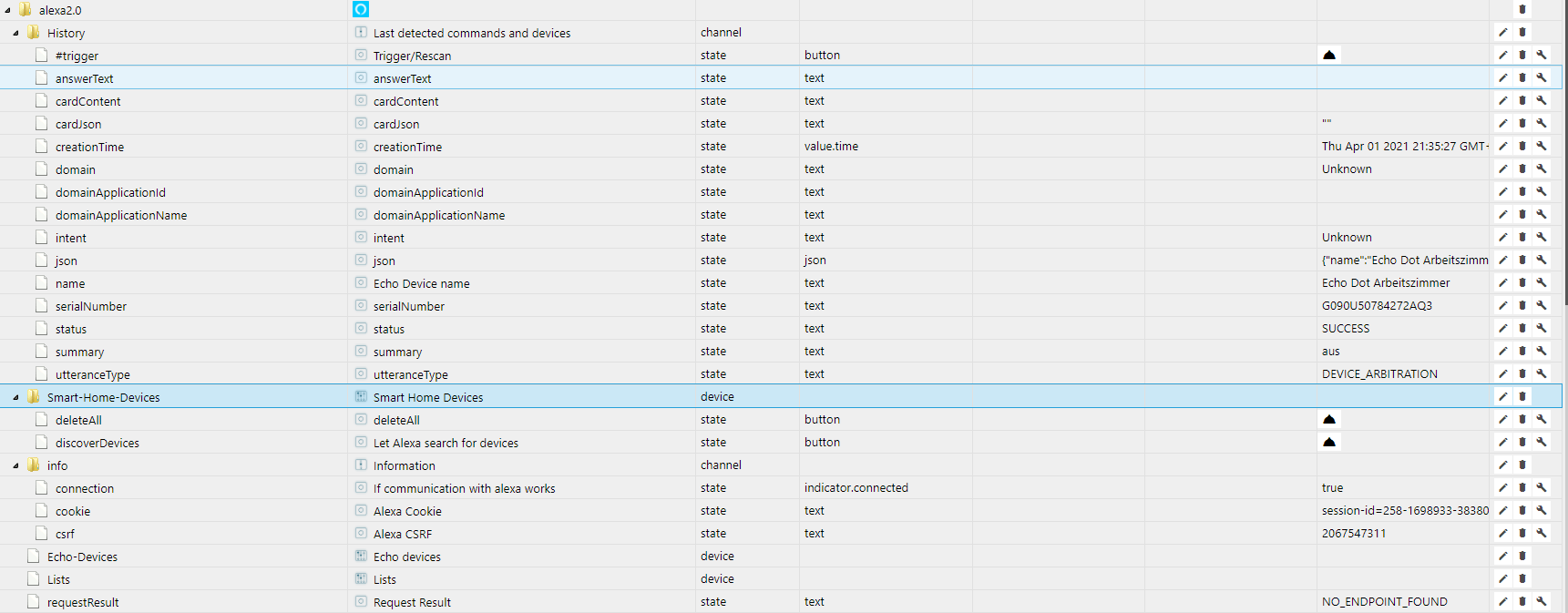

                                bei mir leider nicht, sondern noch schlimmer...nach 4. oder 5. Neustart des Adapters sind nun alle Objekte unter Echo-Devices verschwunden...und nicht nur da...quasi überall wie ich gerade sehe:
                                Wenn ich den Adapter auf debug stelle flutet er den Log sekündlich mit diesen Meldungen:
                                alexa2.0	2021-04-02 11:26:08.117	debug	(6571) Alexa-Remote: Cookie was set, but authentication invalid
                                alexa2.0	2021-04-02 11:26:08.116	debug	(6571) Alexa-Remote: Authentication checked: false
                                alexa2.0	2021-04-02 11:26:08.116	debug	(6571) Alexa-Remote: Response: No body
                                alexa2.0	2021-04-02 11:26:07.945	debug	(6571) Alexa-Remote: Sending Request with {"host":"alexa.amazon.de","path":"/api/bootstrap?version=0","method":"GET","timeout":10000,"headers":{}}
                                alexa2.0	2021-04-02 11:26:07.945	debug	(6571) Alexa-Remote: cookie was provided
                                alexa2.0	2021-04-02 11:26:07.945	debug	(6571) Alexa-Remote: Use as Base-URL: alexa.amazon.de
                                alexa2.0	2021-04-02 11:26:07.945	debug	(6571) Alexa-Remote: Use as Login-Amazon-URL: amazon.de
                                Cookie hatte ich testweise auch mal zurückgesetzt.

                                      @crunchip Version 3.8.1
