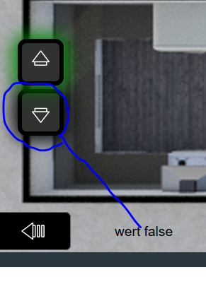

          ok also ich habe über pilight eine Rollo Steuerung.. 433 mhz
          das Teil hat kein rückkanal..also folgende überlegung…
          ich zeige auf der visu den jetzigen status an. am Button.. aber halt in hübsch... wenn ich box-shadow nehme habe ich eine schöne schattierung um den Button...
          aber diese muss sich laut state von dem Button ändern rot=false grün=true

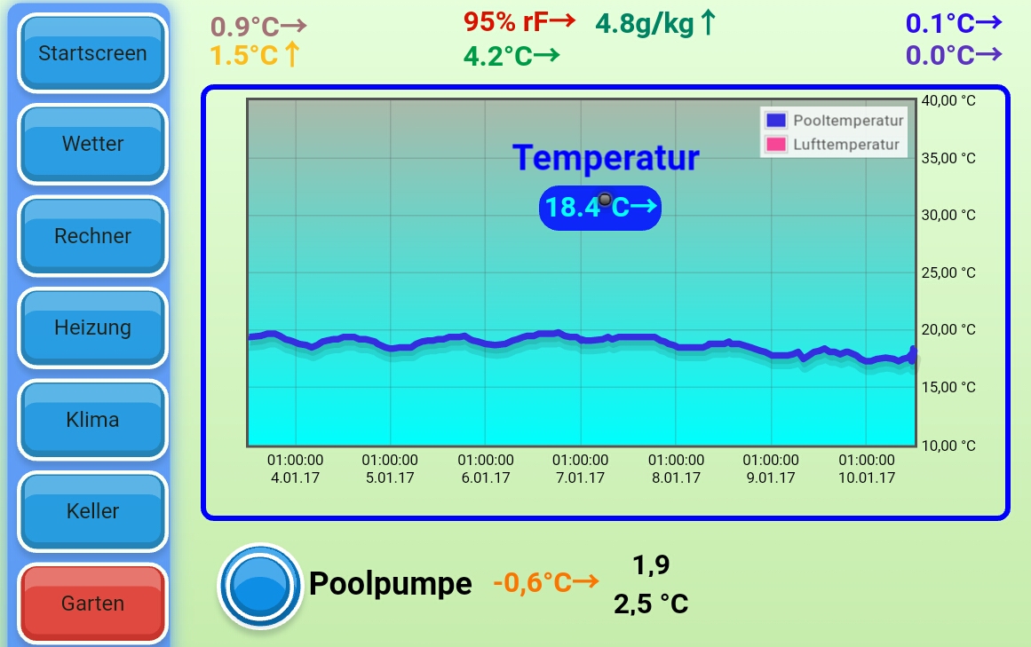

            Ich hatte dazu zwei Buttons ineinander gelegt und nur den inneren zur Steuerung freigegeben. Der äußere visualisiert den Zustand einer sysvar.
            Ok, pool läuft heute gerade nicht 😄

              Du kannst so was da reinschreiben
              0 0 20px 5px {s:hm-rpc.0.mystate;s?"rot":"green"}
                leider nein
                button unten 0 0 20px 5px {rku:pilight.0.rKuche.state;rku?"green":"black"}
                button unten 0 0 20px 5px {rkd:pilight.0.rKuche.state;rkd?"black":"green"}
                laut objektstatus pilight.0.rKuche.state = false
                also bei Abhängigkeit "false" sollte der button grün leuchten und der obere schwarz..leider bleibt der untere schwarz..
                ergo hat die rkd status true..was nicht stimmt laut bild

                  Vielleicht
                  0 0 20px 5px {a:pilight.0.rKuche.state;(a === true || a === 'true')?"green":"black"}
                    klasse läuft
