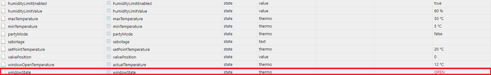

      unter dem Gruppen Ordner im Homematic Ip Adapter gibt es den Datenpunkt Window State. Jetzt Habe ich versucht per Blockly diesen Datenpunkt mit einem Aqara Fensterkontakt auf open, bzw. closed zu setzen. Aber das wäre ja zu schön um wahr zu sein, wenn es geklappt hätte...
      Ich denke mal dies wird nur über eine Variable möglich sein, oder gibt es jemanden, der es schon hinbekommen hat?Window_state2.png Window_state.png
      paul53 O 2 Replies Last reply Reply Quote 0
        paul53 @lustig29 last edited by paul53
        @lustig29 sagte: Datenpunkt Window State... auf open, bzw. closed zu setzen.
        Kann es sein, dass der Datenpunkt "read only" ist? Dann kann man bei offenem Fenster nur "setPoint" ändern (anschließend wieder zurück).

          oFbEQnpoLKKl6mbY5e13 @paul53 last edited by
          @paul53 sagte in Homematic Ip Window State:
          Genau so ist es.

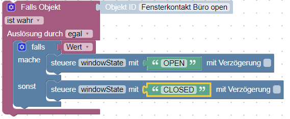

              @paul53 kannst du mir obiges Blockly von der Logik her erklären? Das Blockly reagiert, sobald der Fensterkontakt auf "true" wechselt. Aber was hat es dann mit der falls-Abfrage mit "Wert" zu tun?
              Ich gehe davon aus, dass der WindowState auf "open" gesetzt wird, sofern der Fensterkontakt auf true wechselt? Aber "close" würde aber meinerswissens gar nie in Erscheinung treten, da das Blockly nur auf true des Fensterkontakts reagiert.
                paul53 @Kusi last edited by paul53
                @kusi sagte: was hat es dann mit der falls-Abfrage mit "Wert" zu tun?
                Der Aqara Fensterkontakt liefert offenbar true bei "offen" und false bei "geschlossen". Die Abfrage auf Wert setzt voraus, dass sowohl auf true wie auch auf false getriggert wird (wurde geändert), damit auch der sonst-Zweig erreicht wird.

                    oFbEQnpoLKKl6mbY5e13 @lustig29 last edited by oFbEQnpoLKKl6mbY5e13
                    @lustig29
                    Was du da versuchst, das geht nicht. Du kannst der Cloud nicht sagen: Ach, ich setzte den Fensterkontakt mal eben auf "OPEN", obwohl der Fensterkontakt selbst "CLOSED" ist. Du musst, wie bereits von @paul53 geschrieben, die Temperatur der Heizgruppe ändern.
