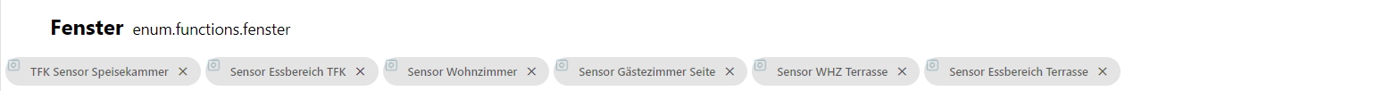

      Die Sensoren habe ich der Funktion Fenster zugefügt:
      Ich habe bei dem Namen mal das TFK versuchsweise eingefügt. Aber das Script gibt mir bei keiner Variante was aus:
      Kann mir jmd. ein Tipp geben, was ich alles bei dem Script ändern muss?

                  Prüfe erst einmal in einem Test-Skript, ob der Selektor passt:
                  const idsFenster = $('zwave*.Sensor_1(functions=fenster)');
                  log('Fensteranzahl: ' + idsFenster.length);
                  idsFenster.each(function(id, i) {
                     log(getObject(id).common.name);
                    Sunny 0 @paul53 last edited by
                    Das funktioniert:
                    29.3.2021, 14:50:13.099 [info ]: javascript.0 (4182) Stop script script.js.Test.Test
                                                          29.3.2021, 14:50:13.179	[info ]: javascript.0 (4182) Start javascript script.js.Test.Test
                                                          29.3.2021, 14:50:13.211	[info ]: javascript.0 (4182) script.js.Test.Test: Fensteranzahl: 6
                                                          29.3.2021, 14:50:13.212	[info ]: javascript.0 (4182) script.js.Test.Test: TFK Sensor Speisekammer
                                                          29.3.2021, 14:50:13.213	[info ]: javascript.0 (4182) script.js.Test.Test: Sensor Essbereich TFK
                                                          29.3.2021, 14:50:13.213	[info ]: javascript.0 (4182) script.js.Test.Test: Sensor WHZ Terrasse
                                                          29.3.2021, 14:50:13.214	[info ]: javascript.0 (4182) script.js.Test.Test: Sensor Essbereich Terrasse
                                                          29.3.2021, 14:50:13.214	[info ]: javascript.0 (4182) script.js.Test.Test: Sensor Wohnzimmer
                                                          29.3.2021, 14:50:13.214	[info ]: javascript.0 (4182) script.js.Test.Test: Sensor Gästezimmer Seite
                                                          29.3.2021, 14:50:13.215	[info ]: javascript.0 (4182) script.js.Test.Test: registered 0 subscriptions and 0 schedules

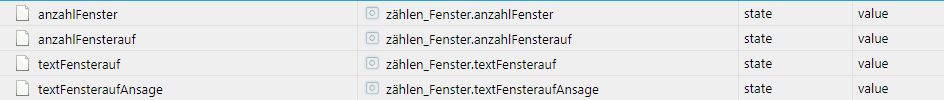

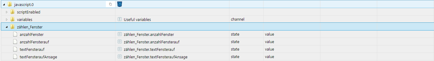

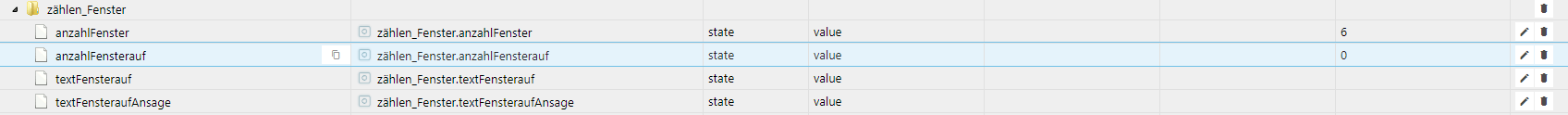

                            Jetzt hab ich doch noch eine kurze Frage. Muss ich das Skript von dir in meinem bestehenden Skript einbauen? Wenn ja wo? (bin leider absoluter Newbee)
                            Ich hab einmal versucht nur das in das Skript zu nehmen, bekomme dann aber eine Warnmeldung:
                            14704:11.514 warn javascript.0 (5384) at countFenster (script.js.Status_Offen.Fenster:16:5)
                            17:04:11.514 warn javascript.0 (5384) at script.js.Status_Offen.Fenster:20:1

                            Die Datenpunkte würden so dann ja auch nicht angesprochen werden:
                            Diese sollen in VIS eingebunden werden

                                  folgende Datenpunkte habe ich durch das bisherige Skript:
                                    paul53 @Sunny 0 last edited by paul53
                                    @sunny-0 sagte: folgende Datenpunkte habe ich durch das bisherige Skript:
                                    Dann müssten sie auch befüllt werden, es sei denn, Du hast rechts oben in den Debug-Modus geschaltet.

                                      Und in der Log zeigt er mir keine Warnung oder ähnliches an, aber die Datenpunkte werden nur angelegt aber nicht befüllt:
                                      Hab jetzt Zeile 5 von deinem Skript geändert und das würde jetzt schonmal gehen:
                                        @sunny-0 sagte: die Datenpunkte werden nur angelegt aber nicht befüllt:
                                        Sie werden befüllt! Öffne mal ein/zwei Fenster.
