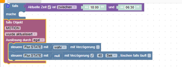

      Guten Morgen liebe Gemeinde.
      mit dem Skript lasse ich einen Bewegungsmelder innerhalb eines Zeitfensters (18-06Uhr) laufen.
      Der Funktioniert soweit ganz gut, ausser dass der Morgens um 8 Uhr noch läuft und um 21 Uhr, wenn es duster es nicht funktioniert. Ich verstehe das nicht.
      Ich habe die korrekten Zeiten in den Logs, und die Systemzeit stimmt auch.
      Was mache ich falsch?
      Thomas Braun N 2 Replies Last reply Reply Quote 0

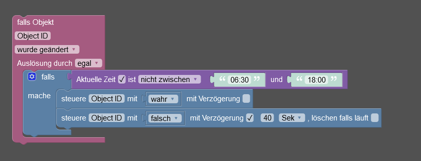

        Thomas Braun Most Active @Peller6151 last edited by
        @peller6151 Der Trigger gehört 'nach außen' und das Zeitfenster würde ich mit
        'ist nicht zwischen 06:30 und 18:00' anlegen.

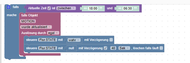

          Nordischerjung @Peller6151 last edited by
          @peller6151 Moin,
          ich meine das die Zeitprüfung "zwischen" nicht über Mitternacht hinweg funktioniert.
          Prüfe doch sonst auf "Nicht zwischen Sonnenaufgang und Sonnenuntergang" oder du musst von 18:00 Uhr bis 0:00 Uhr prüfen und von 0:00 Uhr bis 06:30 Uhr
          Du musst den Trigger von Motion ausserhalb legen, die Fallsabfrage in den Trigger und in der Fallsabfrage das steuern

            Ok, meint ihr mit nach außen legen das hier?
              @peller6151 Nein, der lila Trigger muss die Aktionen und Bedingungen umschließen.
              • N
                  Peller6151 @Nordischerjung last edited by
                  @nordischerjung
                  Ahhhh!!! Ok, nice. Gut, habe ich so umgesetzt und werde ich mal testen. Lieben Dank!!!
                  • Asgothian
                    Asgothian Developer @Peller6151 last edited by
                    @peller6151
                    Wichtig: Wenn du das so umsetzt fehlt da noch ein Haken bei "löschen falls läuft" beim "abschalten" der Flurlampe.
