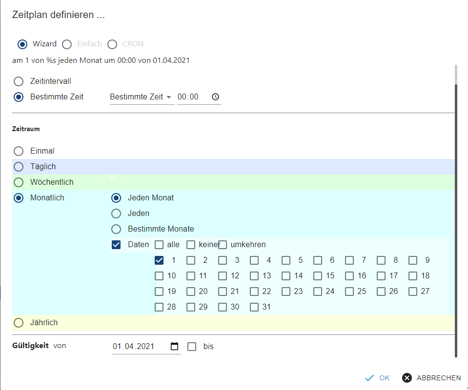

      Ich möchte gerne jeden 1. des Monats um 0 Uhr eine Aktion ausführen. Ich bekomme die Fehlermeldung "TypeError: sch.period.months.map is not a function". Was mache ich falsch? So sieht mein Trigger aus.
        @mcbirne sagte in was ist bei diesem Trigger falsch:
        sieh dir mal die "Übersetzung" an, da steht ein %s.
        warum weiß ich nicht, versuch mal was zu ändern, ob das weggeht
        mcBirne 1 Reply Last reply Reply Quote 0
        • mcBirne
          mcBirne @Homoran last edited by
          @homoran schedule('{"time":{"exactTime":true,"start":"00:00"},"valid":{"from":"31.03.2021"},"period":{"months":1,"dates":"[1]"}}', async function () {
            Homoran Global Moderator Administrators @mcBirne last edited by Homoran
            Auf deinem Screenshot unter wizard
            am besten nimmst du den einfachen cron Block.
            0 0 1 • •
            • mcBirne
              @homoran Danke, es scheint zu klappen
