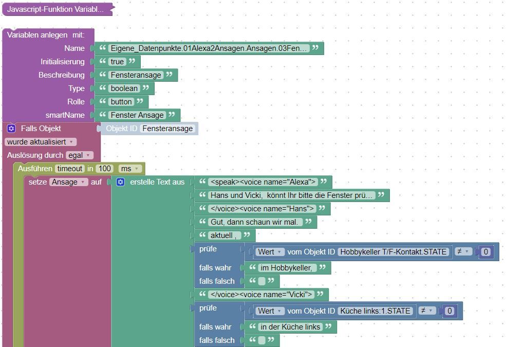

              seit einiger Zeit funktionieren meine Blockly Scripte auch nicht mehr, es geht um das Blockly Fensteransage und Temperatur-Abfrage. Alexa sagt nur noch "OK". Danach passiert nichts mehr.
              An den Scripten wurde nichts geändert. Neustart des Alexa2 Adapters hilft nicht.
              Fensteransage.txt

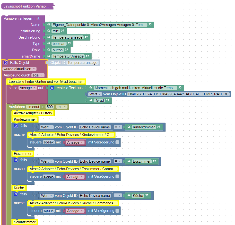

              Gleicher Effekt bei der Temperatur Abfrage :
              Temperaturabfrage.txt

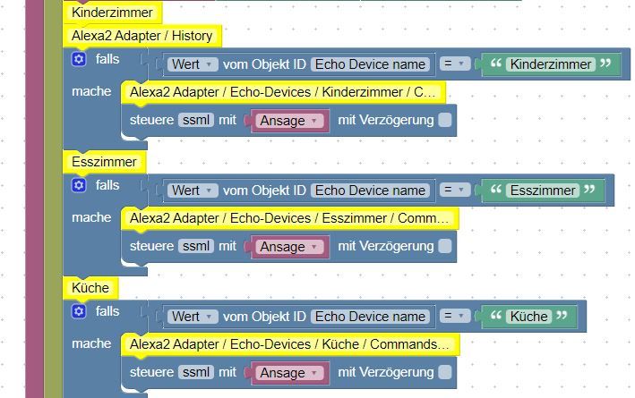

              Einziger Unterschied ist die Ansage, bei Fenster mit "ssml" und bei Temp. mit "speak". Ist aber schon immer so gewesen und hat funktioniert.
              Vielleicht kann jemand helfen ? Vielen Dank im Voraus.

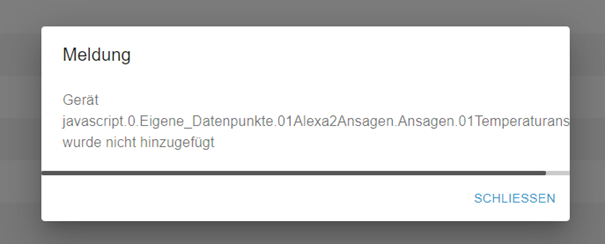

                          @dslraser Also, stelle gerade fest, dass die Fensterabfrage und die Temperaturabfrage bei den Alexa-Geräten nicht mehr vorhanden sind. Sie lassen sich auch nicht neu hinzufügen. Keine Ahnung warum.
                          Habe noch andere Scripte für die Luftfeuchtigkeit innen und aussen. Diese sind bei den Alexa-Geräten (ioT) vorhanden und laufen mit "speak" und "ssml".
                          Nu weis ich nicht weiter 🤕

                            @ralf sagte in Keine Ansage vom Blockly mehr über Alexa?:

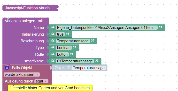

                              dslraser Forum Testing Most Active @Ralf last edited by

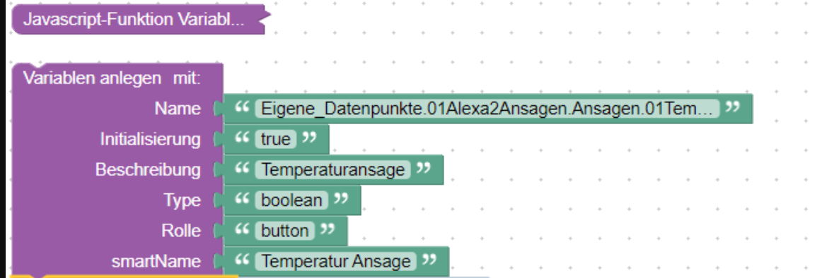

                              @ralf
                              ich habe gerade das Temperaturabfrage Blockly importiert, da fehlt ein Teil. Das hier fehlt

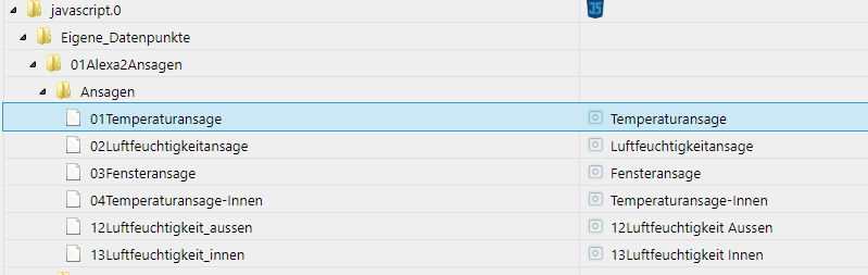

                              • dslraser
                                dslraser Forum Testing Most Active @Ralf last edited by dslraser

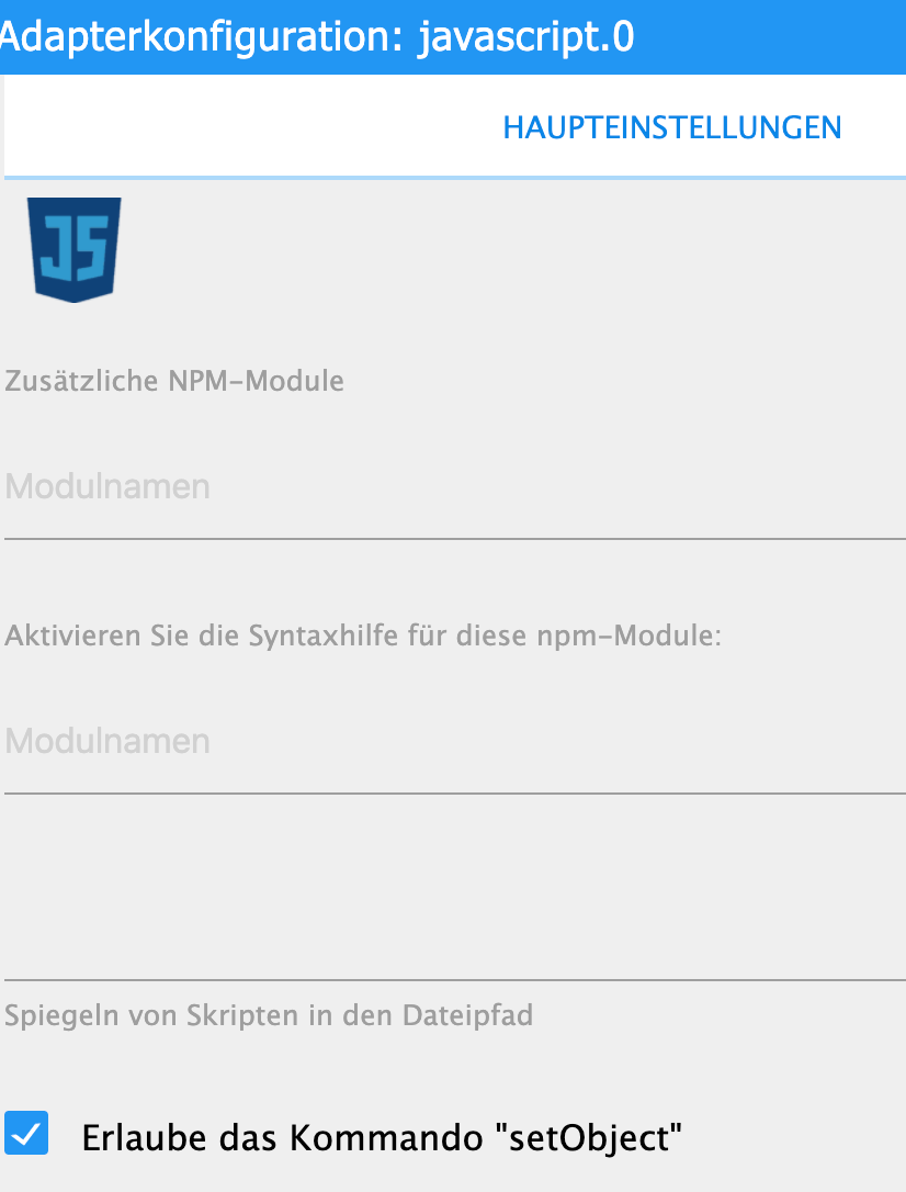

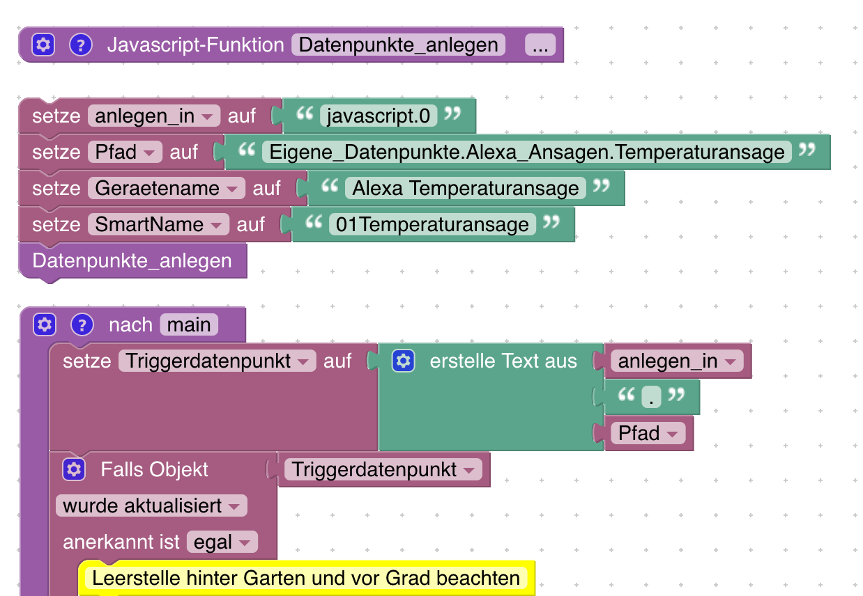

                                Probiere das mal. Bei mir wird alles angelegt und auch in IOT eingefügt. Danach erstellst Du Deine Routine neu.
                                Zum DP anlegen über dieses Blockly muß das hier im Javascript Adapter erlaubt sein.
                                Den Installationsort kannst Du javascript.x (x=Instanznummer) oder 0_userdata.0 eintragen. Den Pfad bestimmst Du auch selbst.
                                Hier z.B. unter javascript.0
                                IOT ist dann auch da (SpartNamen trägst Du im Blockly ein.

                                  Der erste Teil (Variablen anlegen) ist im Blockly vorhanden, wurde vielleich nicht vollständig exportiert.
                                  In ioT ist das Gerät nach wie vor nicht vorhanden und läst sich auch nicht anlegen :
                                  obwohl im JS Adapter alles vorhanden ist :
                                  Wenn ich dort den Tastendruck simuliere, wird auch die Temperatur angesagt. Nur über die Sprach Abfrage funktioniert es nicht. Werde später die Routine neu erstellen. Kann doch eigentlich nur noch daran liegen.
                                  "setObject" war allerdings im JS Adapter nicht angehakt.
                                  Melde mich dann später wieder.

                                    @ralf
                                    Nimm das Blockly im Spoiler.
                                    https://forum.iobroker.net/post/607874

                                      @dslraser Hallo, ich habe das Blockly aus dem Spoiler importiert, die alte Routine gelöscht und neu angelegt. Alexa sagt nur "OK", egal welchen Echo ich auch anspreche. Folgende Blocklys mit zugehörigen Routinen habe ich :
                                      1. Fensterabfrage
                                      2. Temperaturabfrage innen
                                      3. Temperaturabfrage aussen
                                      4. Luftfeuchtigkeit innen
                                      5. Luftfeuchtigkeit aussen
                                        Alle Echos sagen bei allen Abfragen nur "OK"
                                        Liegt der Fehler woanders ?
                                        Andere Routinen dagegen funktionieren, z.B. Rasenmäher, starte ich die Routine, bekomme ich auch die Antwort und der Robi fährt raus.
                                        Hast du vielleicht noch eine Idee ?
