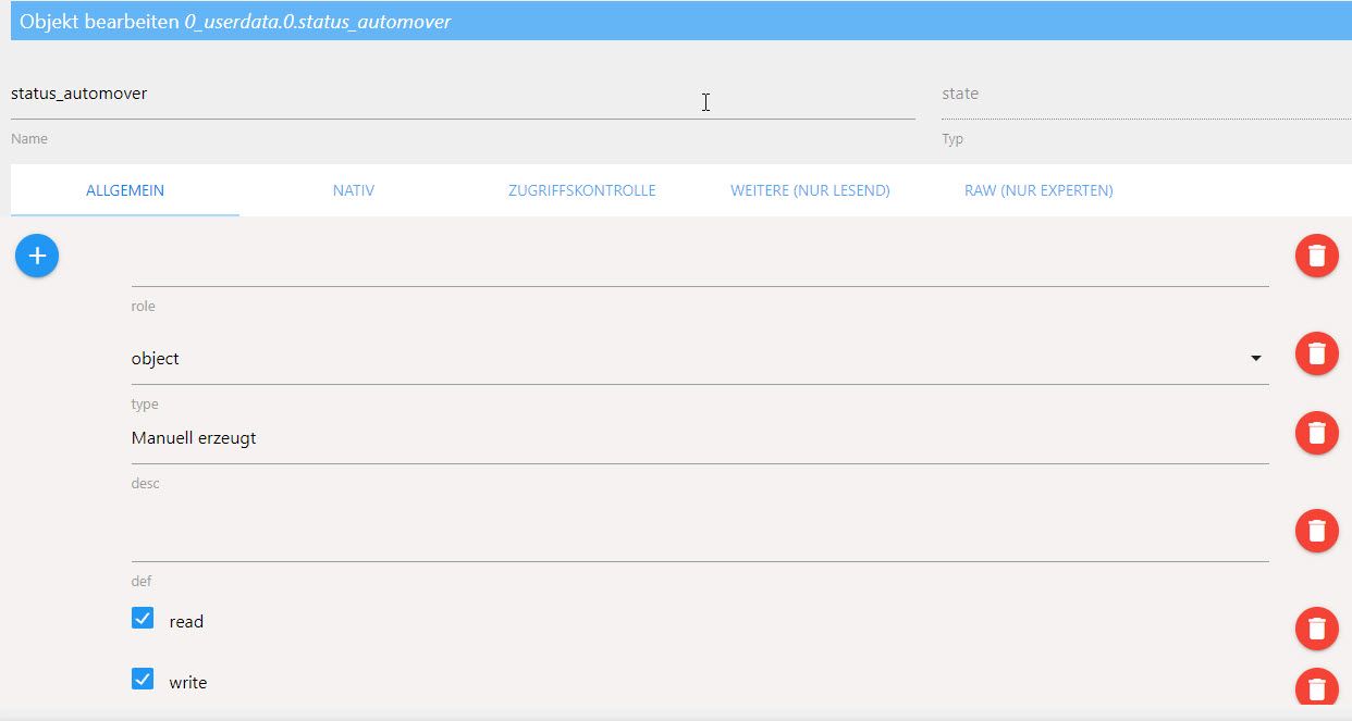

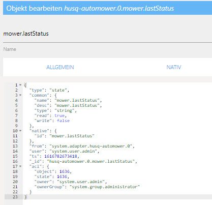

          Schnabelchen last edited by
          Nein, es liegt hier:
            paul53 @Schnabelchen last edited by paul53
            @schnabelchen sagte: Nein, es liegt hier:

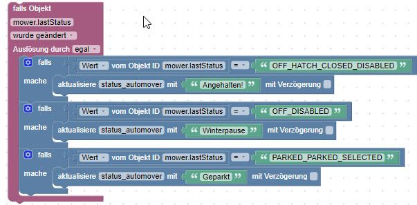

            Es muss funktionieren, sobald sich der Wert (Text) des Datenpunktes "mower.lastStatus" ändert. Gibt es nur die 3 Texte, die im Skript abgefragt werden?
            • dslraser
              dslraser Forum Testing Most Active @paul53 last edited by
              @paul53 sagte in Status Text Objekt Umbenennung:
              Ja, denn das ist der Quell-Datenpunkt. Das Ziel liegt unter "0_userdata.0".

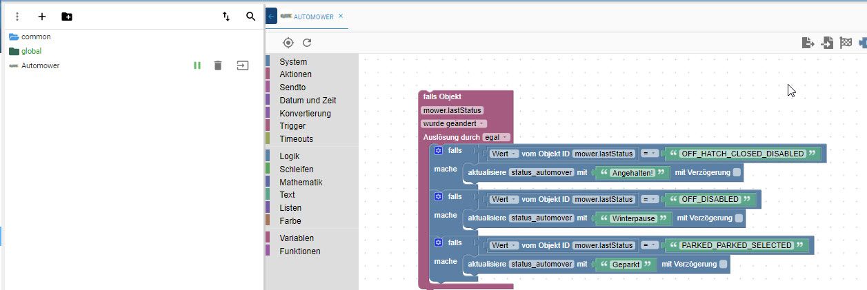

                Schnabelchen @paul53 last edited by Schnabelchen
                Im Skript erfasse ich nur drein aber es gibt noch mehr, derzeit ist der Wert: PARKED_PARKED_SELECTED, ich kenn noch garnicht alle Zustände...
                dslraser paul53 2 Replies Last reply Reply Quote 0
                • dslraser
                  dslraser Forum Testing Most Active @Schnabelchen last edited by dslraser

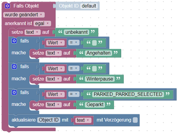

                  @schnabelchen
                  Wenn Du zum Testen einmal alle blauen falls Elemente samt Inhalt kopierst (also alles innerhalb vom Trigger) und dann einmal ausserhalb des Triggers einfügst, dann sollte das Blockly nach dem starten auch den aktuellen Wert einmalig in Deinem Datenpunkt aktualisieren.
                    @schnabelchen sagte: derzeit ist der Wert: PARKED_PARKED_SELECTED
                    Der Wert muss sich erst ändern, damit getriggert wird.
                    @schnabelchen sagte in Status Text Objekt Umbenennung:
                    es gibt noch mehr
                    Dann sollte ein default-Text vorgesehen werden.

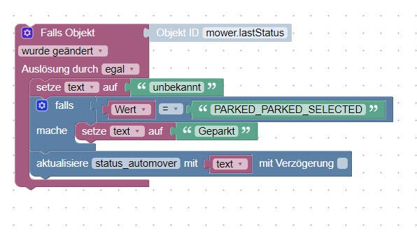

                      Es sieht jetzt eigentlich genau so aus wie von Dir gezeigt:
                      Leider ohne Erfolg... kann es sein dass ich noch etwas beim Object einstellen muss?

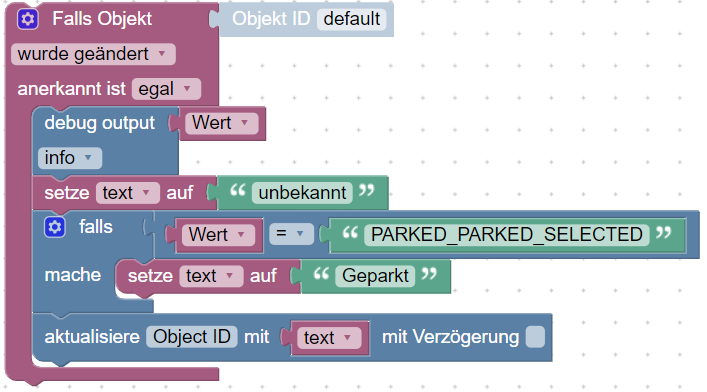

                        @schnabelchen sagte: Leider ohne Erfolg.
                        Bau einen "Debug Wert" ganz oben ein, um zu sehen, ob überhaupt getriggert wird.
                        Ändere type object in string.

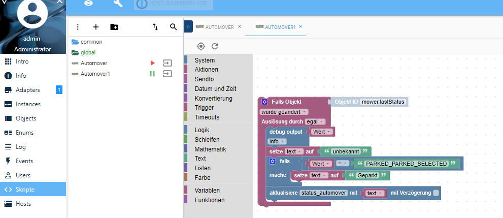

                                  Tut mir leid wenn ich mich da so blöd anstelle.... sieht aber eigentlich genauso aus wie bei Dir:
                                    @schnabelchen sagte: sieht aber eigentlich genauso aus wie bei Dir:
                                    Der Text im Datenpunkt "mower.lastStatus" wurde auch geändert, damit getriggert wird?
                                      Jetzt klappts , vielen lieben Dank für Deine Geduld!
