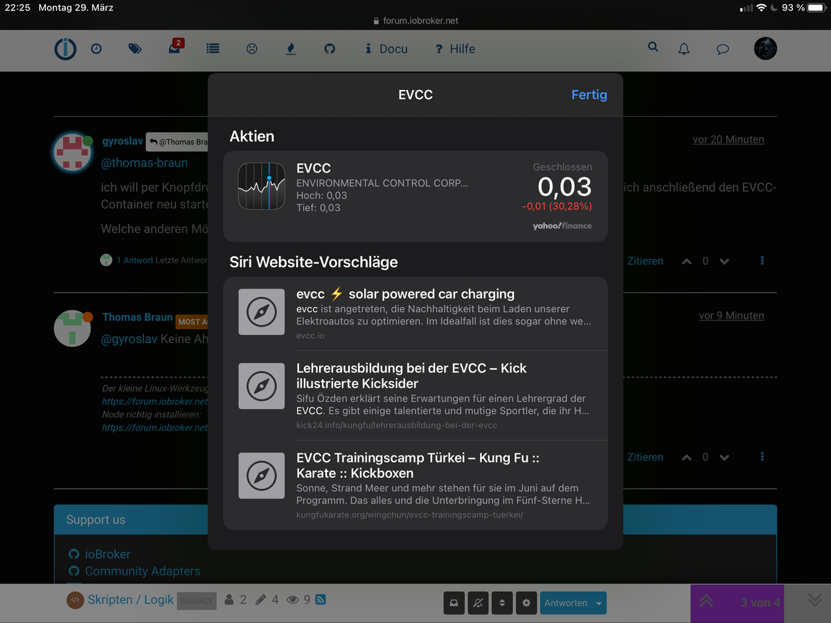

            • wendy2702
              wendy2702 @Thomas Braun last edited by wendy2702
              @thomas-braun sagte in [OFFEN]* [Blockly] EXEC CP klappt nicht:
              @gyroslav Keine Ahnung was EVCC ist oder macht.
              Bestimmt das “solar powered car charging”
              Oder den Aktienmarkt beeinflussen 🙂
