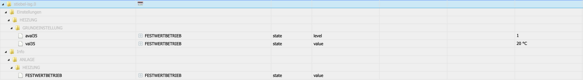

      Nun bin ich an mein erstes Problem getreten im Adapter der Stiebel Eltron WPL. Im Adapter sind folgende Einträge zum Festwertbetrieb.
      aval35 : bleibt immer auf 1 (kann nicht geändert werden in den Datenpunkten)
      val35 : steht auf 20°C oder 3686.4 °C wenn auf dem WPM AUS angewählt ist oder den eingestellten Festwertbetrieb (zB 35°C)
      FESTWERTBETRIEB : ist leer wenn WPM AUS oder bringt der eingestellte Festwertbetrieb zurück (zB 35°C)

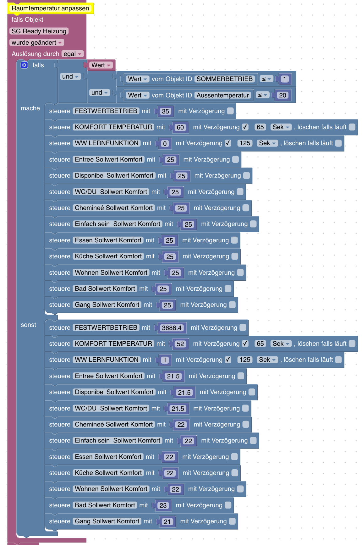

      Das Aktivieren des Festwertbetrieb über den Datenpukt ist kein Problem. Wert in val35 hinterlegen und der Festwertbetrieb schaltet sich ein. Aber ausschalten funktioniert nicht zuverlässig.
      Mit diesem Script will ich den PV Überschuss im Nachmittag in die Fussbodenheizung einbringen und das Haus ein wenig für die kommende Nacht aufwärmen.
