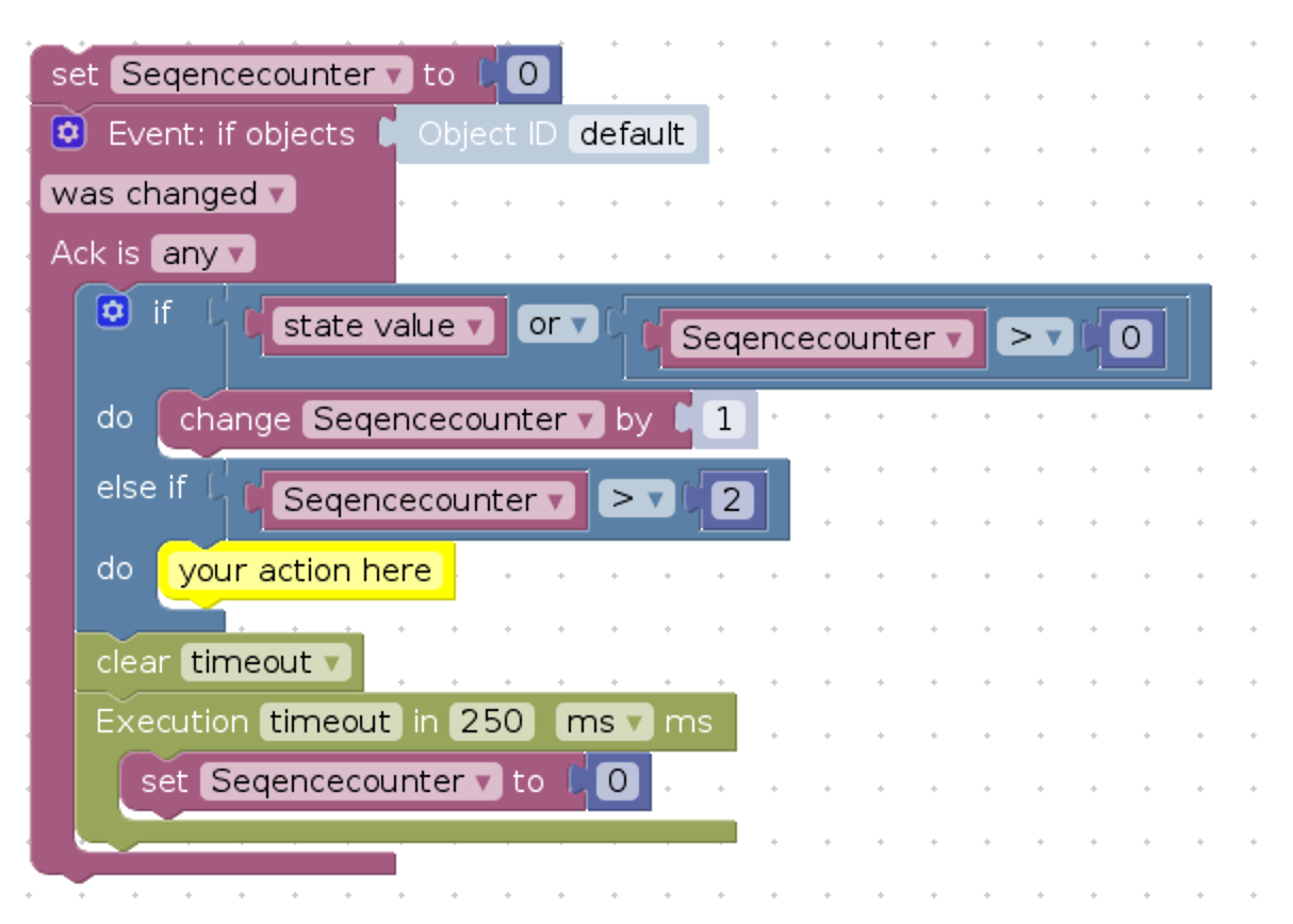

      Hallo Zusammen,
      kann man mit Blockly Schaltvorgänge (Lichtschalter) protokollieren, sodaß man z. B. bei AUS / AN / AUS eine Befehlskette auslösen kann?
      Ich würde gerne meinem Wohnzimmerlicht (bzw. dem Shelly) einen Befehl übergeben, sobald ich das Licht aus, wieder ein und sofort wieder ausschalte! (Ob das Sinn macht und dem Leuchtmittel gut tun - ist eine andere Sache 😉 )
      Es ist übrigens kein Taster sondern ein Wechselschalter verbaut, sodaß ich LongPress o.ä. nicht nutzen kann.
      Über Vorschläge würde ich mich freuen.
      Brunoz
      • Asgothian
        Asgothian Developer @Brunoz last edited by
        @brunoz
        Das kann man. Man muss nur zählen
        Die Zeit im Timeout ist die maximale Zeit zwischen 2 Zuständen in der Befehlskette.
          Brunoz @Asgothian last edited by
          @asgothian
          Super!
          Genau so etwas habe ich gemeint / gesucht.
          Werd ich gleich mal testen.
          Vielen Dank.
