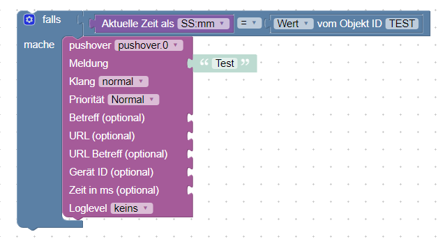

      Ich habe ein Verständnisproblem. Darüber stolpere ich immer wieder bei meinen Überlegungen.
      Ich habe in einem Datenpunkt eine Uhrzeit (SS:mm). Ich möchte einfach nur eine Lampe ausschalten wenn diese Uhrzeit
      mit der aktuellen übereinstimmt. Ich lasse mir zum Test derzeit eine Pushover Nachricht schicken.
      So stelle ich mir das vor:
      Ich meine mal gelesen zu haben dass man IMMER einen Trigger benötigt. Ist das so? Wird nicht bei jeder zyklischen Abarbeitung dieses Scriptes jedes mal geprüft ob meine Bedingung wahr ist? Wozu hier ein Trigger?
      Der Script funktioniert so wie auf dem Bild nicht. Ich habe dann mal testweise einen Trigger genommen der alle 10 Sekunden triggert. Dann geht es - allerdings bekomme ich dann auch eine Minute lang alle 10 Sekunden eine Push Nachricht.
      Kann mir hier jemand helfen?

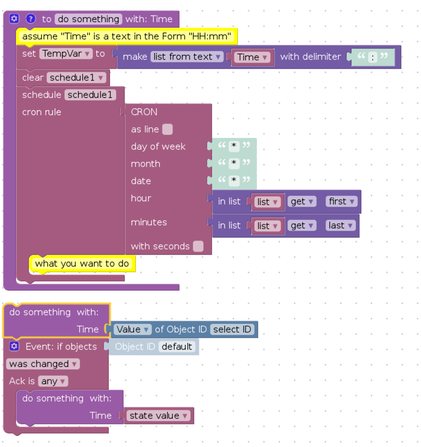

      • Asgothian
        Asgothian Developer @Heimweh last edited by Asgothian
        @heimweh
        Du brauchst 2 Trigger.
        So sollte es gehen.
        @heimweh sagte in Zeit aus Datenpunkt / Trigger:
        Es gibt keine zyklische Abarbeitung des Skriptes. Das Skript läuft einmal durch, dann ist es am Ende.
        Heimweh 1 Reply Last reply Reply Quote 0
        • Heimweh
          Heimweh @Asgothian last edited by Heimweh
          @asgothian sagte in Zeit aus Datenpunkt / Trigger:
          @heimweh
          Jetzt funktioniert es! Dankeschön.
          Nur damit ich es verstehe - mein "Vergleich" der Uhrzeiten hat ja auch funktioniert - ich hätte es nur unsauber
          gefunden den mit fixen Intervallen zu triggern - aber hätte es letztendlich was ausgemacht wenn ich damit
          "nur" meine Nachtlichter morgens ausschalte?
          Programme werden doch immer zyklisch abgearbeitet? oder meintest Du dass nur in einem Zyklus dann
          "reagiert" wird?
          paul53 Asgothian 2 Replies Last reply Reply Quote 0
            paul53 @Heimweh last edited by
            @heimweh sagte: Programme werden doch immer zyklisch abgearbeitet?
            Nein, Javascript arbeitet Ereignis gesteuert.
            • Asgothian
              @heimweh
              Du kannst dir das (vereinfacht) so vorstellen:
              Ein Skript welches du schreibst wird einmal von vorne bis hinten durchlaufen.
              Dabei kannst du „Einträge“ in einer Liste hinterlassen in denen du angibst was getan werden soll wenn eine bestimmte Bedingung erfüllt ist (das sind die trigger). Das System überprüft die Einträge in der Liste und führt die angehängten Funktionen aus wenn die Bedingung erfüllt ist. Auf den Code-Teil der diese Ereignisprüfung macht hast du aus dem eigentlichen Skript keinen Zugriff.
              Das meint @paul53 wenn er schreibt das JavaScript Ereignis gesteuert arbeitet.
              • Heimweh
                @asgothian @paul53
                Danke für die Erklärung! Hilft mir definitiv weiter...
                Was mir jetzt noch immer nicht ganz einleuchtet - würde ein Blockly auch ohne expiziten Trigger funktionieren?
                Oder würde es auch so funktionieren:
                ist jetzt kein besonders geeignetes Beispiel aber rein vom Prinzip her - ob dieser Block so funktionieren würde ohne
                einen Triggerbaustein...
                • FredF
                  FredF Most Active Forum Testing @Heimweh last edited by
                  @heimweh sagte in [gelöst] Zeit aus Datenpunkt / Trigger:
                  Nur einmal beim starten dieses Scripts
