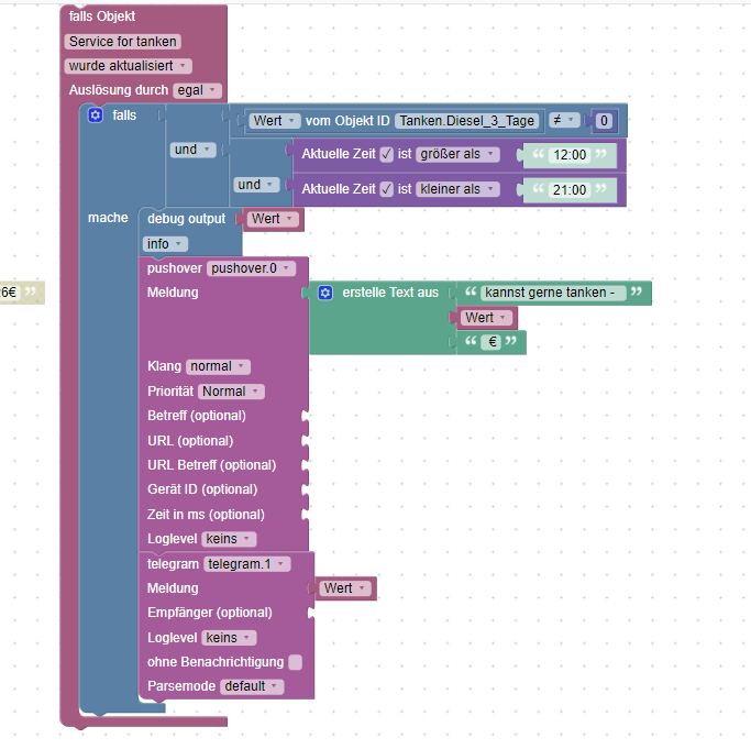

      Hallo an alle,
      mir ist grad eine Idee gekommen, wo ich nicht weiß ob man es technisch umsetzen kann.
      Ich würde gerne eine Nachricht erhalten, wenn der Benzinpreis günstiger ist als in den 3 Tagen zuvor.
      Mein Gedanke war, auf den Wechsel des Preises zu triggern.
      Darauf hin würde ich gerne aus meinen Aufzeichnungen der Preise (SQL-Adapter, Maria-DB), prüfen ob in den letzten 3 Tagen ein günstigerer Prei vorhanden war.
      Geht sowas in Blockly? Mehr hab ich nicht drauf ......

      • liv-in-sky
        liv-in-sky @David G. last edited by
        @david-g

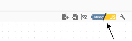

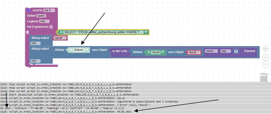

        wenn du deinen sql befehl dafür kennst, kannst du den einsetzen bei und einen haken bei ergebnissen setzen
        • liv-in-sky
          @david-g
          oder etwas genauer - nur das datum, wenn der wert kleiner wie 10 ist:

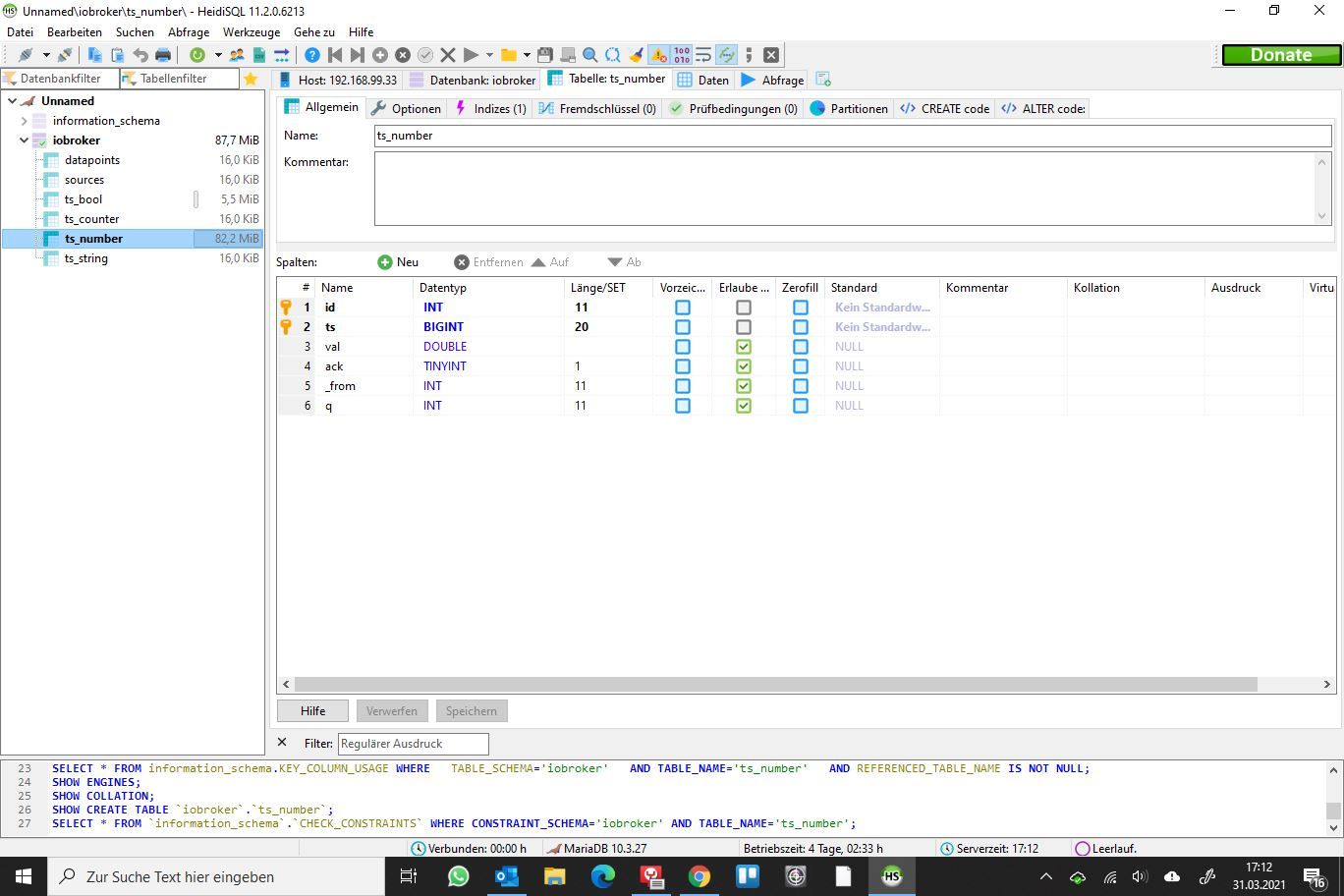

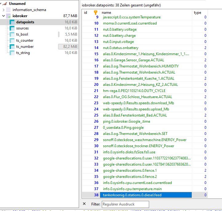

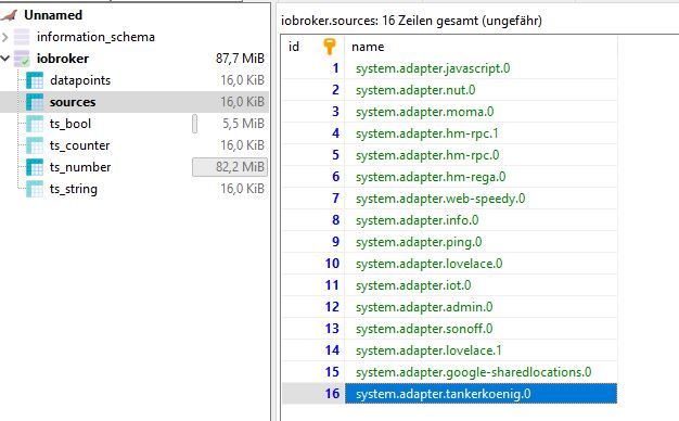

                              • David G.

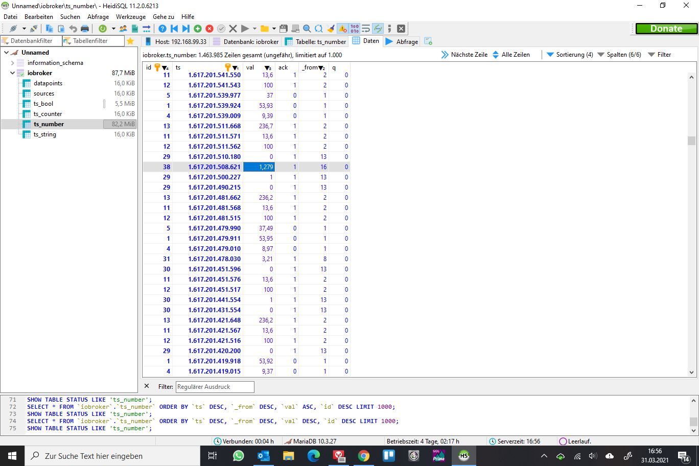

                                Habe jetzt mal geschaut was ich in der Datenbank finde.
                                Einen Dieselpreis konnte ich ausfindig machen (markierter Wert).
                                Jedoch keine Infos zum Datum.
                                Hilft mir nur nicht weiter .....
                                Die Datenbank habe ich "stupide" nach einen HowTo eingerichtet.
                                Hier noch ein paar Infos, falls es hilft:
                                liv-in-sky mickym 2 Replies Last reply Reply Quote 0

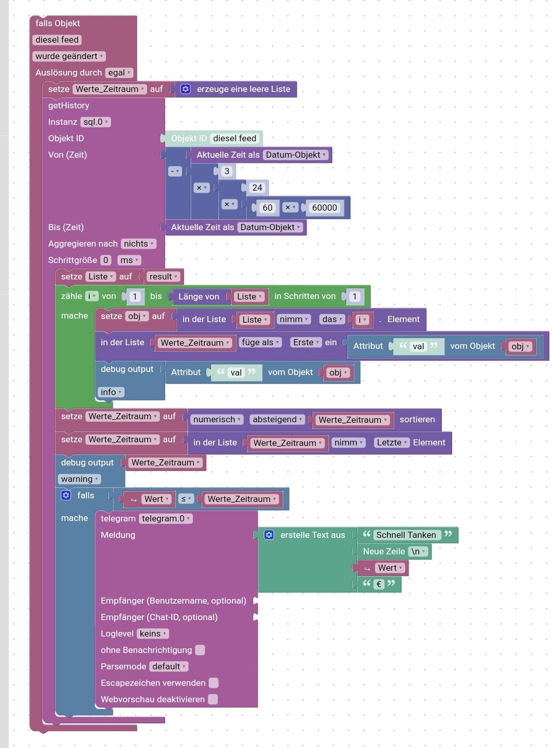

                                            Logge nicht short sondern feed. Das kommt raus, nachdem ich es geändert habe.
                                            Ist das jetzt der Mittelwert der Tage? Min oder Max sind es nicht.
                                            OliverIO liv-in-sky 2 Replies Last reply Reply Quote 0
