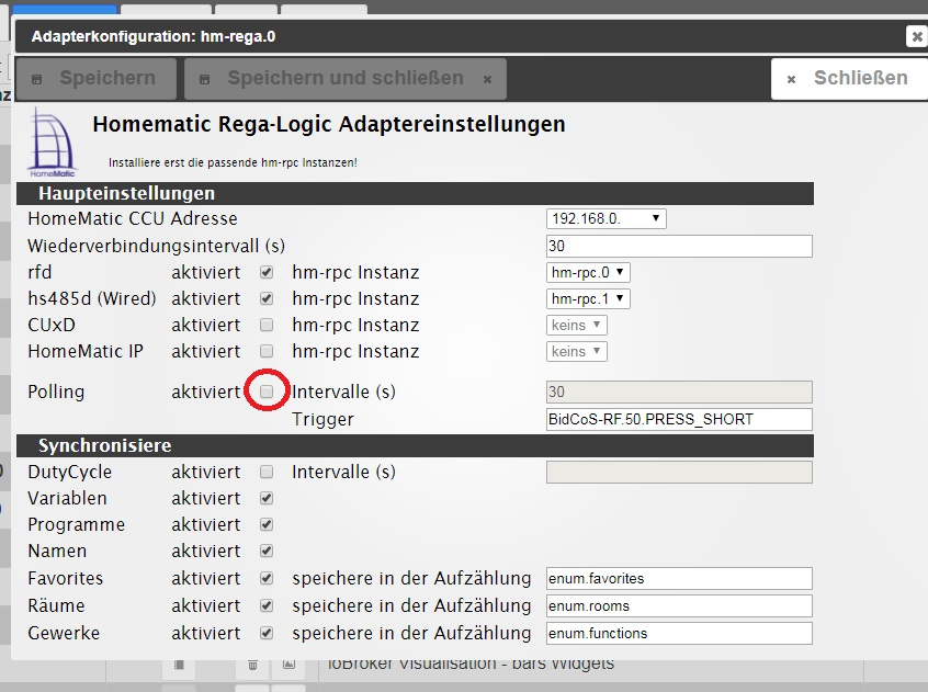

                                Michael last edited by
                                für alle die das gleich Problem habe.
                                habe ich da eine Lösung.
                                Da ich wirklich ein totaler Anfänger bin,
                                kann ich nur sagen was ich gemacht habe.
                                Den jede Aktion hat ja auch eine Gegenreaktion.
                                Vielleicht kann mir ja jemand erklären was ich da gemacht habe.
                                Aber jetzt zu der Problemlösung.
                                Ich habe beim hm rega 0
                                den Haken bei Polling raus genommen.
                                Leider weiß ich nicht wofür das Polling ist,
                                aber jetzt geht alles.
                                Vielleicht kann mir einer sagen wofür dieses Polling ist.
                                Damit kann man das Thema auf gelöst gesetzt werden, oder.
                                Gruß vom Niederrhein
                                Michael
