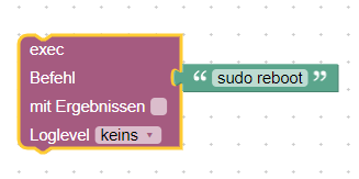

      Da aus irgendwelchen Gründen, die ich noch nicht raus gefunden habe, der Arbeitsspeicher meines Masters immer weniger wird, würde ich diesen gerne nach einem festen Zeitmuster (z.B. zum 1. jeden Monats um 3:00Uhr) neu starten.
      Wie mache ich das? Das müsste über die "exec" Funktion gehen. Aber wie stelle ich das in blockly ein? Das muss ja wissen welcher Pi neu gestartet werden soll.

        Würde ich außerhalb von Blockly machen.
        Kleines reboot-skript, das zum einen den iobroker sauber stoppt und dann den fraglichen Pi rebootet. Das ganze dann per cronjob regelmäßig ausführen lassen.
        Wobei i. d. R. ein voller Arbeitsspeicher unter Linux kein Problem darstellt.
        Nur genutzter Speicher ist guter Speicher.
