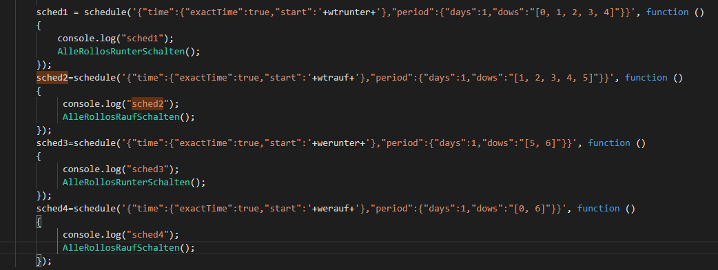

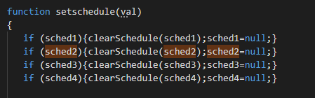

      ich habe ein Phänomen, welches ich mit nicht erklären kann. Meine Rollosteuerung soll Rollos um 6:45 an Werktagen hochfahren.
      Hierfür relevante Codeblöcke:
      Die Funktion setSchedule setzt zunächst bestehende Schedules zurück und setzt dann die vier relevanten rauf/Runterfahrzeiten (Morgens Rauf, Abends Runter)*(in der Woche, am Wochenende)
      In meinen Logs finde ich allerdings folgenden Eintrag, den ich mir nicht erklären kann:
      der debug-logeintrag "sched2" kommt zwei mal vor - im Abstand von genau einer Minute - Wieso ist das so? Ich möchte das nicht!

          @homoran Mit dem Auskommentieren ist es nicht getan - die Rollos werden ein zweites Mal angesteuert und Alexa feiert sich nach dem Rollorauf / Runterfahren gleich zwei mal -
          function setschedule(val)
             if (sched1){clearSchedule(sched1);sched1=null;}
             if (sched2){clearSchedule(sched2);sched2=null;}
             if (sched3){clearSchedule(sched3);sched3=null;}
             if (sched4){clearSchedule(sched4);sched4=null;}
              console.log("setting schedules for rolloautomatik..."+val);

                  sched1 = schedule('{"time":{"exactTime":true,"start":'+wtrunter+'},"period":{"days":1,"dows":"[0, 1, 2, 3, 4]"}}', function ()
                      console.log("sched1"); AlleRollosRunterSchalten();
                  sched2=schedule('{"time":{"exactTime":true,"start":'+wtrauf+'},"period":{"days":1,"dows":"[1, 2, 3, 4, 5]"}}', function ()
                  console.log("sched2");AlleRollosRaufSchalten();
                  sched3=schedule('{"time":{"exactTime":true,"start":'+werunter+'},"period":{"days":1,"dows":"[5, 6]"}}', function ()
                  console.log("sched3");AlleRollosRunterSchalten();
                  sched4=schedule('{"time":{"exactTime":true,"start":'+werauf+'},"period":{"days":1,"dows":"[0, 6]"}}', function ()
                  console.log("sched4");AlleRollosRaufSchalten();

              Weshalb verwendest Du nicht die CRON-Notation? Ist einfacher (Beispiel: wtrunter):
                      var wtrunter = '0 20 * * 0-4';
                      sched1 = schedule(wtrunter, function() {
                kitzelblitze @paul53 last edited by
                @paul53 mir war die CRON Notation nicht bekannt - Meine Notation kommt von der kleinen Uhr in der IDE - Ist diese Notation falsch? Heute morgen löste das Ereignis nur einmal aus - ???
