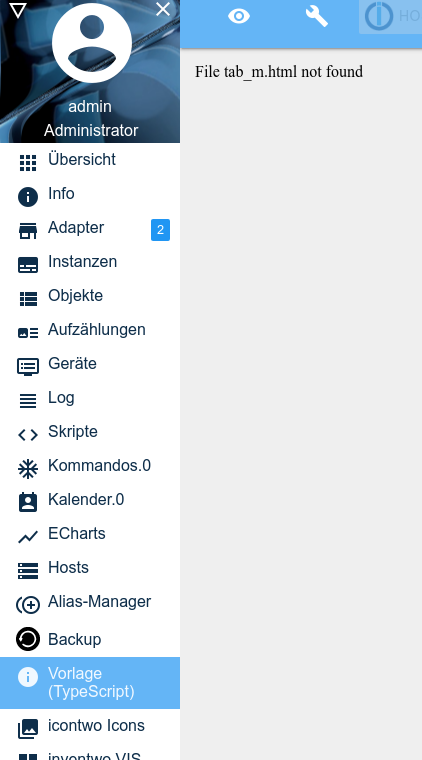

    4. Admin Reiter Vorlage(TypeScript) File tab_m.html not found

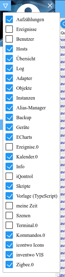

    • crunchip
      Ich bin auf der Suche, von welchem Adapter der erwähnte Eintrag kommt, da ich diesen leider nicht zuordnen kann.

              jedoch sieht der Reiter so aus
              wobei ich dieses im Verdacht hätte
                /opt/iobroker/node_modules/iobroker.mihome-airpurifier/io-package.json:    "adminTab": {
