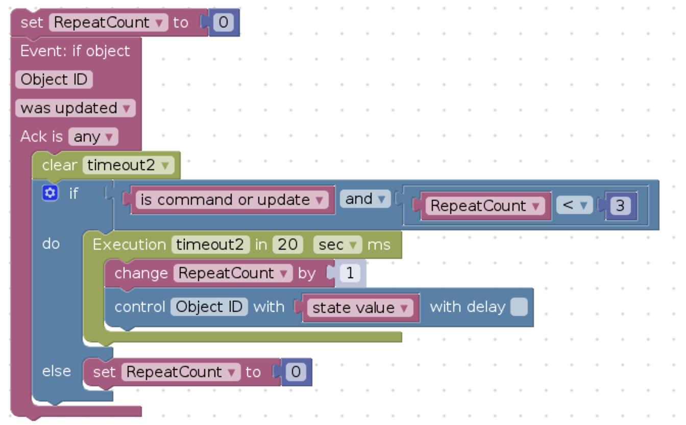

        Kann man. Allerdings wird nicht auf die Fehlermeldung selber reagiert sondern auf das ausbleiben des "acknowledge" des DP. Problematisch ist dabei das Risiko einer Endlosschleife.
        Man Nehme:
        Wobei die beiden Blöcke "command or update" und "state value" der gleiche Block aus dem Trigger Bereich sind.
        Mit diesem Skript wird max. 3 mal der Datenpunkt neu angesteuert wenn das "acknowledge" der Hardware ausbleibt.
        A.

          @asgothian Hört sich gut an - kannst du das mal als JS posten? Sonst müsste ich das in Blockly erst nachbauen 🙂
            kitzelblitze @Asgothian last edited by
            @asgothian Ok hab mir das mal selbst zusammengeblockt. Grundsätzlich hab ich das kapiert - Das Ack = true bestätigt, dass das Setzen des States durchgeführt wurde (Das Licht also geschaltet wurde). Falls ich mich nicht irre ist in deinem Blockly dann aber ein Fehler ? Das "Is Command or Update" müsste doch negiert werden? Du willst ja das Setzen des States bis zu 3 mal wiederholen solange das Ack = false ist ? Kommt ein Ack=true ist das Setzen (Licht schalten) erfolgreich gewesen? Klär mich mal auf?
            • Asgothian
              Asgothian Developer @kitzelblitze last edited by
              @kitzelblitze wenn du mit "is command or update" ansteuerst dann ist das der Versuch die hardware zu steuern. Wann immer das passiert wird ein 20 sekunden timeout gestartet, der automatisch beendet wird wenn eine weitere Aktualisierung des Wertes ankommt.
              Kommt innerhalb von 20 sekunden keine dann wird der State nochmal angesteuert.
              Kommt sie, dann hat der Zigbee Adapter den Wert Bestätigt und der Zähler kann auf 0 zurück gesetzt werden.
              A.

                @asgothian Vielleicht hab ich mich falsch ausgedrückt - Habe dein Blockly in JS konvertieren lassen:
                on({id: "Object ID", change: "any"}, async function (obj) {
                  var value = obj.state.val;
                  (function () {if (timeout2) {clearTimeout(timeout2); timeout2 = null;}})();
                  if ((obj.state ? obj.state.ack : "") && repeatcount <= 3) {
                    timeout2 = setTimeout(async function () {
                      repeatcount = (typeof repeatcount == 'number' ? repeatcount : 0) + 1;
                      setState("Object ID", (obj.state ? obj.state.val : ""));
                    }, 1000);
                  } else {
                    repeatcount = 0;
                so kann ich das besser verstehen - Was ich meinte: Es wird
                geprüft - Heisst: Wenn das Update von der Hardware kommt (dann ist ack=true) und repeatcount <= 3 ... dann setze Timeout usw.
                Das ist doch nicht korrekt so?
                • Asgothian
                  @kitzelblitze Hmm..
                  da passt aber dann der Blockly Baustein nicht zum JS, da hast du recht. Ich hätte eher mit (if (!obj.state.ack && repeat count < 3) gerechnet.
                  A.
