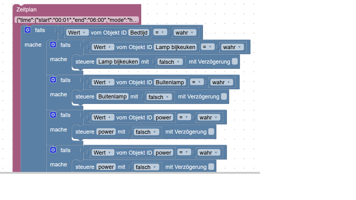

      Hallo community,
      hoffentlich könnt ihr mir mit meinem Blockly-Skript weiter helfen.
      Ich habe eine Szene gebaut, die nach dem Kommando (Bedtijd) alle Geräte im Wohnzimmer ausschaltet. Das funktioniert super, manchmal aber werden bestimmte Geräte wieder eingeschaltet (eine Lampe zum Beispiel). Ich weiß noch nicht genau, woran das liegt.
      Was ich jetzt mit meinem Skript erreichen möchte, ist, dass nachdem die Szene 'Bedtijd' aktiviert worden ist, in der Nacht regelmäßig geprüft wird, ob die Geräte noch immer ausgeschaltetet sind.
      Jetzt habe ich dieses Skript gebaut und wollte es euch mal vorlegen. Ist dies die beste Weise, das Skript zu bauen? Wird es mit den 'Falls-Mache' nicht zu kompliziert?
      Schon mal vielen Dank im Voraus fürs Mitdenken!
      Johan
      Asgothian Homoran 2 Replies Last reply Reply Quote 0

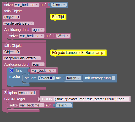

            Ahnungsbefreit @Asgothian last edited by
            @Johan2009 Wie bereits in Discord erklärt (hier noch mal für die "Nachwelt"), so würde das Script nach dem Vorschlag von @Asgothian aussehen:
            Bei "Object ID" dann Deine Werte wie im Kommentar daneben gezeigt einsetzen (die habe ich ja nicht) und den mittleren Teil für jede Lampe wiederholen, das war's.
            @Asgothian Korrigier mich, wenn ich Dich falsch verstanden haben sollte aber so macht's für mich Sinn.

            • Johan2009
              Johan2009 @Ahnungsbefreit last edited by
              @ahnungsbefreit @Asgothian
              Ich habe den Vorschlag in ein Skript umgesetzt. Wenn ich das so sehe, dann ist es genau das, was @Homoran gemeint hat. Heute oder morgen werde ich testen ob alles funktioniert.
              Vielen Dank an alle für die Hilfe!
