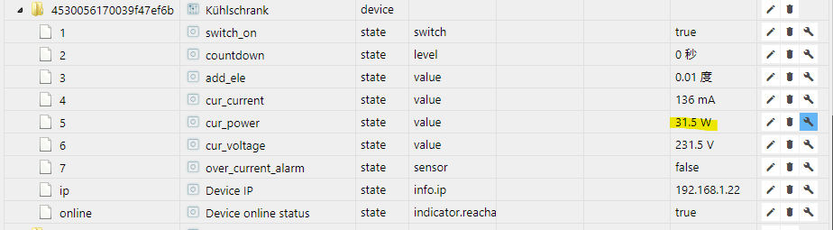

      Hallo, ich habe das Problem, dass der Tuya-Adapter (Version 3.5.8) seit einigen Tagen keine Echtzeitupdates der Verbrauchsdaten meiner Wifi-Steckdosen mehr liefert.
      Ich habe 2 Steckdosen des Modells Gosund EP2 und 4 Steckdosen des Modells Nous A1 im Einsatz. Anfang Januar habe ich diese gemäß der Anleitung mit der Android App Tuya Version 3.12 über Proxy etc. erfolgreich zu dem Adapter hinzugefügt. Die Steckdosen liefen einwandfrei, ich konnte sie schalten und die Verbrauchswerte wurden ca. alle 5 Sekunden aktualisiert.
      Zwischen dem 24.03.21 und 28.03.21 ist jedoch das Problem aufgetreten, dass die Messwerte nur noch in unregelmäßigen Intervallen, ca. zwischen 20 und 120 Minuten liefert. Ich habe den Adapter device-reminder im Einsatz, der mir eine Meldung per telegram schickt, wenn z.B. die Waschmaschine startet bzw. fertig ist. Dieser Adapter braucht eine gewisse Anzahl Updates in einem state, um den Status zu erkennen. Der Adapter hat dann eben immer viel zu spät reagiert und ich konnte auch den Stromverbrauch so nicht richtig messen.
      Das Problem ist bei allen Steckdosen zur gleichen Zeit aufgetreten. Ich habe den Adapter mehrfach neugestartet, den ganzen Raspi neugestartet und sogar eine der Steckdosen resettet und neu hinzugefügt, das Problem tritt weiterhin auf. In der Tuya-App werden die Messwerte weiterhin in Echtzeit aktualisiert. Ich habe das Logging auf Debug gestellt, konnte aber dort keine Auffälligkeiten feststellen. Auch habe ich versucht, den Tuya-Adapter auf verschiedene Versionen downzugraden, auch das hat keinen Unterschied gemacht. Ich meine mich erinnern zu können, dass es in dem besagten Zeitraum ein Update des Web-Adapters gab. Kann es damit zu tun haben?
      Ich würde an dieser Stelle gerne einen Screenshot der history von dem Verbrauchswert einer Steckdose anhängen, kriege aber immer einen 403 Forbidden Error vom Server. Deswegen versuche ich es in Textform:

      Edit: Um es nochmal deutlicher zu machen, es geht mir um den Wert aus cur_power:

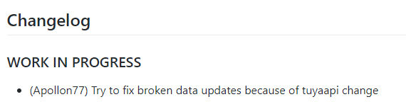

            Hab grad unter Adapter-Homepage was interessantes gefunden:
              Alex821 @Latzi last edited by
              Ach, sehr cool. Das stand gestern glaube ich noch nicht da. Meine Vermutung ging auch in Richtung Tuya-Api. Aber dann können wir ja davon ausgehen, dass es bald gefixt ist. Vielen Dank!
              Latzi 1 Reply Last reply Reply Quote 0

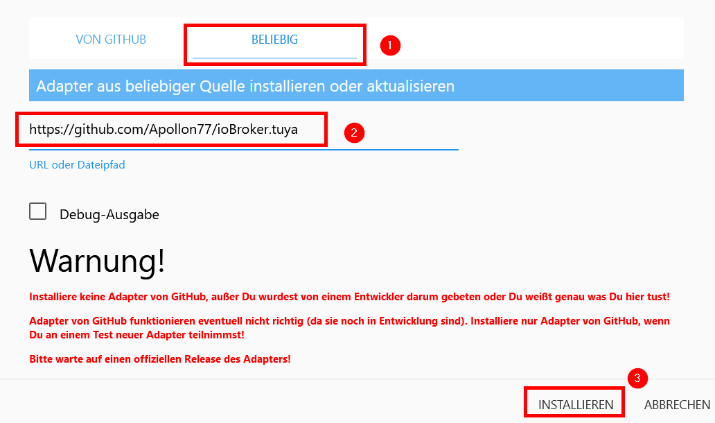

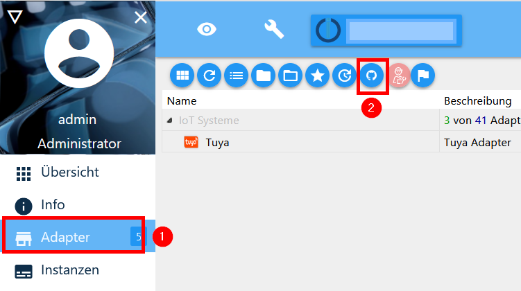

                        Latzi @Digi-Bit last edited by
                        @digi-bit sagte in [Gelöst] Tuya-Adapter: keine Echtzeitupdates mehr von Messw.:
                        Wie kann man den was über GitHub installieren ?
                        ... und zwar so (Adapter sollte aber grundsätzlich nur nach Anweisung des Entwicklers von github installiert werden):
                        1. Adapter anwählen
                        2. dort die "Katze" drücken, dann erscheint
                        3. "beliebig" drücken
                        4. den Github link einfügen, hier https://github.com/Apollon77/ioBroker.tuya
                        5. Installieren drücken
                        Fertig - das war´s
