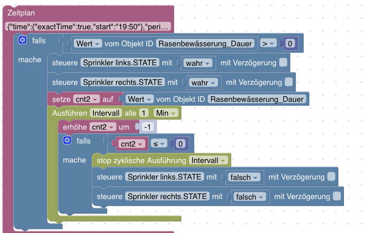

      ich komme einfach nicht mit dem Block Zeitplan klar. Ich möchte gerne das zu einer bestimmten Uhrzeit meine Gartenbewässerung angeschaltet wird und nach einer in einer Variablen definierten Zeit wieder ausschaltet.
      Leider funktioniert der Block Zeitplan einfach nicht. Ich habe es wie folgt versucht zu testen: Zu einer bestimmten Uhrzeit soll eine Variable auf true gesetzt werden. z.B: 18:30. setze XY auf true. - Nix passiert, im Log ist auch nichts drin, das Script ist aber an.
      Hier mal mein "Ursprungsskript" Über Hilfe würde ich mich sehr freuen.

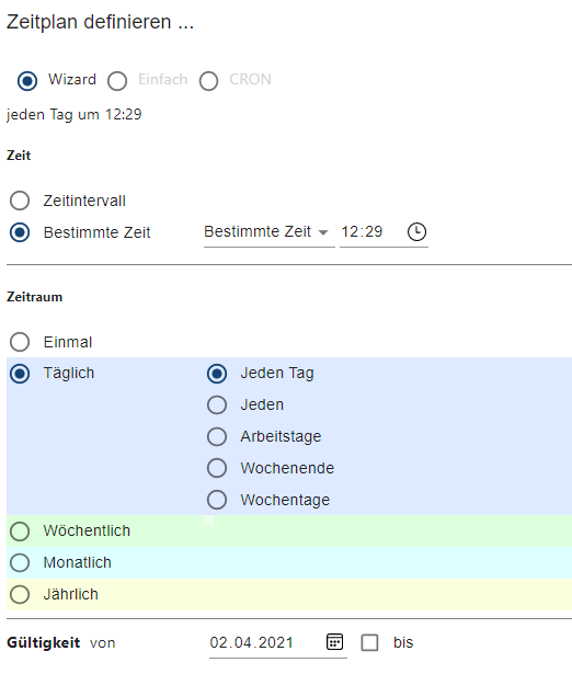

        @krabe Wie sind denn die Einstellungen:
        Wenn der cnt2-Wert keine Zahl bricht er sofort ab:
          Krabe @MCU last edited by
          @mcu Hallo Danke für deine Hilfe, ich konnte das Problem gerade lösen. - Die Zeit vom IO Broker und die Systemzeit sind um 1 Stunde voneinander abgewichen (Deutsche & Britische Zeitzone). - Ist korrigiert und nun läuft das Script. Danke für deine Hilfe
