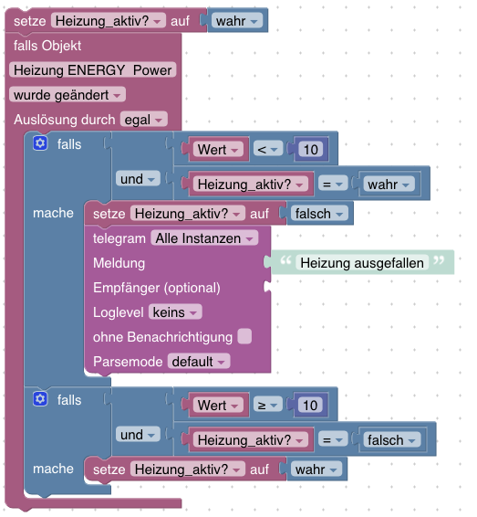

          Hmm, danke! Das bedeutet, wenn ich am Anfang eines Skripts eine Variable vorbelege und danach dann z.B. bei Änderung einer Spannung an einer Gosund eine Aktion ausführen lasse ("Trigger"?), dann wird die Variable am Anfang nur einmal belegt und dann erst wieder, sobald der javascript-Adapter neu gestartet wird, während das, was nach Änderung einer Spannung passiert, immer wieder ausgeführt wird? Stimmt das so?

            Zeig mal, dann kann ich mir besser vorstellen was Du meinst. Screenshot

                Nach dem Neustart des Blocklys oder des Javascript Adapter wird Dein Heizung_aktiv? erstmal wieder auf wahr gestellt.
                Danach wird auf den Trigger reagiert.
                Edit:
                Sieht alles richtig aus.

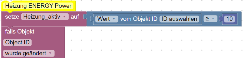

                Du könntest auch den Wert den Du da vergleichst schon ausserhalb bzw. beim Blocklystart in eine Variable einlesen...

                    paul53 @dslraser last edited by
                    @dslraser sagte: schon ausserhalb bzw. beim Blocklystart in eine Variable einlesen.

                      Danke, aber ich glaube, das überfordert mich noch bisschen 😉
                      Ich finde es so, wie ich es jetzt habe, übersichtlicher.
