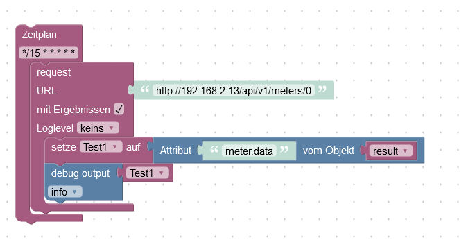

      Volgendes habe ich versucht:
      Debug Augabe:
      info javascript.0 (9840) script.js.common.Wallbox: null

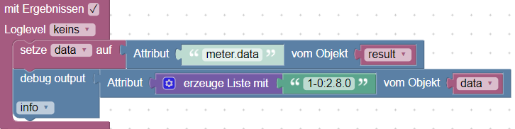

      1. Versuch:
      Debug Ausgabe:
      info javascript.0 (9840) script.js.common.Wallbox: {'1-0:42.8.0':0,'1-0:73.4.0':1,'1-0:1.4.0':0,'1-0:21.8.0':0,'1-0:13.4.0':1,'1-0:41.4.0':0,'1-0:52.4.0':240.1146179401992,'1-0:53.4.0':1,'1-0:31.4.0':-8.454000000000002,'1-0:32.4.0':239.5906976744185,'1-0:51.4.0':-9.4,'1-0:22.4.0':2102.4980066445182,'lgwb':6516.9,'1-0:61.8.0':0,'1-0:42.4.0':2385.3368770764123,'1-0:21.4.0':0,'1-0:62.8.0':0,'1-0:1.8.0':861.152,'1-0:72.4.0':239.54950166112957,'1-0:61.4.0':0,'1-0:62.4.0':2373.539202657808,'1-0:22.8.0':0,'1-0:2.8.0':2737.8579999999993,'1-0:33.4.0':-0.999,'1-0:71.4.0':-9.44,'1-0:41.8.0':0,'1-0:2.4.0':6861.374086378739}

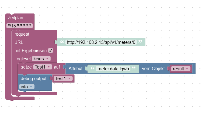

        Bei folgender Abfrage erhalte ich einen Wert zurück:
        Debug Ausgabe:
        info javascript.0 (9840) script.js.common.Wallbox: 7546

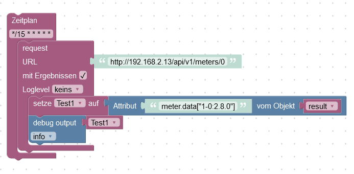

        Liegt es evtl an den "." bei der Abfrage von "1-0:2.8.0"?
          paul53 @ThHa last edited by paul53
          @thha sagte: Liegt es evtl an den "." bei der Abfrage von "1-0:2.8.0"?
          Das ist ein komplett unzulässiger Bezeichner, auf den man nur dir ['string']-Schreibweise anwenden kann. Versuche es mal so:
          In Javascript ist es einfacher:
          let x = JSON.parse(result).meter.data['1-0:2.8.0'];
          • ThHa
            ThHa last edited by
            @paul53 Vielen Dank, es funktioniert nun.

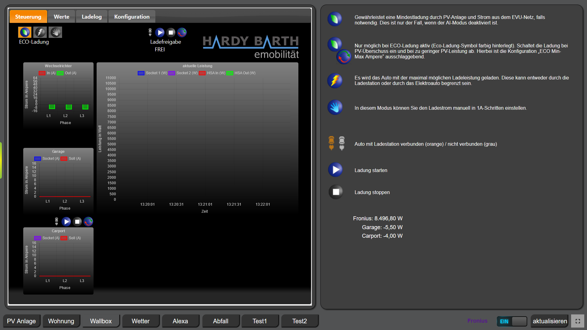

            Die Steurung mache ich momentan über die Wallbox Oberfläche in einen iFrame.

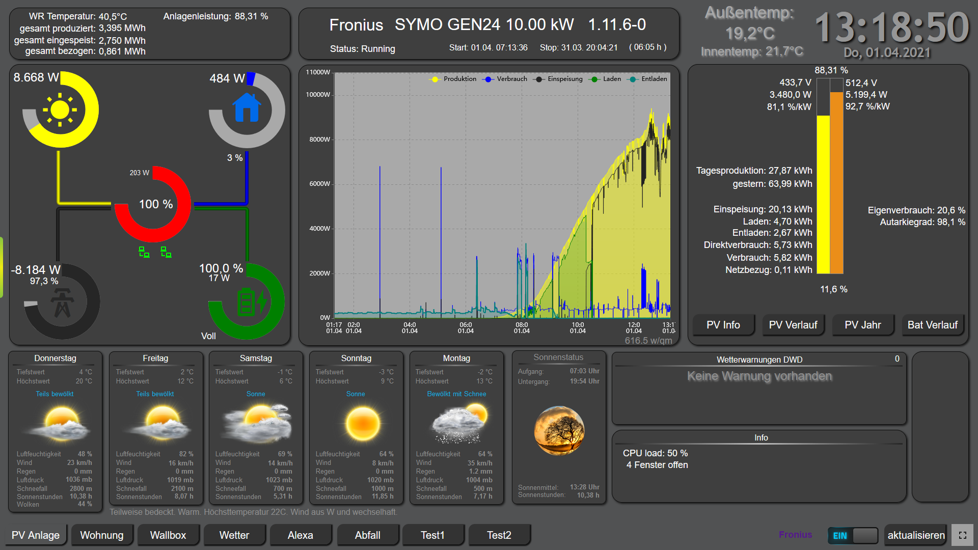

            Die Werte will ich in meinem Solar Chart anzeigen.
            So sieht es momenan aus
