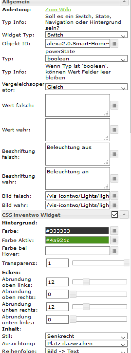

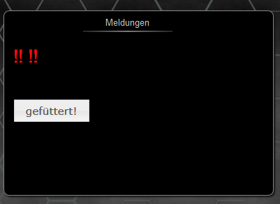

      seit einiger Zeit habe ich das problem, das sich einiges nicht mehr im VIS aktualisiert.

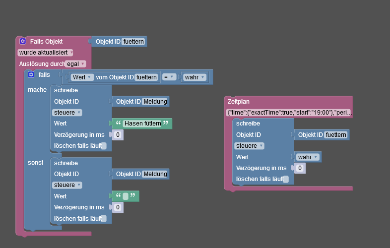

      Beispiele sind ein Javascript, welches zwar ausgeführt wird aber im VIS nichts anzeigt -> erstes Bild
      Hier wird die Meldung nicht ausgegeben, sondern es bleiben die !! !! stehen.
      Und die Icontwo widgets funktionieren zwar, ändern aber nicht mehr den Status, beispiel wenn der State true ist, sollte es Grün sein und die Beschriftung sich ändern.
